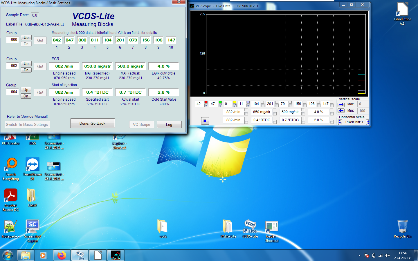

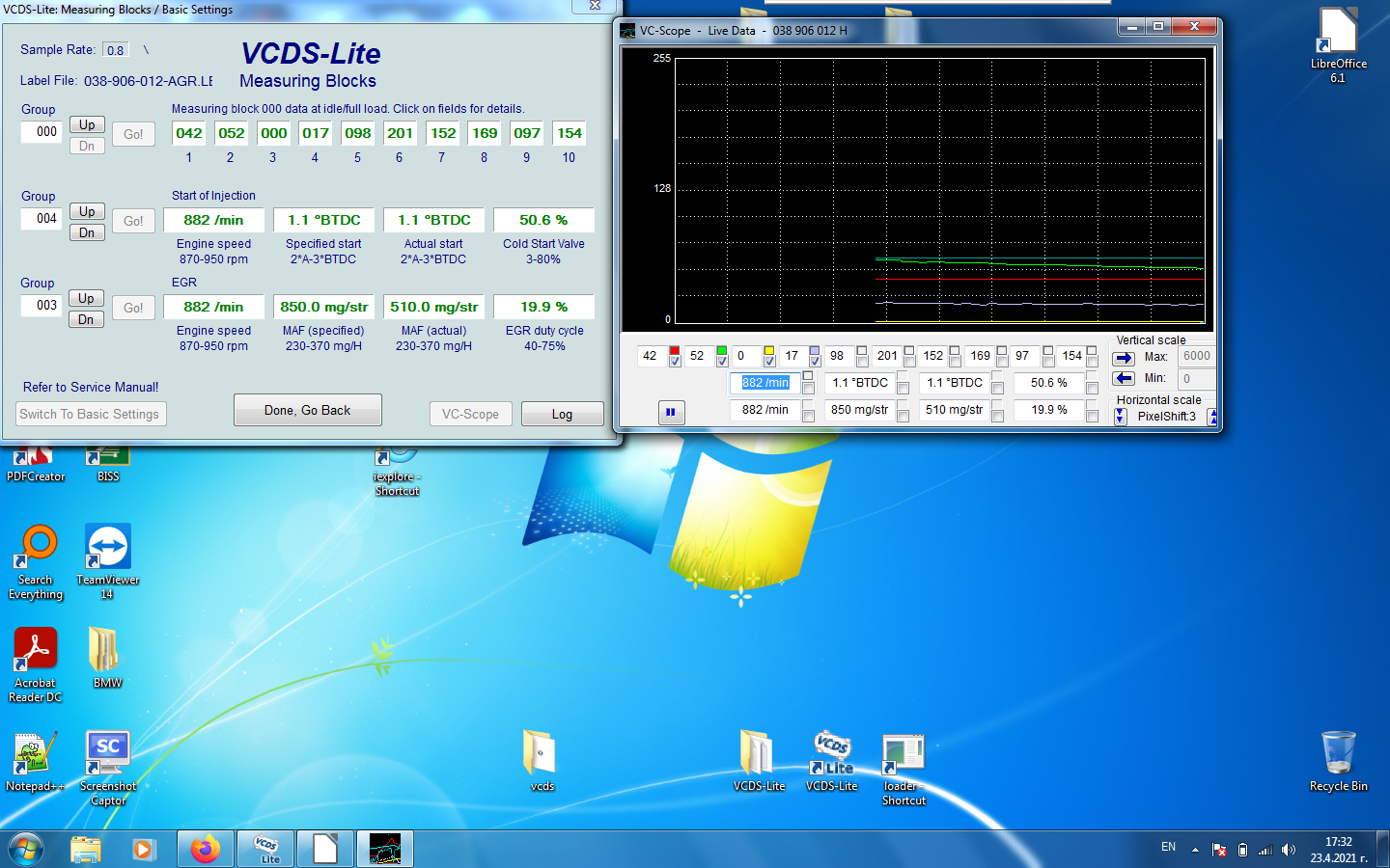

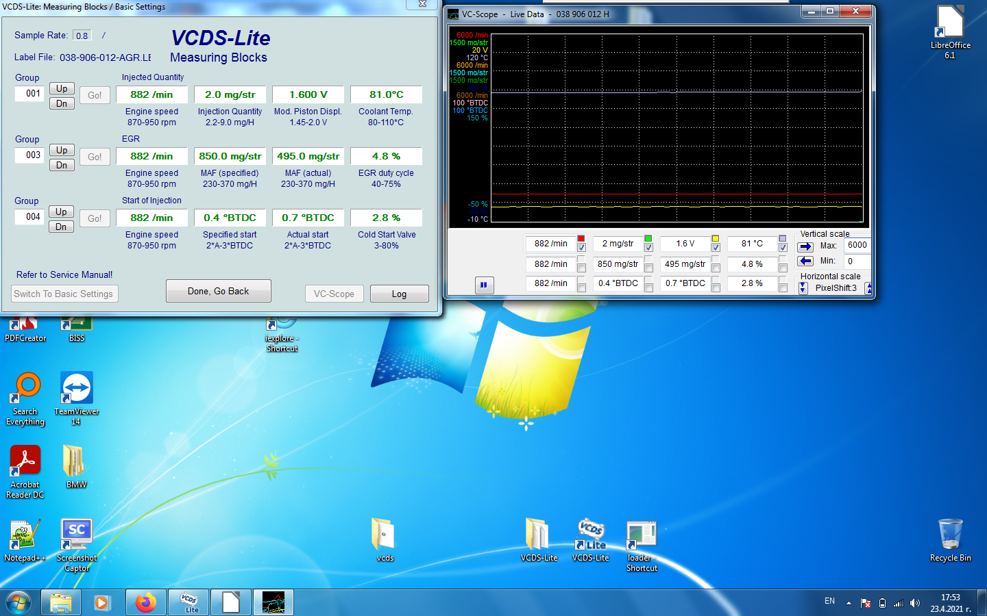

Попрочетох на какво може да се дължи, но си рекох - това ще го оправя но тя пак ще се юрка така без да може да тръгне. И реших дали мога да видя центровката... и срам - не намерих графиката TDI graph, но така и така реших поне да направя някой шот на данните които дава на 0, 1, 3 и 4-ти канал
Студена:
Студена!
Студена!
Загряла:
Загряла на над 80градуса!
Някой от данните ми се струват странни. EGR-а физически е там, но мисля е запушен и премахнат софтуерно. Дебитомера нямам идея дали работи или всичко е от ремапа.
Моля ако нещо ви се види странно - споделете.
Поздрави!

Много благодаря за отговора. Аз снимките за друго ги качих. Притесняват ме данните MAF на 3-ти канал и BTDC на 4-ти. Нямам идея какво значат, но като гледам изобщо не ми изглеждат в норма.
