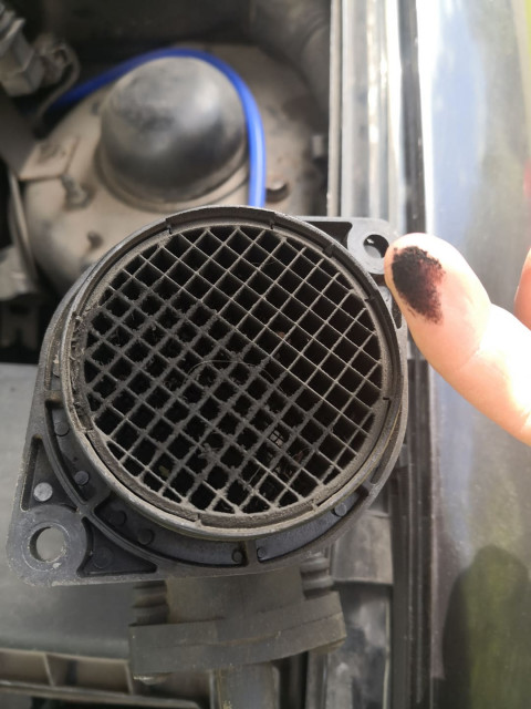

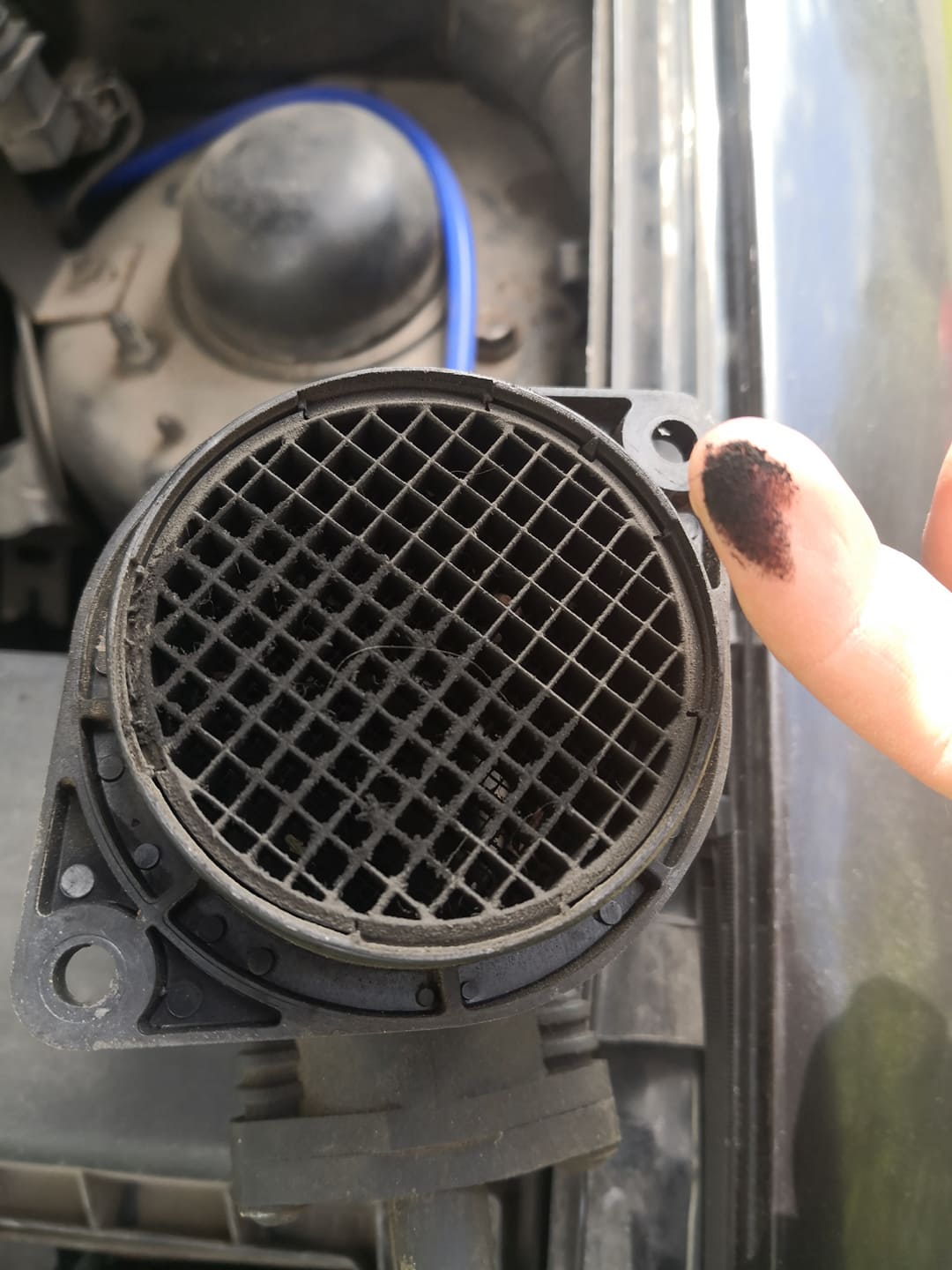

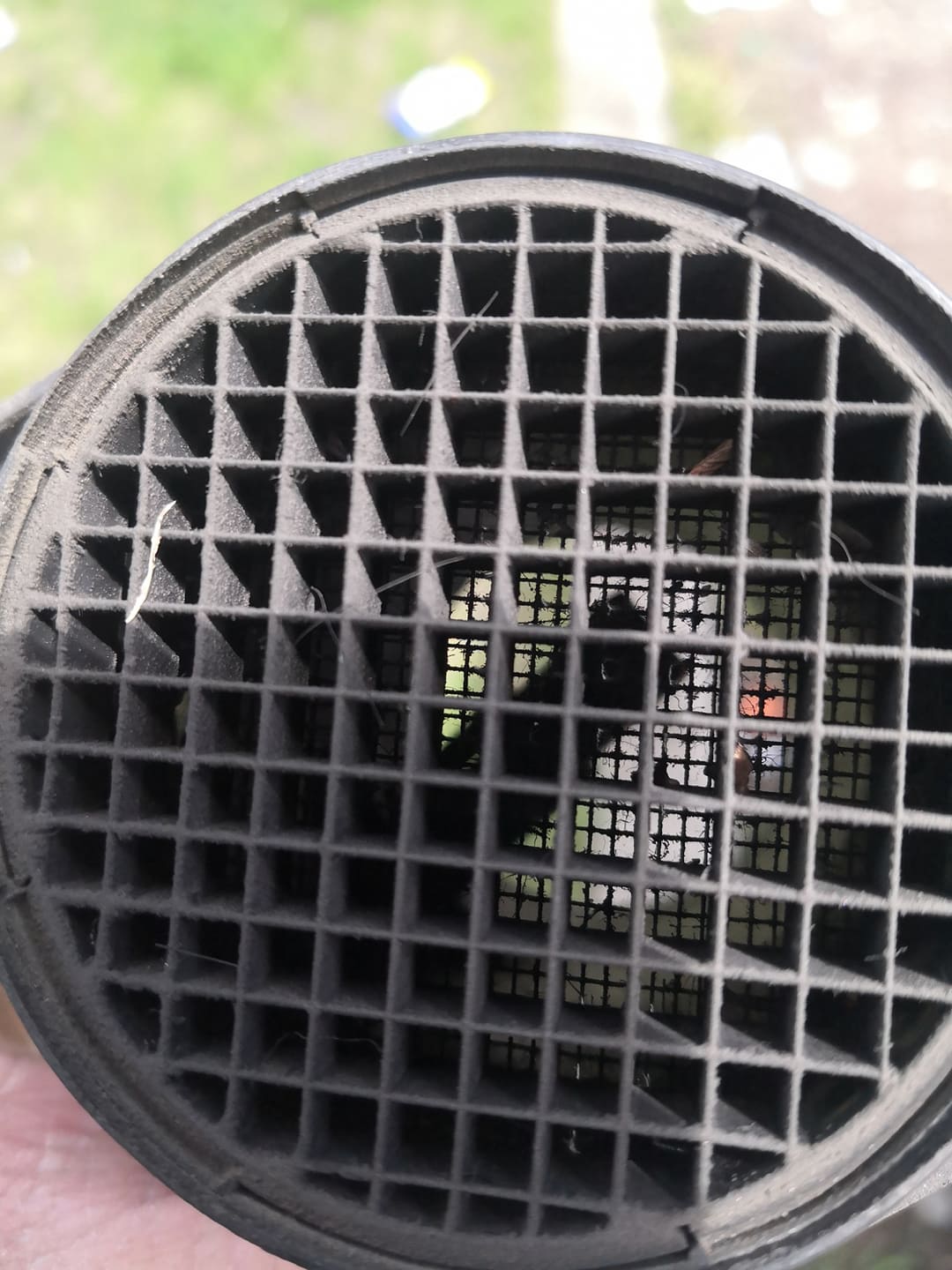

Такаа, купих все пак въпросния толкова споменаван CRC спрей за дебитомери. Цената вече е 21.50 вместо 12лв за колкото се е купувало масово до преди 2г.

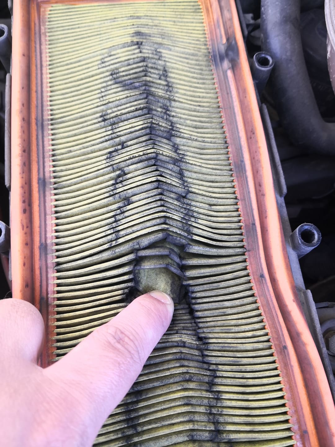

Свалих дебитомера, беше видимо мръсен (ще приложа снимка), направих му едно обилно напръскване, изчаках да изсъхне хубаво, след което напръсках 2-ри път. Последва ново чакане и монтаж. През това време си смених въздушния филтър, тъй като и той беше в окаяно състояние и дори се беше скъсал, а уж го бях сменял сравнително скоро. Направих нов тест драйф и колата беше същото мъртвило, но според ваг ком стойностите на дебитомера се бяха вдигнали с 50 единици г/д, но аз не го усетих.. Имах стар дебитомер, който преди доста години бях сменял мислейки си, че в него ми е проблема, та монтирах него без да го чиста без нищо. Колата придоби агресия и вече на 2-ра иска да превърта гуми. Та тествах го без да го чистя, след което и него си пръснах и тествах но при него нямаше разлика м/у почистен или непочистен. Стойностите си останаха същите. Та сега с него се родих, но все още ми липсва вървежа какъвто някога го помня ;д. Гледайки тези стойности подозирам, че и този дебитомер можеби не си върши работата като хората ? (ще приложа снимка). Та сега се чудя дали да търся още по-читав или единственото което ми куца е да се пипне ГНП центровката по-добре, чее както я направихме след смяна на гнп-то - е съмнителна.

защо филтъра е толкова прегънат за тази кола ли е ? и е доста мръсен сменяй го по-често желателно е на 10 к км

Ако си мил дебитомера заедно с корпуса си измил нищо. Мие се чувствителния елемент който е закрепен с 5то-лъчите торксове. Водят се torx TS.
Тоя филтър на колко време/км е?

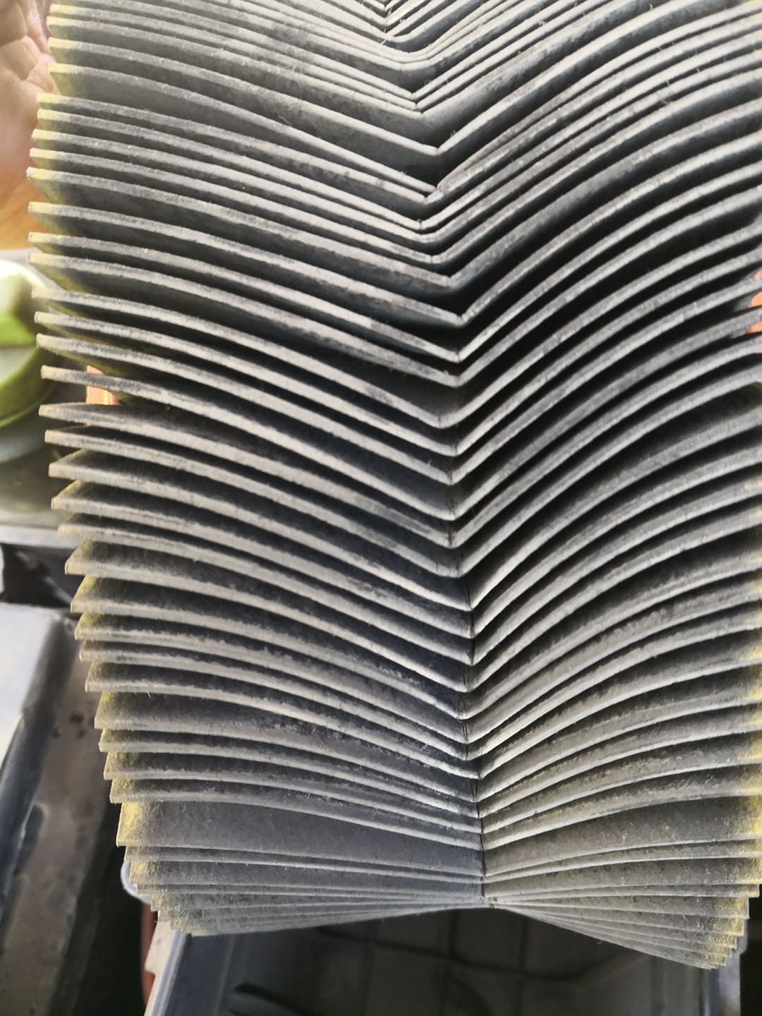

tdi fen написа:защо филтъра е толкова прегънат за тази кола ли е ? и е доста мръсен сменяй го по-често желателно е на 10 к км
За тази кола е да. Аз съм го огънал да се види мръсотията вътре..
goppa написа:Ако си мил дебитомера заедно с корпуса си измил нищо. Мие се чувствителния елемент който е закрепен с 5то-лъчите торксове. Водят се torx TS.

Ами не съм развивал торксовете, но пръсках по него и от 2-те страни на дебитомера. Той реално виси в средата и мислех, че не е нужно да се развива, понеже гледах и клипче на което така чистят.
Но щом казваш че не съм свършил основната работа, значи ще развия и ще видя какво има да се чисти, което не се вижда през дебитомера.
Относно филтъра -- не е на повече от 10к, ноо нямам кори отдолу ии явно се цапа повече..

Дебитомерът се мие със спрей за карбуратори (carburator cleaner) или спрей за миене на спирачки (brake cleaner). Пръска се директно без да се трие и се изпарява след секунди. Дебитомера, трябва да е насочен с измевателната част надолу, за да не влиза от спрея вътре в електрониката (въпреки, че е залята със смола, за да го предпазва). Ако измиването не помага в резултатите, друг разходомер, както и проверка на всичко около него за изтичане на въздух.

Приятел прережи болчетата и ги направи за права отвертка след това свали и изчисти Дебитомера с спрея като хората с това пръскане през корпуса няма да стане само ще изхабим матеряла.

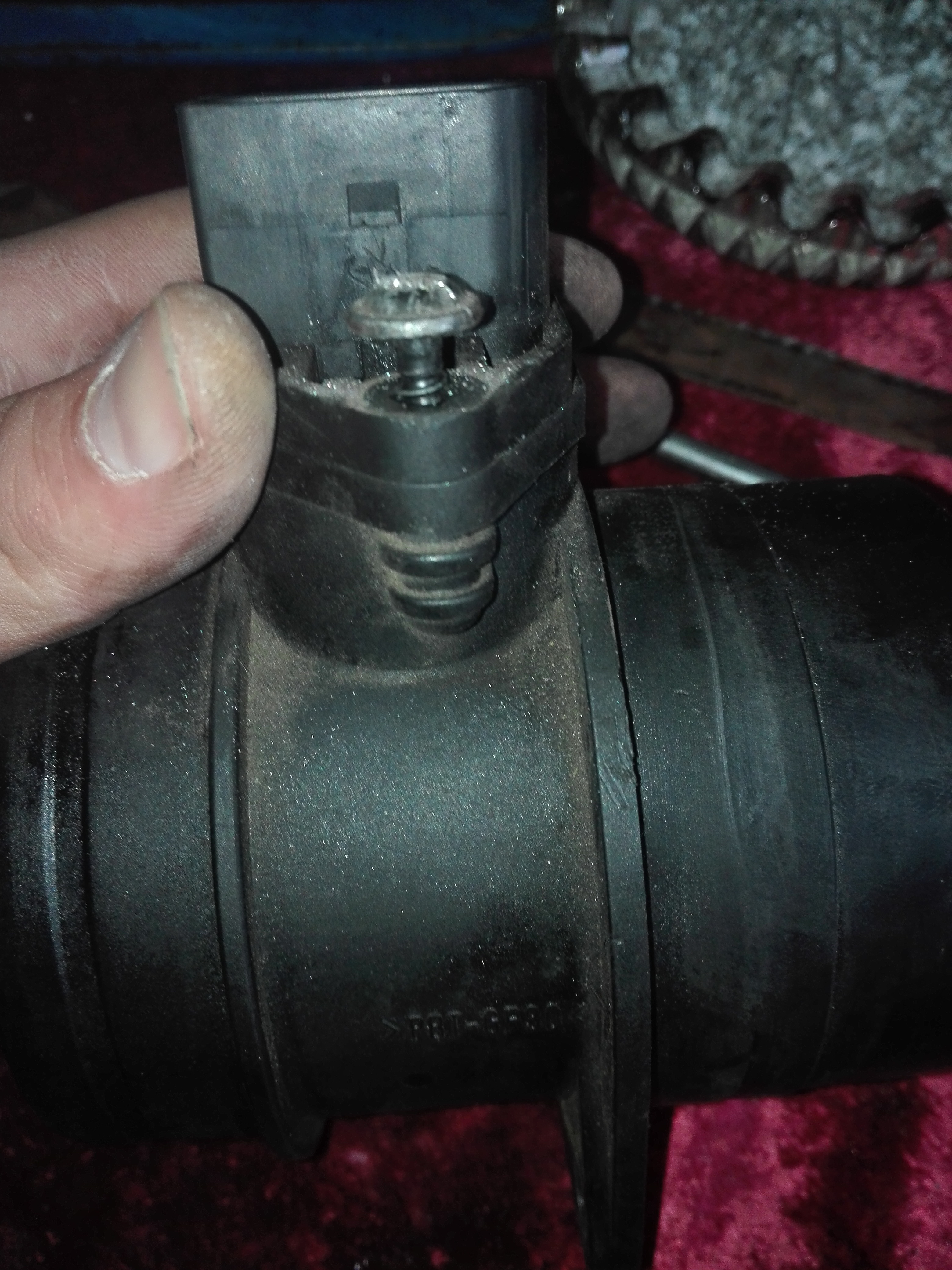

Мерси, че се включвате колеги. Изчистих дебитомера както казахте, като го разглобя ии вече като стойности дава по-добри данни и усезаемо е по-добре, но все пак вървежа със стария дебитомер ми харесва повече и пак си върнах него, като го почистих и него но нямах време и възможност да направя ЛОГ да видя дали и при него се е подобрило като данни нещо. Иначе при него не хващам разлика в поведението на колата.

Ще потърся и Н75, но за сега поне съм сигурен че и в дебитомера има проблем. Сега изчистен бива, а и показателите от лога го показват, но е факт че колата се държеше по-добре със стария дебитомер който бях върнал. Лошото е че днес реших да разглобя и него да го изчистя и да си го сложа окончателно, но уви след почистването по-читавия дебитомер умря.. Не е пръскано в електрониката, не е пипано с ръце нищо, само и единствено съм пръскал. Изчаках да изсъхне всичко хубаво поне 50мин (въпреки че и 5 са достатачни) и така след като го закачих, в спряло положение показваше само 10 единици. Беше ми ясно че има проблем но си мислех да не е в буксата - уви не.. Потеглих ии колата не може да отлепи.. след 3к оборота леко се усети дръпване (дебитомера набива грешка и си докарва минималните 550 единици, та вървеж отново никакъв. Нямам идея какво стана с този дебитомер но е за кофата.
Та самия факт, че съм си видял колата по жива с друг дебитомер, ме навява на мисълта сега да си намеря друг, но нови са бая пара а стари пък я е читав я не..
