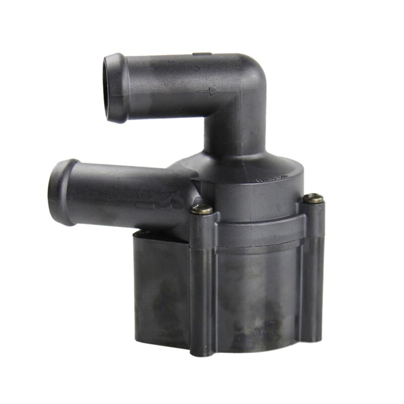

Мнениеот kuban » Пет 04 юни 2021 14:11
Колега сменя се спомагателната водна помпа, не основната, която се върти от ангренажния ремък. Като свалиш кората на канал отдолу ще я видиш, сменя се лесно, изтича много малко антифриз при смяната около половин до 1 литър. моята беше и изгоряла платката, явно е минало през уплътнението антифриз и е окъсила. Тази помпа доколкото разбрах продължава да върти антифриза през EGR и спомага и да охлади турбото след като изгасиш колата.
Ето я как изглежда.
