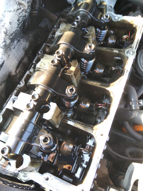

]На първо време свали капака на клапаните и виж реглажа на натиска на дюзите дали е на 180 градуса.След всяко сваляне на вала се прави нов реглаж.развива се контрагайката и с шестограма (виж снимката) се навива до края без да се стяга просто се навива и после се развива на 180 градуса и се стяга контрагайката.Първо почни от там ако после запали виж синхронизацията на вала на ВАГ Ком и я оправи,ще ти обясня как но първо направи това.Блокирахте ли колянов и разпределителния вал с шишовете при смяната разясни.
