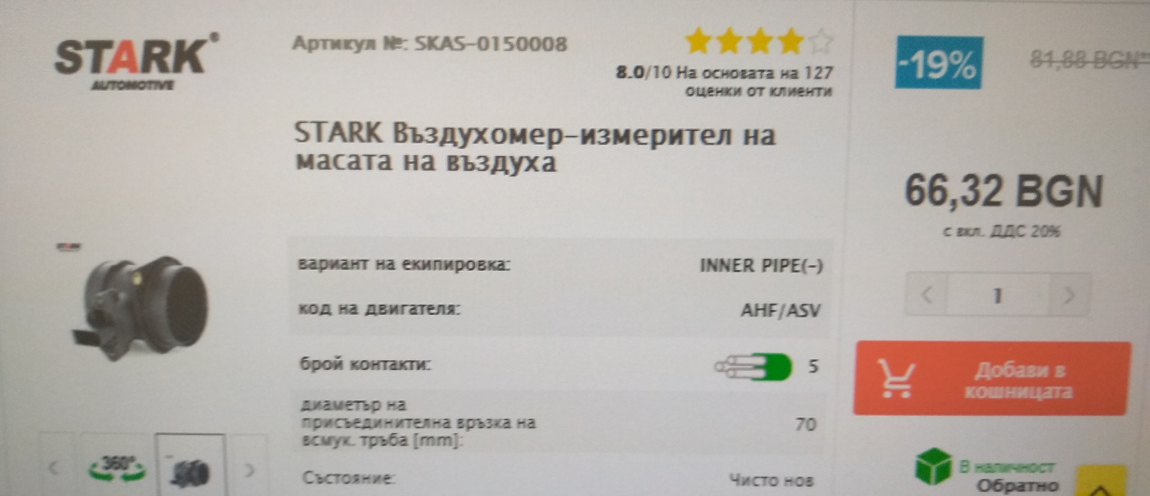

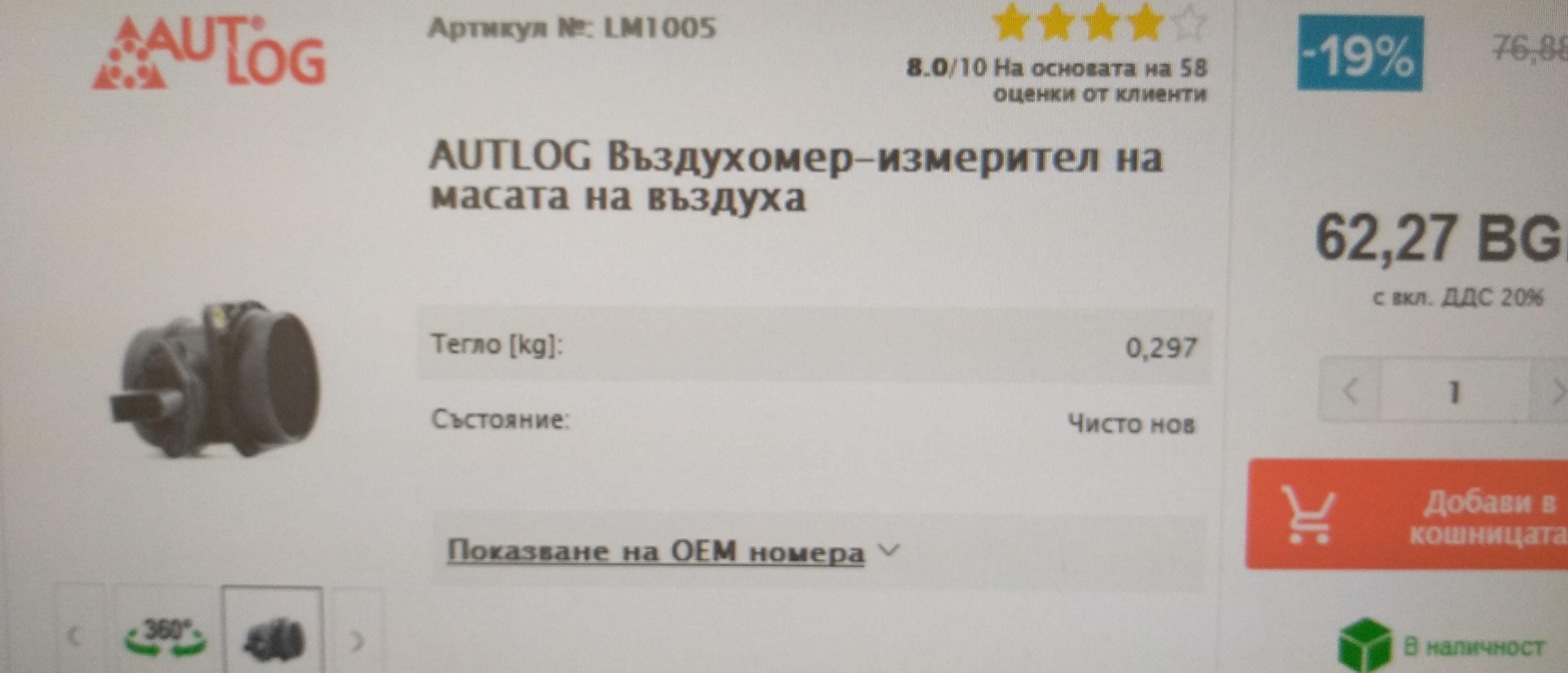

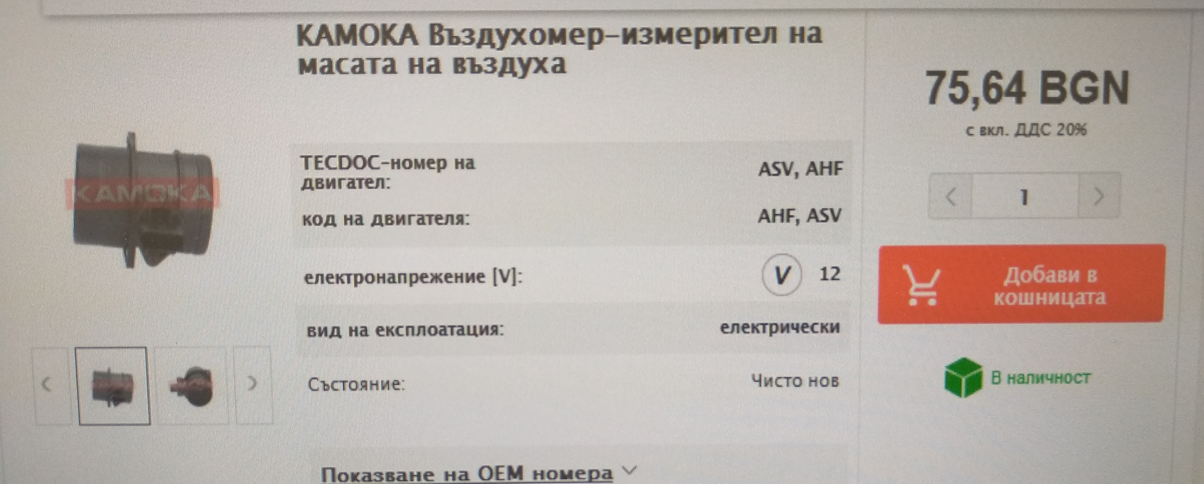

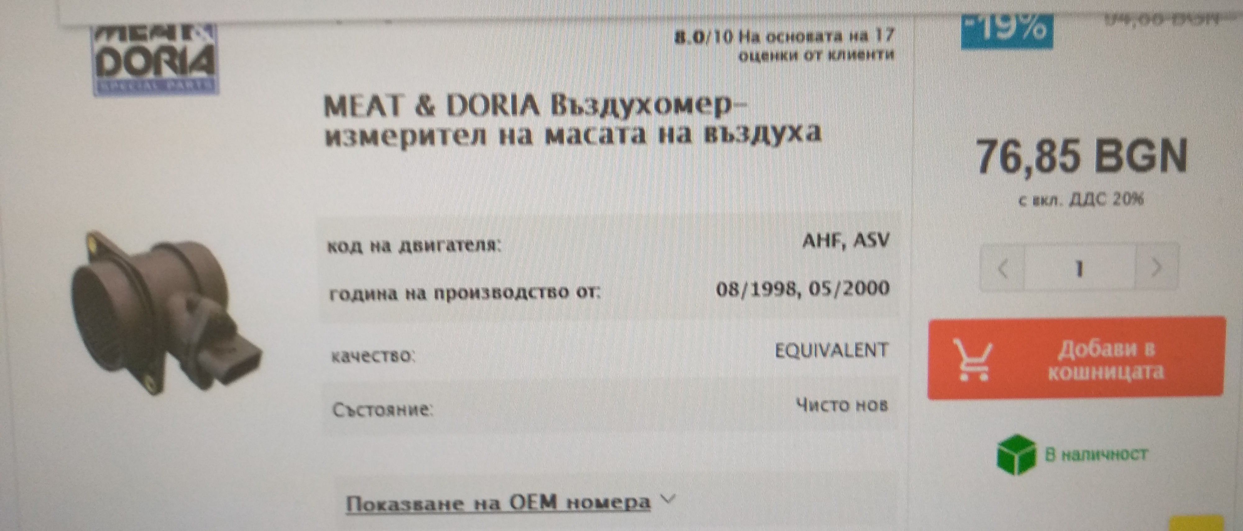

Съвсем скоро, ще се наложи на всички да се съобразяват с екология в България, не се притеснявай за това. Ти може и да не си чул, но много други са го сменявали, така , че недей да вадиш някакви общи заключения. А що се отнася за тези цени, които ти цитирам и така ти се виждат смешни, ето ти и нагледно колко струва прословутия дебитомер. Тук няма да слагам и отстъпката, която ползват много сервизи и търговци, че става страшно, като цена.

Мнениеот valiosport » Пет 17 юли 2020 17:40
:Mr Green Fun Хайде да не се обаждам по добре :Mr Green Fun Виждам че със софтуери и диагностика се занимаваш, нямам нищо против, но принципно избягвам да опирам до услугите на такива мастери и ми е добре без дебитомер, няма да се налага в близките 10 години да ходя да го включвам да видим колко еденици дава :mrgreen
Тези марки ги знам колко вървят, за Бош те попитах колко е цената?
