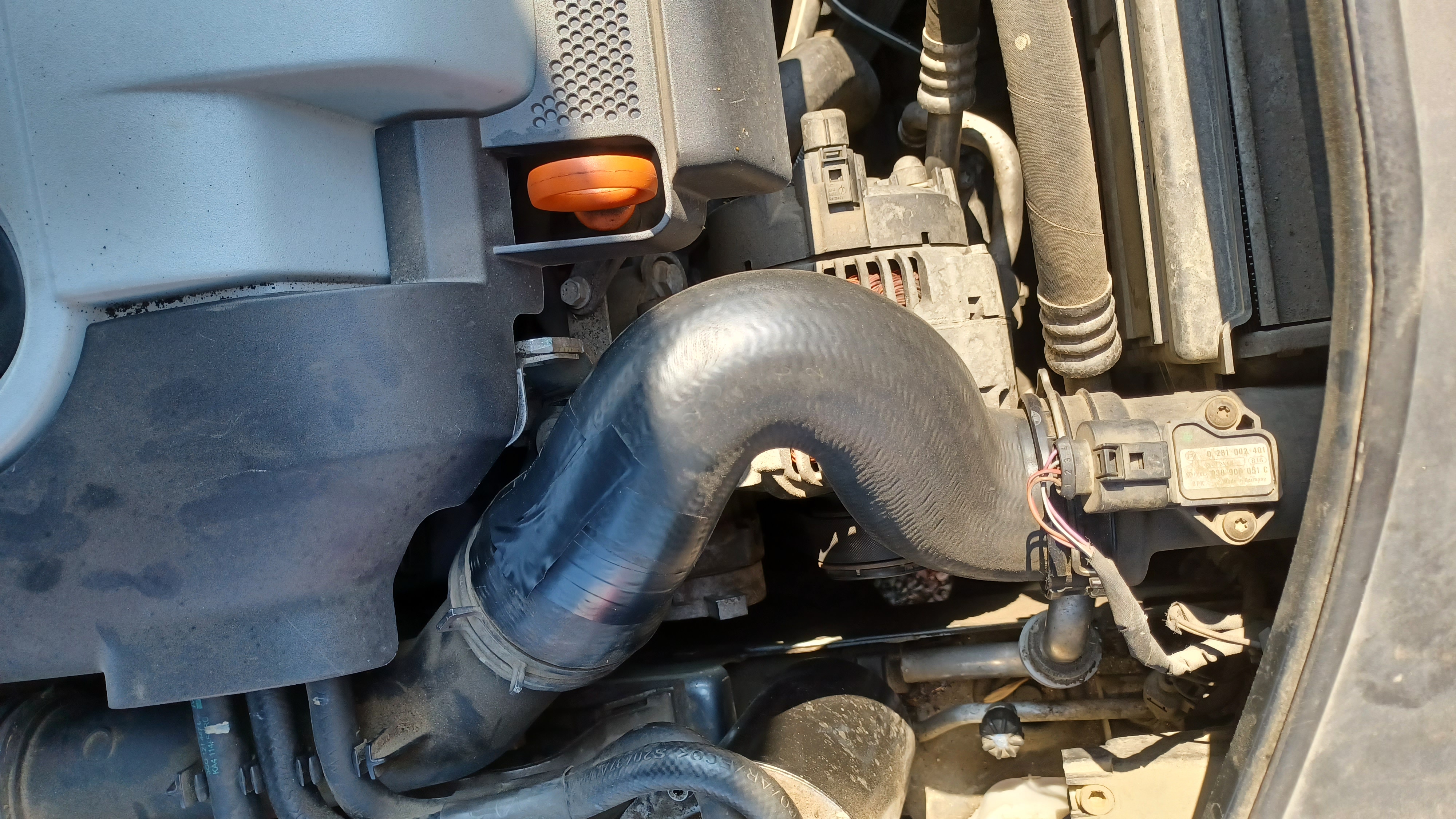

Привет,
Вчера колата взе да ми губи мощност особено на изкачване. Светна ми жълтата пружина на таблото. Като вдигнах капака видях че има дупка на тръбата от снимката. Увих я с изолирбант, но не съм карал още да видя дали е ОК, би трябвало да е. Естествено, трябва да поръчам нова тръба, но как да разбера точно номер или да я обясня на някой магазин?

Ами сваляш тръбата и с нея в най-близкия магазин на ТЕХ-КО. Поне аз съм пазарувал подобна тръба при тях в Пловдив а те мисля имат магазини в доста градове из страната.

Изглежда като мъркуча от турбото към кулера. С талона, в някой по-истински магазин и ще ти я намерят.
Не и давай много газ, щот с тия лепенки няма да изкара много на налягането от турбото.

http://www.catcar.info/audivw/?lang=en& ... EyOTUwNDYw
Трябва да е №18 от картинката.
А номера е би трябвало да е 1K0129618BQ

не е това схемата , това е всмукателния въздуховод от решетката към филтърната кутия. На Romeokton му трябва от интеркулера назад. Търсения номер е 3C0 145 834 M от група 145-80 с цена около 60лв за афтърмаркет

Мнениеот Romeokton » Сря 30 юни 2021 6:37
Свърших работа с ТЕХКО по съвета на колегата. Попаднах на много точно момиче консултант. Доставиха ми я безплатно на другата сутрин. Струваше 70 лв. и за слагането 10 лв. в сервиз в Созопол.
