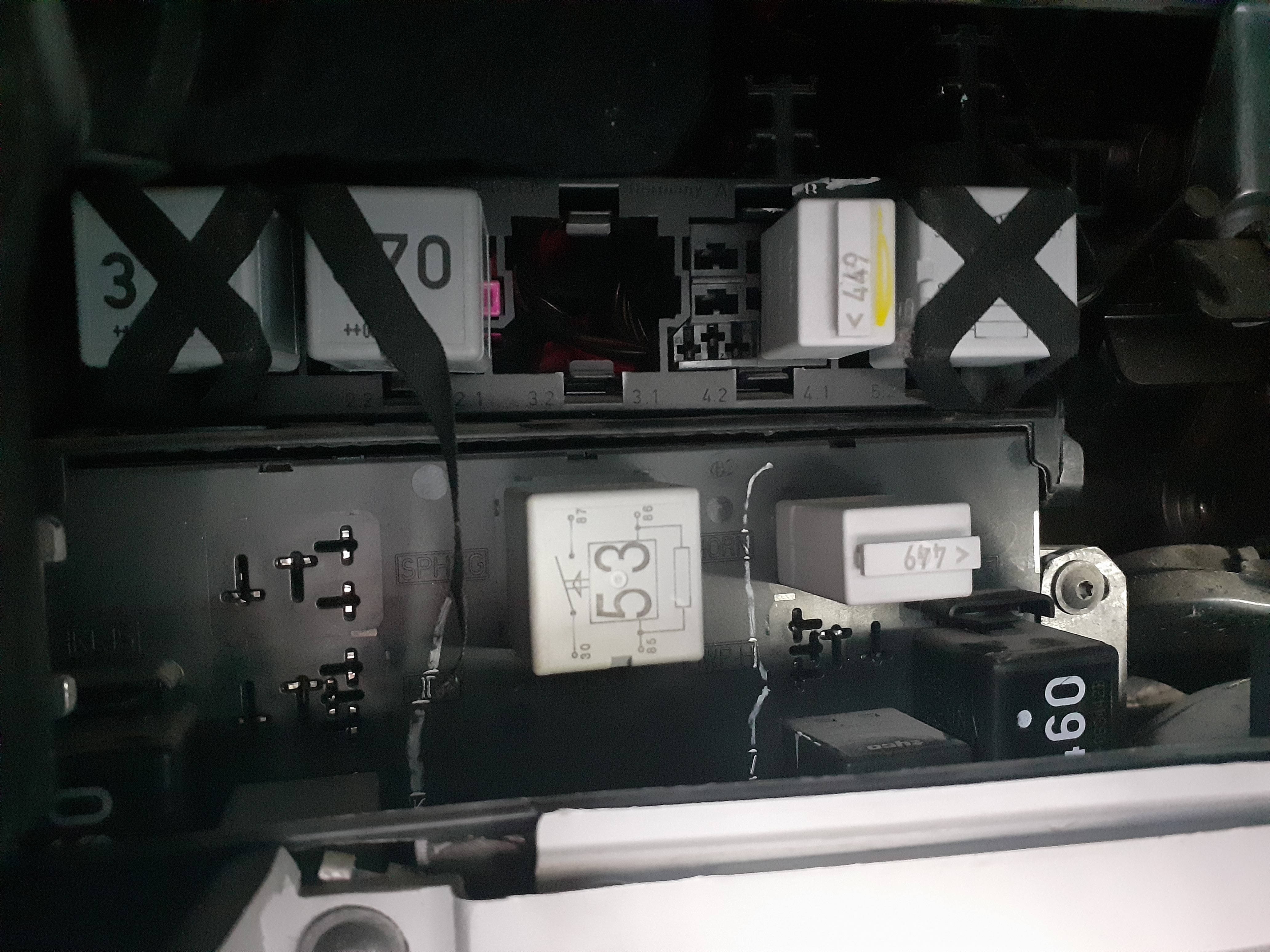

Та значи, от близо два месеца съм с нова кола VW Jetta 1,5TDI от 2009 г. Оправях няколко различни проблема, но изведнъж вчера сутринта като опитвам да запаля двигателя и не става.
Въртях като луд десетина минути докато накрая запали. От тогава до днес два дена вече многократно паля и гася, тръгвам и спирам и никакви проблеми, пали от половин оборот и работи перфектно.
Преди съм имал подобен проблем със старото ми Пежо 406, пак турбодизел, оказа се реле за горивния клапан - студени спойки.
Сега обаче симптомите са по-различни а и колата е с различен двигател.
При палене, стартерът завърта бодро все едно ще запали, и секунда-две след това изключва. При опит да държа ключа в крайно положение, тоест да въртя стартера постоянно, той все едно се "дави", тоест на тласъци - включва изключва и колата се тресе докато накрая ми изписа грешка ниско ниво на масло.
Тоест, ако е от реле на такъв клапан би трябвало стартерът да върти постоянно и все едно няма нафта нали?
Опасенията ми се насочиха към едни релета под волана. Виждам, че там е бърникано, преправяни са, намират се на горния от двата цокъла. Въпросният цокъл не е закрепен а е поставен като дистанционно на телевизор и мърда при побутване, а и самите релета мърдат и някои са стягани с лепенки изолирбанд.
Едното ако правилно съм разбрал е стартово реле, другото за горивна помпа. Има и още две които нямам идея какви са - всичките са пристягани.
И ако има такъв клапан за горивото ако някой може да ми каже къде се намира и къде му е плюсовата клема, защото не съм запознат още с този двигател.
Прилагам снимка на релетата - горният цокъл е проблемен и мърда.
Това ме притеснява, понеже не ми остана време че в събота след 2 дни ще пътувам от София за Варна.

Никой ли няма представа за функциите на тези релета? Първите две отдясно на горния ред ги разбрах мисля.
Тези двете отляво за какво са не знам?
И отдолу също.
Това е зад капачката под волана като се свали.
И може ли целия цокъл да се смени/ремонтира?

оправи си стартера, нищо че върти "бодро" :icon_lol

Andonov написа:оправи си стартера, нищо че върти "бодро" :icon_lol
Мерси, може да си прав!
