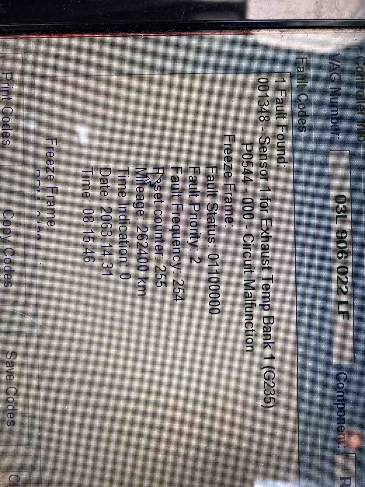

Здравейте. Появи ми се този проблем преди седмица. Както си карах в един момент ми светна индикацията за подгрева а свещите и след малко и чека. След гасене и тръгване наново след малко време нещата се повтарят. Колата си върви и си има мощност. След направени две диагностики се оказа, проблем в датчика за температурата на изгорелите газове преди DPFа. Реагирах на момента и го смених, резултат нулев. На диагностиката излиза проблем със същия датчик. Моля за помощ.

А какво точно пише /грешката/ , да не би филтъра да е задръстен нищо ?

Sensor 1 for Exhaust Temp Bank1 (G235)
P 0544 - 000 - Circuit Malfunction
Freeze Frame:
Fault Status: 01100000
Fault Priority: 2
Fault Frecuency: 254
Reset Counter: 255

Виж каква температура дава датчика. Принципно ЕГТ сензора си чувствителен , а кабелите и буксите към него още повече :)
