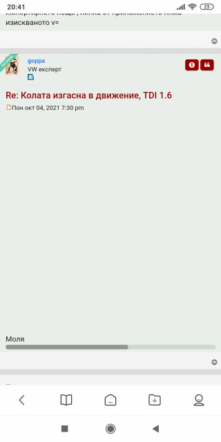

Мнениеот goppa » Пон 04 окт 2021 19:30
Моля
DoH_KuXoT
Мнения: 6332
Re: Колата изгасна в движение, TDI 1.6
Мнениеот DoH_KuXoT » Пон 04 окт 2021 19:42
При мен не тръгва
