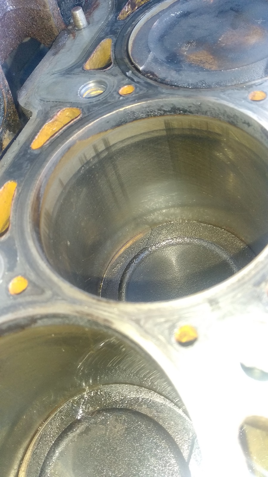

Моята бабичка като й отварях главата, за да я сменям си й стоеше хонингът. А е на около или над 200 000км. Ако го няма -както Цецо казва, работата отива на ремонтен размер.

Моята баба е на почти 300 000 и пак и седи хонинга.А какво е преживяла през последните 15г откакто е при мен само тя си знае.Но пък има надлъжни черти по цилиндрите..

Надлъжните черти не са хубави. При мен нямаше такива артефакти.
