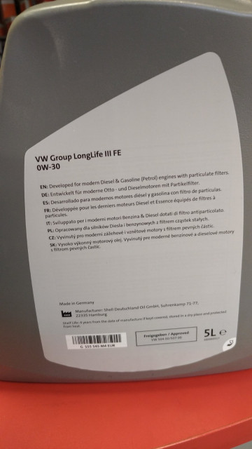

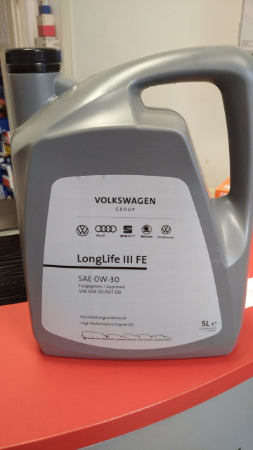

Колеги Пасата го карам от 8 месеца. Първото обслужване го направих с масло Fuchs Titan 5W30 по спецификация 504 00/507 00. Сега дойде време пак за смяна на маслото, но попаднах на интернет магазин, където за моята кола сред препоръчаните масла има и оригинално longlife III fe 0w30 и то на доста добра цена. Разрових в нета и установих, че longlife 5W30 вече не се предлага, а заменено от 0w30. Обаче съм пред дилема дали отново да сложа Fuchs или да пробвам с longlife 0w30.
Гложди ме от вътре дали няма да е някой ментак за тая цена (68 лв за 5 литра) и да счупя мотора.
Дайте някакви отзиви за продавача и маслото ако имате.
Прикачвам снимка на тубата която ми изпрати търговеца.

За този мотор се придържай към 5-30.
Фукс е добро масло и ако нямаш оплаквания се придържай към него.
В Германия същото оем-ско масло е на цена около 45 Евро.

и моя съвет е да продължиш с 5w30
