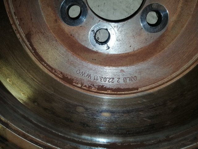

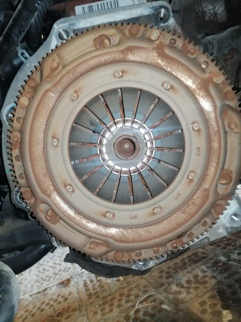

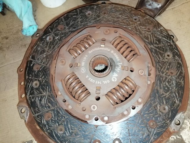

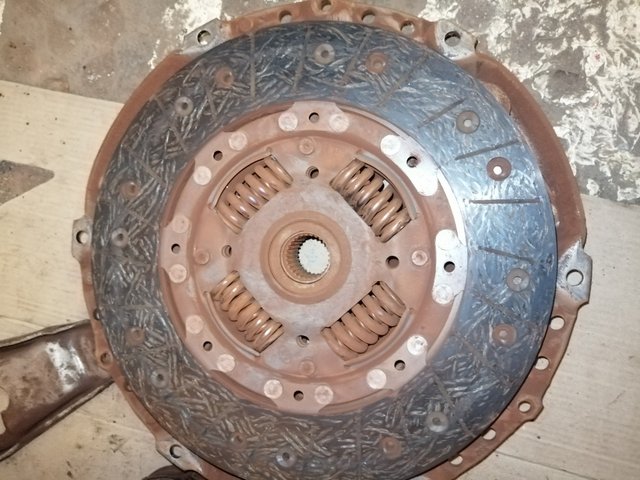

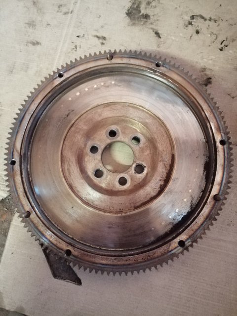

Оказа се,че при мен фабрично е монтиран едномасов маховик и съединител на Luk. Дойде време за смяна заради леко приплъзване при потегляне на стръмни наклони.
Феродовият диск е доста износен от едната страна. Маховикът също износен, със следи от прегряване. Смених маховик + комплект съединител, на Sachs.
Спрях се на Sachs, но алтернативи би трябвало да има и на Luk и на Valeo, и още на други по-малко известни марки.

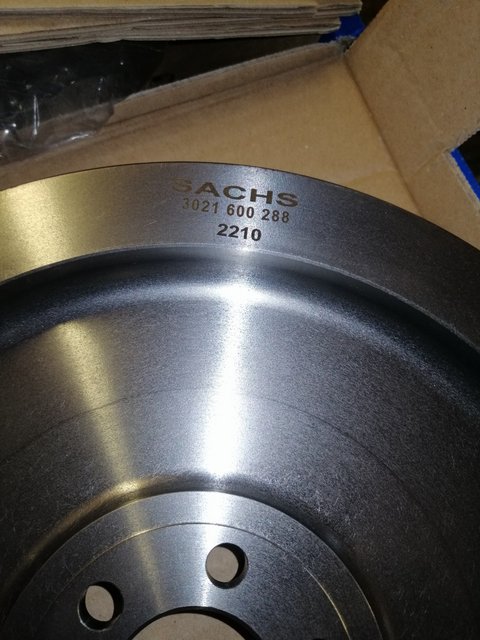

Има разлика в маховиците за коли със и без старт-стоп система:

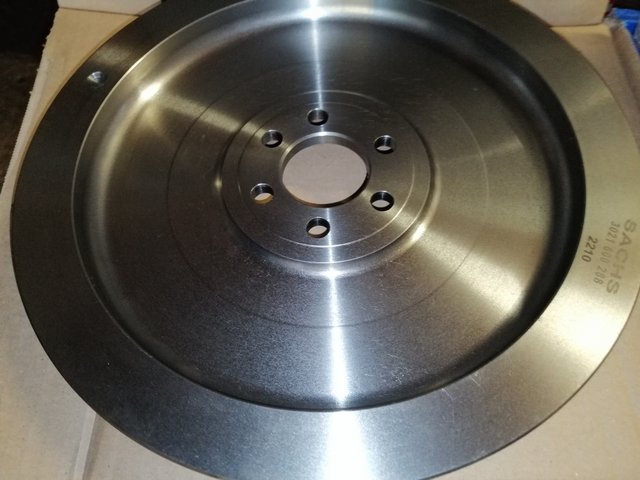

За коли със старт-стоп маховик Sachs 3021 600 288.
За коли без старт-стоп маховик Sachs 3021 600 290.
И в двата случая комплект съединител(притискателен диск, феродов диск и аксиален лагер) е Sachs 3000 950 734.
Всъщност единствената съществена разлика между маховиците е в широчината на венеца за стартера. При старт-стоп е 12mm, в другият случай - 10mm. Друга минимална разлика е във формата на маховиците от страна на коляновият вал - при старт-стоп е по изрязан и оттам и по-ниското тегло:
Sachs 3021 600 288 - 10kg.
Sachs 3021 600 290 - 10.55kg.

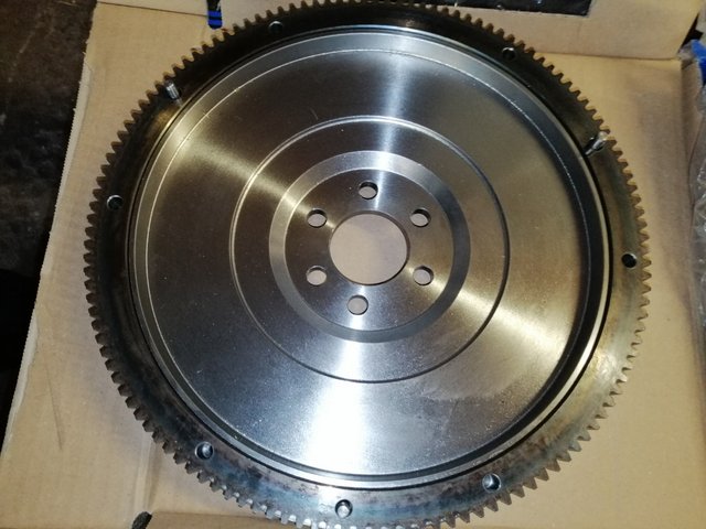

Новият Sachs 3021 600 288, който беше монтиран :
След смяната, лекотата с която се натиска педалът е невероятна, няколко пъти по-малко усилие. Много по-плавно потегляне. Без никакви вибрации и придърпване.
Също конверсията DMF -> SMF изглежда напълно безпроблемна. Нямам никакви оплаквания от вибрации, шум или нещо подобно, въпреки че е оригинално с SMF. Явно и скоростната кутия 0A4 няма проблеми с това. Точният номер е 0A4 301 107 L. Мога да опиша всичко стъпка по стъпка по смяната, но не мисля че е необходимо. Има достатъчно информация в мрежата за всичко.

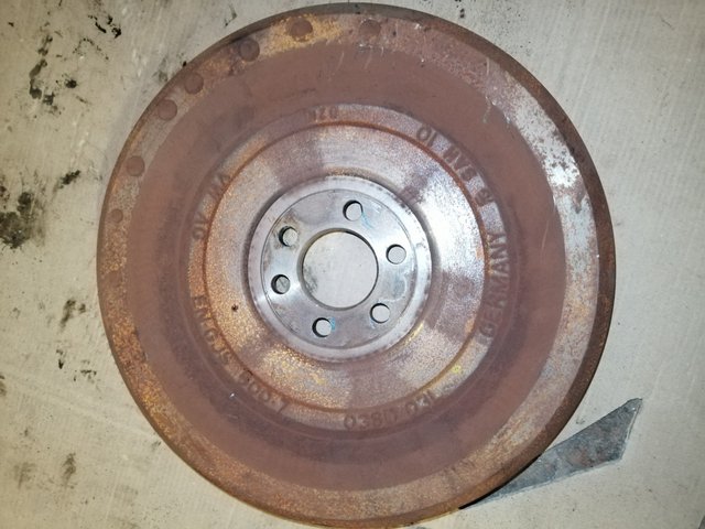

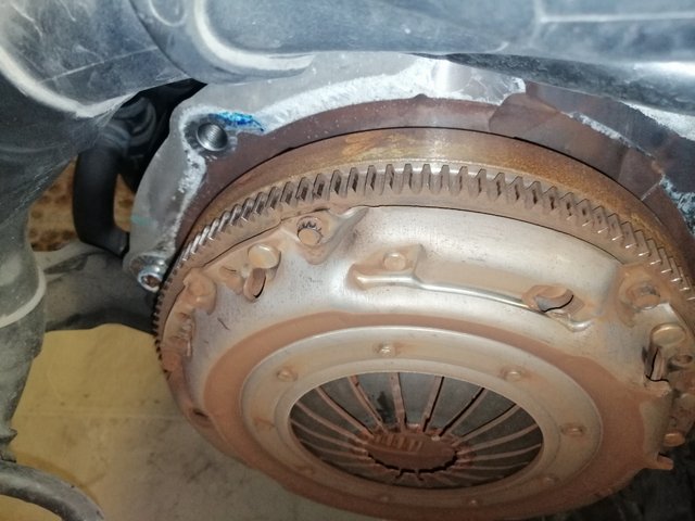

DoH_KuXoT написа:В интерес на истината на мен не ми е попадала информация за CAYC с демпферен маховик, само съм чел че ги има , но всички минали покрай мен са с твърд маховик
Има го при мен. Разбрах го преди доста години, когато колата беше още на 93000км и се спука диафрагмата на притискателния диск. Тогава смених комплект феродов, притискателен диск и аксиален лагер. Оставих си маховика, понеже му нямаше нищо. Моят маховик е демпферен, а феродовия диск е твърд, без никакви пружини по него. Оригиналните части бяха на Sachs, тези, които монтирах също. Напоследък обаче при потегляне с малко газ тресе яко, а и аксиалния лагер издава звуци. Колата в момента е на 282000, и май няма да може да достигне до 300000 при това положение.
Решил съм да си оставя конфигурацията такава, каквато е, защото слагането на твърд маховик с тежък демпфериран феродов диск няма да е добре за синхронизаторте в скоростната кутия, които ще трябва да се справят с доста по-голямата инертност на тежкия феродов диск. При положение, че демпферния маховик изкарва 12 години и почти 300к километра според мен е безсмислено да се правят промени заради 200-300 лв разлика в цената

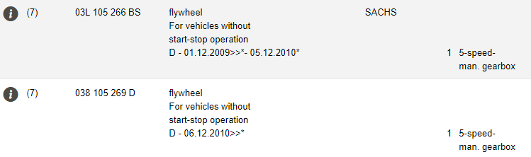

по рамата на колегата PzKpfW излиза това,
flywheel
For vehicles without
start-stop operation
Може би това е разковничето, наличието на старт-стоп предполага едномасов маховик, отсъствието на системата - двумасов
освен това , на голфа скоростната кутия е 5 степенна, а при моя пасат 6 степенна
