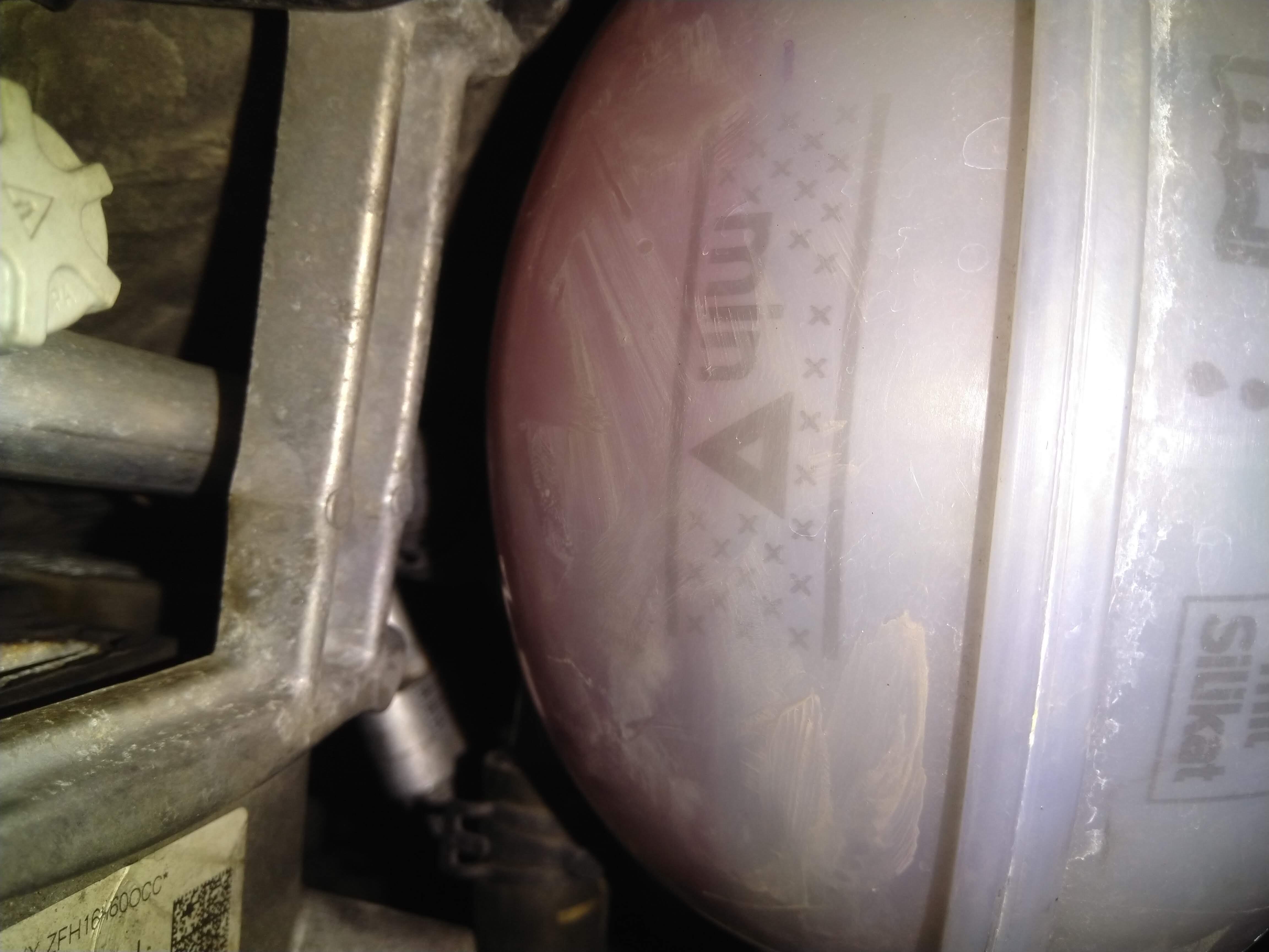

Здравейте,
Колко е нормално да се губи антифриз при дадената кола?
Passat B8, CRLB 2.0TDI (150hp предно) DSG6, 2016 ~ 145 000 km. Наскоро направих едни ~ 3000 km и видях че е на минимум антифриза, а преди тези ~ 3000 km го бях оставил на средата (показвам снимка до къде доливам и как го бях оставил).
Т.е. по груби изчисления едни 100-120 мл за ~ 3000 km по магистралата със скорост не повече от 140 км/ч (средната скорост ще е под 140км/ч). Това нормално ли е? Видими течове като гледам от горе надолу при отворен капак не виждам :)
Мерси и поздрави!

В общия случай, нормалното е нула. Не е задължително да е проблем с гарнитура на глава. Огледай за течове около казанче, маркучи, може нещо да се е спекло и просто да сълзи.

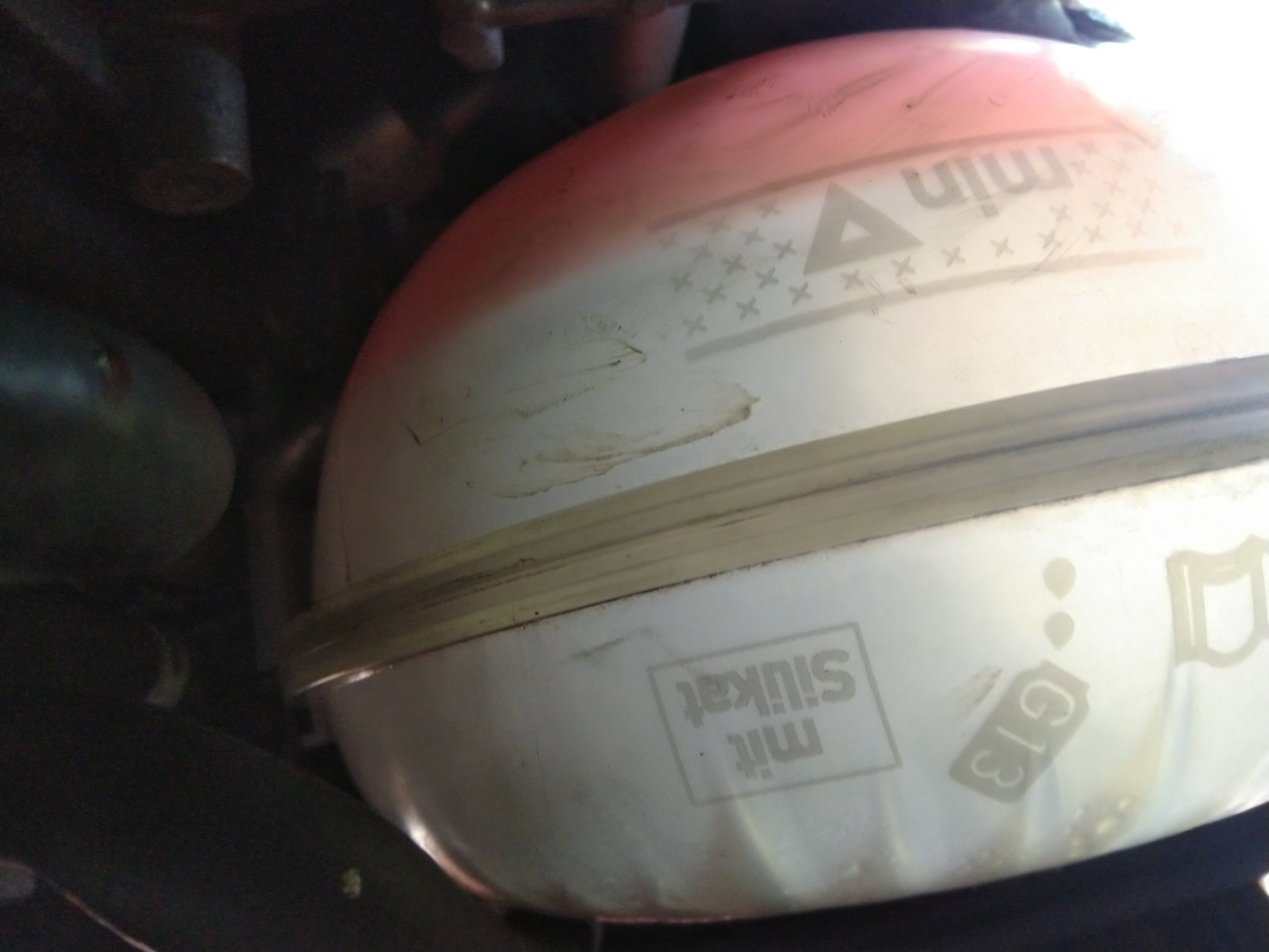

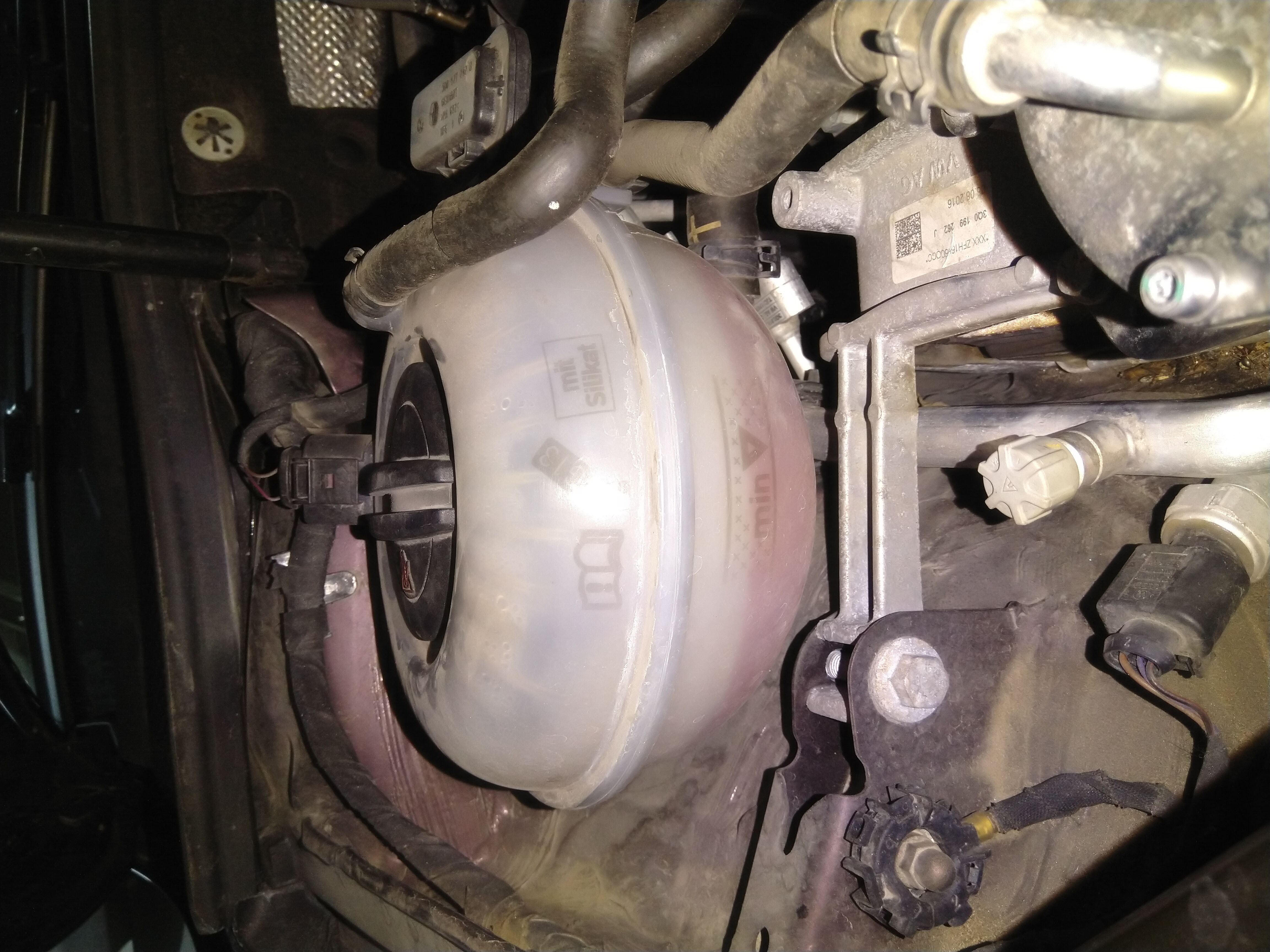

Здравейте колеги,
Нормално ли е след смяна на водна помпа и наливане на нов антифриз да ми спадне нивото от тук (има няма 200 км каране междуградско):
до ето тук:
Поздрави!

Не е изключено да си прогонил останало количество въздух. Долей и го следи. В крайна сметка проверихте ли датчика от линка който дадох дали има следи от антифриз?
