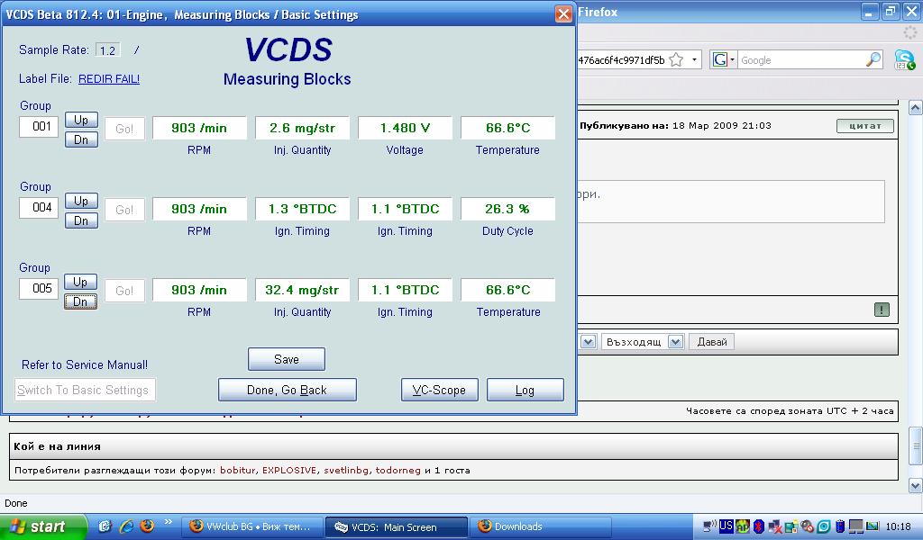

имам ваг-ком но не знам какво да гледам, смисъл разбрахте къде да гледам.
Какви трябва да бъдат стойностите там на тези места(когато е топъл или студен мотора) и как да я наместя.
Възможно ли е от това да ми забива тъка на 3000 оборота сякаш нещо ме спира ама много рязко, но когато набирам плавно не го прави!

Re: Грешка на голф 4 - 17969 - Quantity Adjuster (N146): Control
На 01 канал .... 2,5 - 3.0 мг. на загрял двигател, без консуматори.
На 04 канал .... 2.0 градуса.
А само на контакт в първи канал третата позиция? Нещо от рода на 0.720В или 0.740В?
Zinoto написа:А само на контакт в първи канал третата позиция? Нещо от рода на 0.720В или 0.740В?
там не е проиблем,освен ако не е 2v или 5v
като са сменяли ел блок,предполагам не е бил на съставни части
ifidik написа:Zinoto написа:А само на контакт в първи канал третата позиция? Нещо от рода на 0.720В или 0.740В?
там не проблема по принцип ама ако е примерно 0.860В може да се мисли, че са бутани некомпетентно някой неща и пак може да се появи тая грешка и тогава над 3000 оборота само ръмжи без да набира почти.
