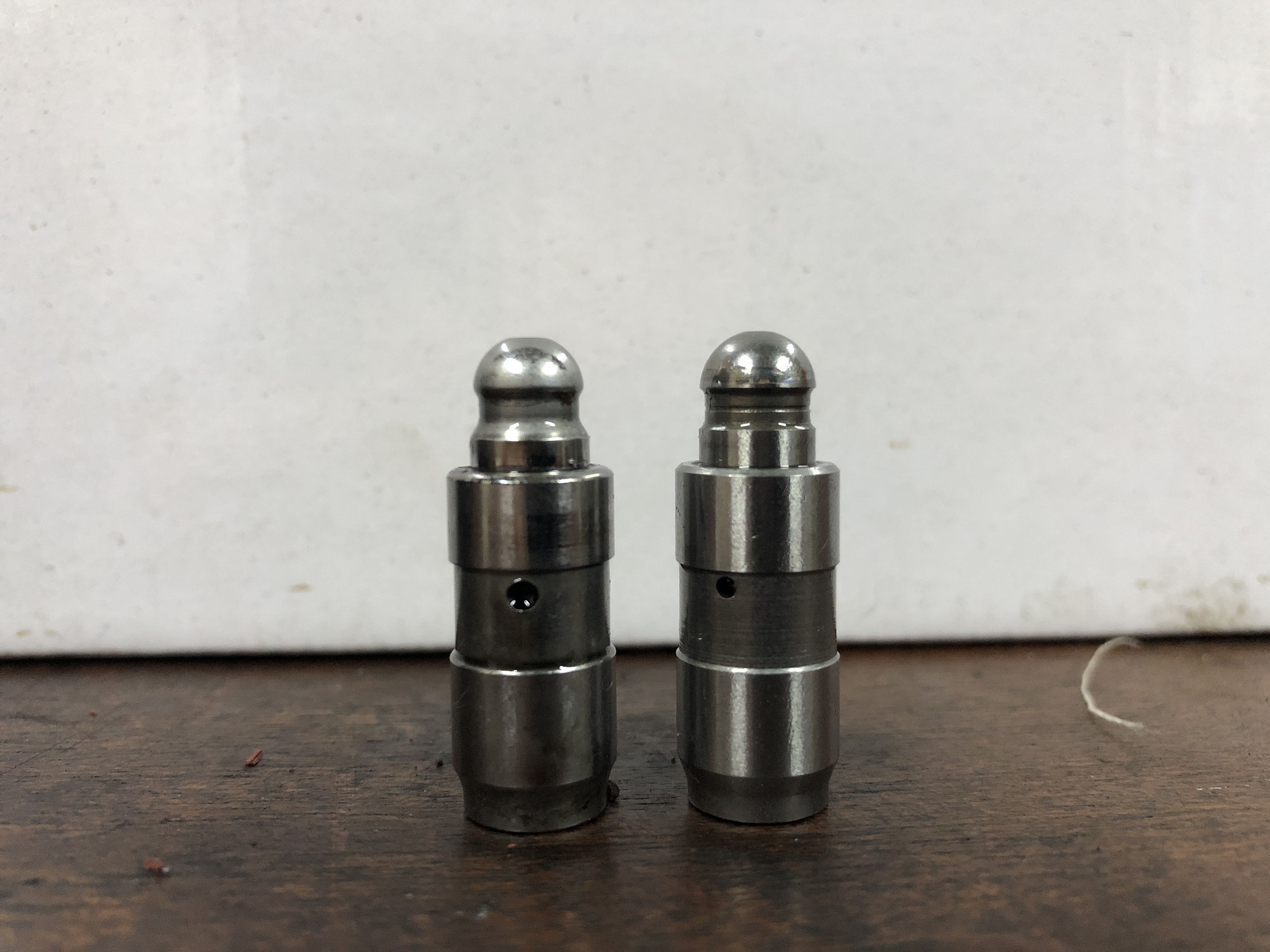

След поредната проба и в случая грешка се оказа че има различни по размер повдигачи за старите AXX глави на 2.5тди.
Бях взел комплект повдигачи кобилици и тарелки някакви ментаци без марка понеже мислех малко след това да мина на глави от BAU но излязоха нови валове и по-твърди пружини за клапаните на оферта та реших да си остана с тези.
Когато наредих всичко зацепено прегледано няколко пъти двигателя въртеше все едно ги няма главите, мерих компресия - 0 доста кофти ситуация след като си изсипал толкова пари за нови части. Късно се усетих че трябваше предварително да ги изпразня тея повдигачи та може и от това да е реално проблема но нямам желанието вече да си играя с тея боклуци да ги наредя сглобя всичко да тествам и после пак да ги махам че да сложа новите.
След много чудене гледане проверки се оказа че старите повдигачи които извадих - INA ги меря 34.5мм височина на 12мм диаметър, новите - 35мм.
И двата варианта като размер се предлагат нови, решил съм да взема направо нов комплект всичко на ИНА и да не ползвам тея че и без това не ми харесват като качество.
Въпроса е какви трябва да купя, по рама ми дава 35мм, възможно ли е тая разлика във височината да идва от износване въпреки че не изглеждат старите толкова износени и до последно двигателя си работеше нормално. Или при положение че слагам нови валове просто да сложа 34.5 а тея 35мм да са някакъв ремонтен комплект за по износени валове?
От ляво старите INA 34.5mm от дясно новите китайци 35мм.

Премери ги докрай сгънати ,да не би да има разлика голяма там. Ако няма ,все тая кои ще сложиш.

Старите се свиват до 32мм новите под 34 не мога да ги стисна, но не мога да преценя дали защото са пълни още и не мога да ги стисна повече или просто не толкова се прибират.

Стисни ги на менгеме ,усеща се кога е стигнал до край

Стягах стисках не мърдат няколко успяха да се съберат повечето не, просто ментаци явно.
Взех на INA повдигачи и кобилици 34.5 рискувах за размера защото ми писна да седи колата и колкото места питах никой не знае все "по рама излиза 35мм 36мм" реално обаче нещата не стоят така.
Наредих 34.5 и няма проблеми вече има компресия малко шарена 3 цилиндъра са на 30 другите 3 24-26 ама е най-вероятно дет разбутах клапаните като сменях пружините.
