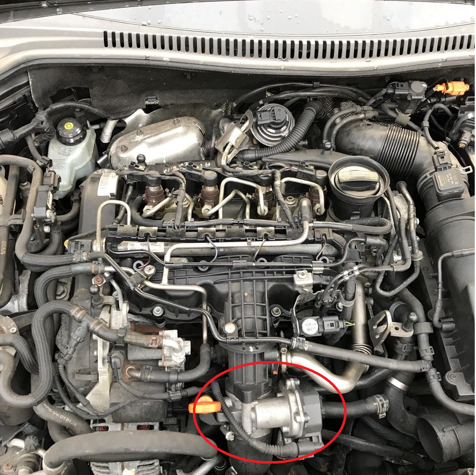

klimatronik
Мнения: 198
Регистриран на: Съб 24 ное 2007 16:31
Автомобил: Golf TDI PD+PASSAT B8 CR TDI 190
Re: голф 6 1.6тди - при загасяне на автомобила се чува свистене за няколко секунди
Мнениеот klimatronik » Сря 12 яну 2022 9:35
Отвори предния капак и слушай от къде се чува. Вероятно чуваш клапата за меко гасене която е електрическа и се чува толкова време след гасене :a045 Ако е така, всичко е нормално.
