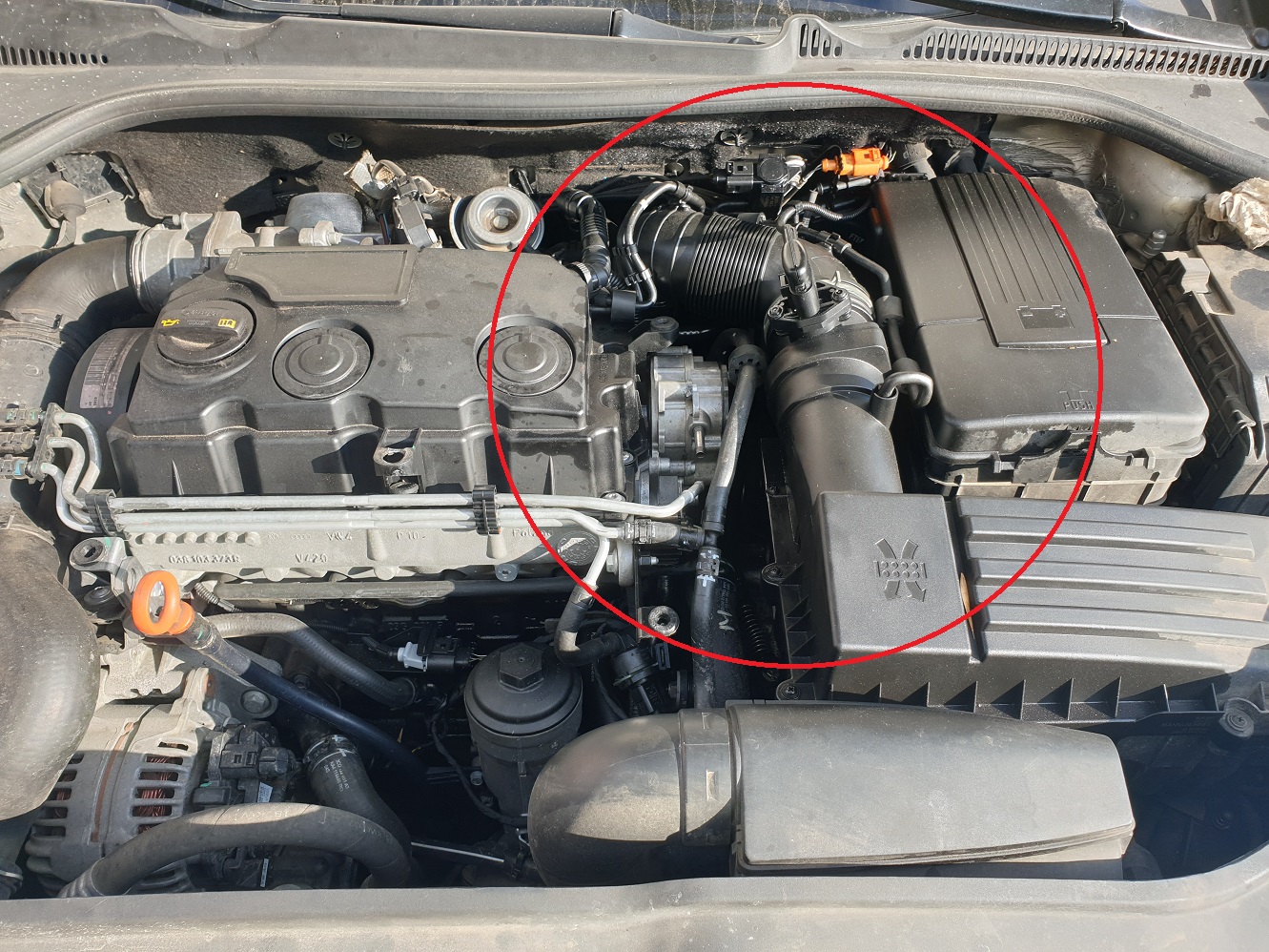

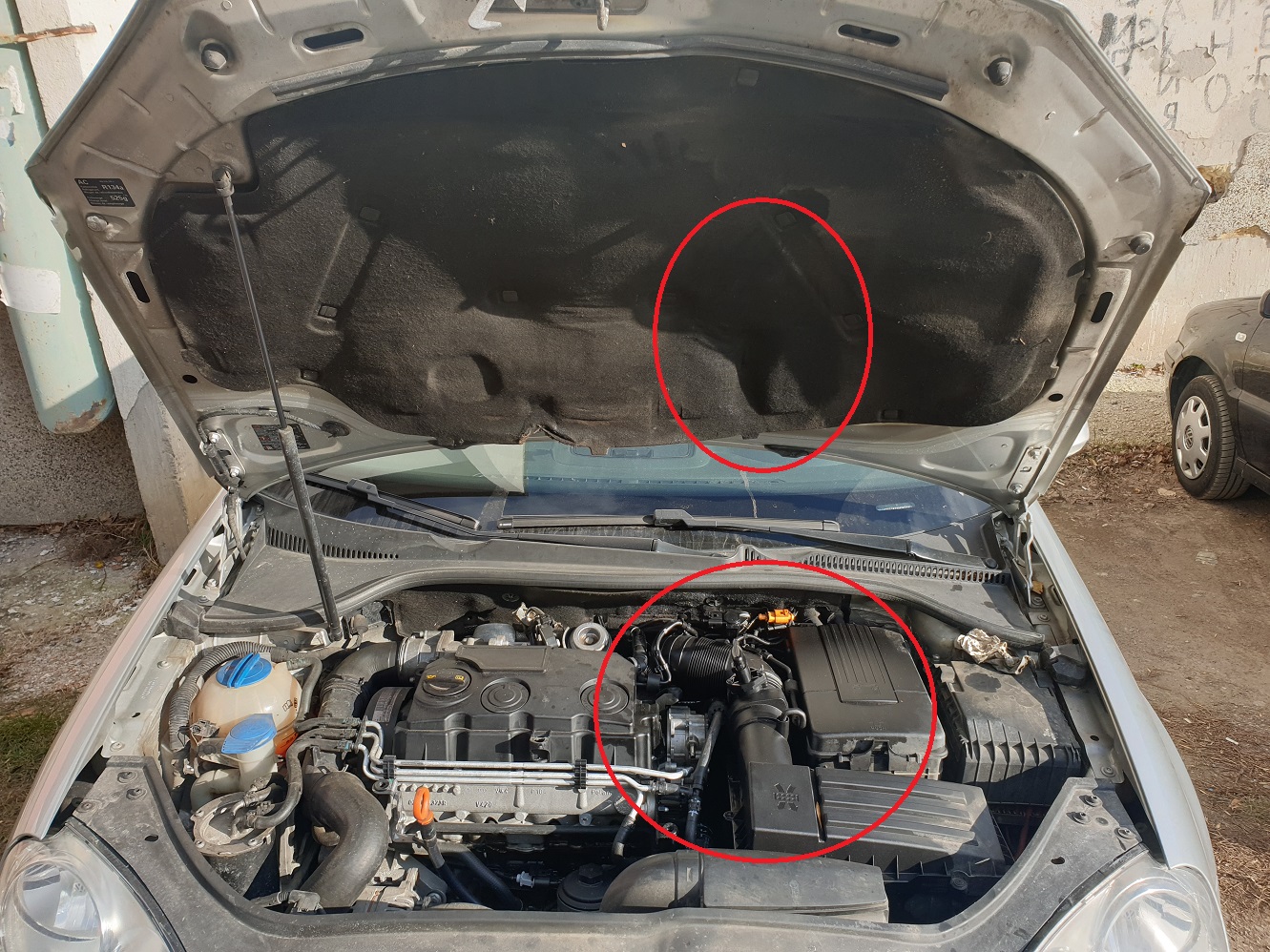

Отворих вече капака и какво да видя - целия мотор около тандем помпата беше в нафта. Половината кутия на акумулатора оляна, половината кутия на въздушния филтър също.
Ватата на предния капак беше и тя цялата в нафта. Задната обезшумяваща вата откъм купето и куплунгите в горната част също (оранжевия и този до него, MAF също). Снимка номер 3. Оградил съм в червено засегната зона. То се и вижда.

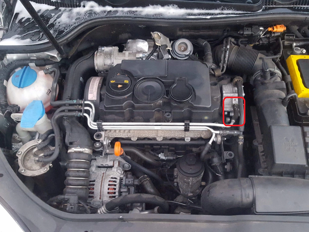

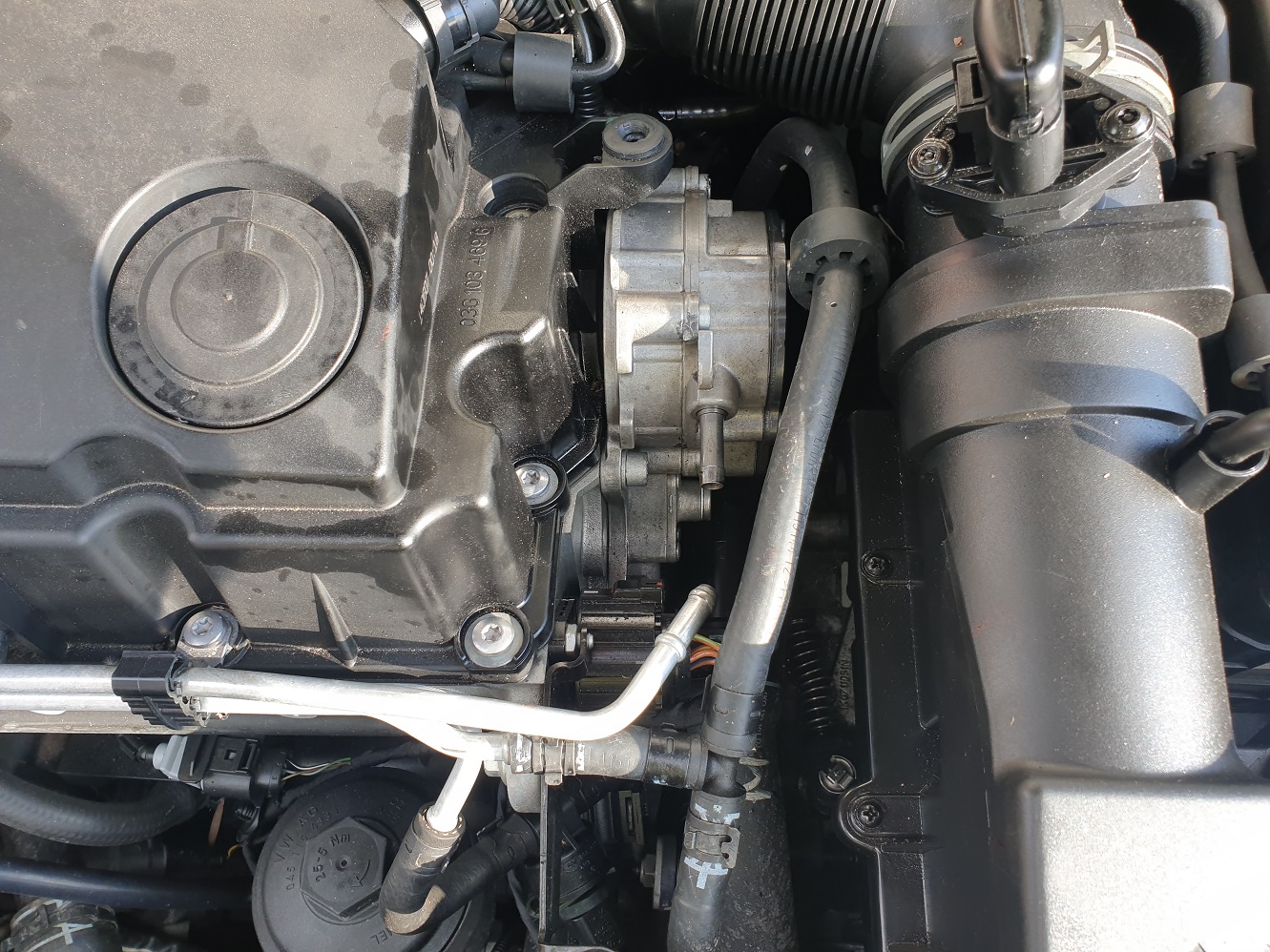

Позабърсах колкото можах и дадох на контакт. Отидох да погледна около тандем помпата. Мисля че се казва - маркуч за обратна нафта (излиза от тандем помпата и отива във горивния филтър) беше мокър. Забърсах го отново и отидох този път да опитам да запаля. Като се върнах да погледна от маркуча вече църцореше нафта нагоре в посока капака.
Свалих маркуча и го смених. (Снимка 1 - снимката е от интернет). Сега не тече от него, но колата все още не пали. Направих мисля достатъчно опити да запаля.
