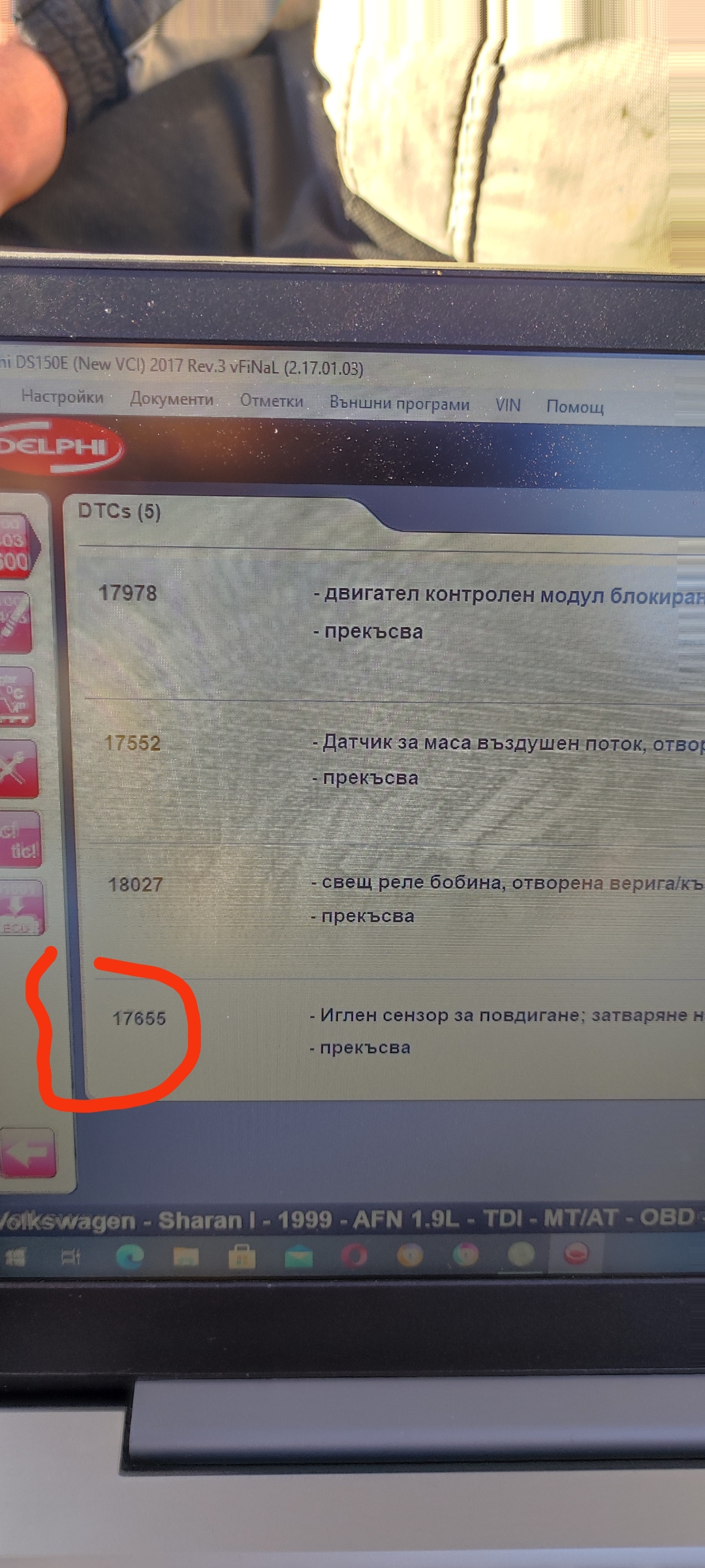

Здравейте колеги колата ми е vw sharan afn 99. Имам следния проблем колата влезе в авариен режим,диагностиката показва тази грешка.Човека с диагностиката каза че е умната дюза.Ако има някой който е има члъсъщия проблем да сподели

Провери куплунга на датчика за окисляване, както и кабеляка да няма някъде скъсано.
Иначе - да, това показва диагностиката
