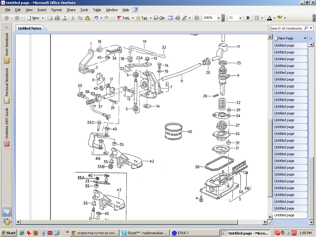

Бях ти обещал схема на механизма, но те забравих леко, ето я схемата:
А разликите са в следните два компонента:
36 - Selector Rod - 191 711 595 - 4 скорости и 191 711 595 А - 5 скорости.
46 - Relay Lever - 191 711 201E - 4 скорости и 191 711 201F - за 5 скорости
Набави си ги и тях и ги подмени с твоите, ако са за 4 скорости, тъй като казваш, че са ти сменяли кутията им провери номерата, възможно е да са оставили механизмът от 5-степенната кутия. Така ще стане като от завода
п.п. коригирано е, наистина не бях забелязал, че половината схема не се виждаше. Сега намалих малко зуумът, за да се видят повечето компоненти с номерата им.
Към колегата под мен - принципът е същият, но при теб схемата изглежда малко по-друга. Въпреки това пак има разлики при 4 и 5-степенния механизъм, но чичко немец го е направил така, че да става с минимална замяна на компоненти
Сега като се загледах при Пасат Б2, като на Симо има повечко разлики, даже пружинката под скоростния лост в купето е по-различна за 5 скорости. Явно ВАГ редом с усъвършенстването и унифицирането на компонентите в колите си е постигнала добри резултати, както се вижда в следващите генерации автомобили разликите стават все по-малко

Извинявай, че пиша в темата на колегата... Моля те, премести малко схемата, за да се вижда кои точно са позиции 36 и 46 - на мен ми предстои смяна на скоростите и искам да видя аджеба кои са тия лостове, дето участват в превключването и зарад тях понякога напъвам хамалски, докато влезе...stefan4o написа:А разликите са в следните два компонента:
Иначе моята кутия е различна, ама сигурно пак превключването й е на същия принцип, нали така
