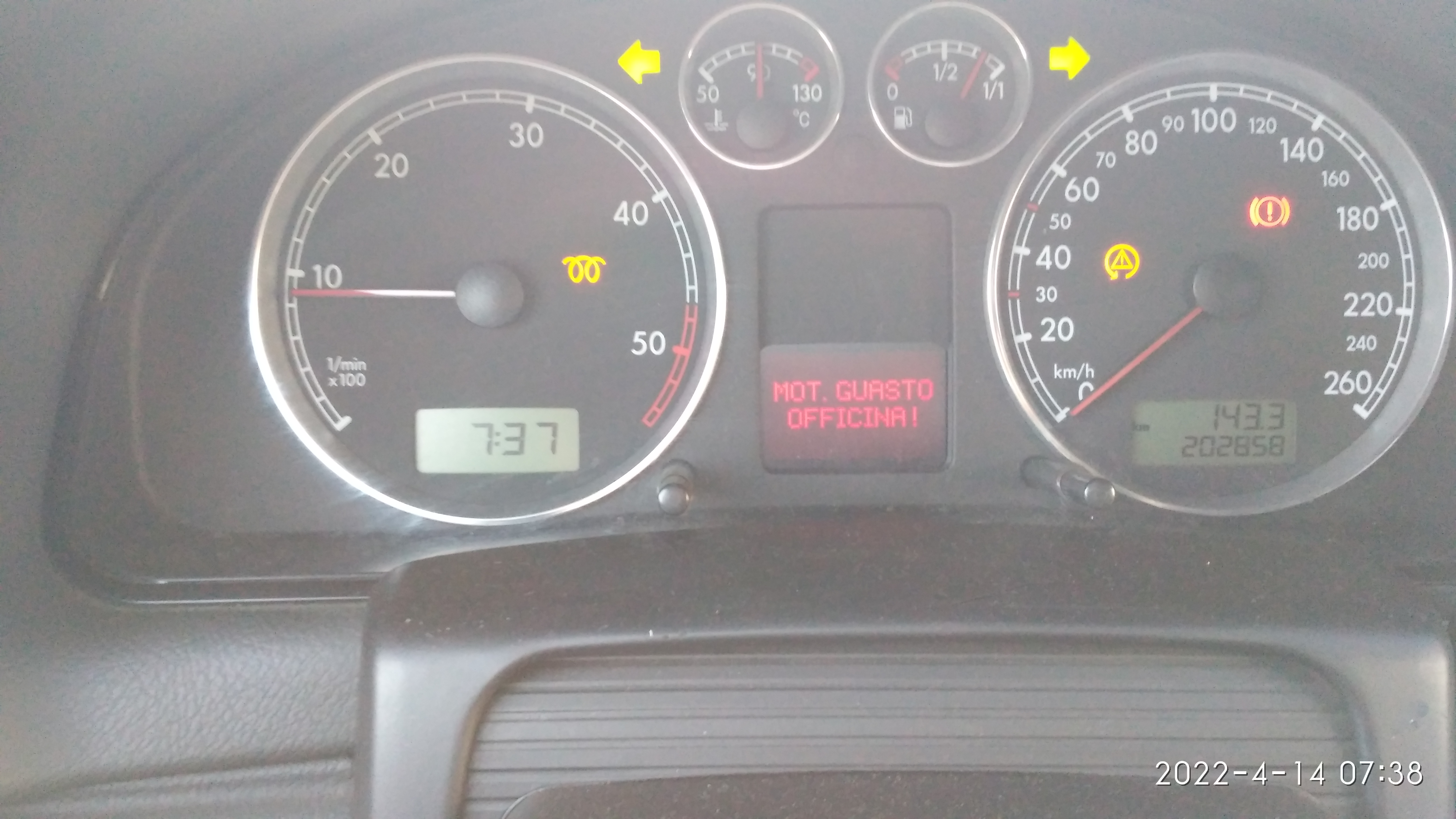

Ми .... да съживя темата, че до сега не знаех за тази грешка и сутринта, като присветна и като взе да писука и ми изкара ангелите
ОБАЧЕ съботата (09.IV) си правих профилактика на предните спирачки и установих, че имам спукано маншонче на буталото (оставих ремонта за тази събота- 16.IV.) , но при вкарване на колата някак си, съм успял да вкарам педала под пластмасата (кората под волана) и цяла вечер е стоял на стопове...
и на следващия ден - честитка - ни акумулатор, ни
... стопове изгорели и почти стопили пластмасата ... ужас, как не се е подпалило нещо - незнам
Та смених всичко (крушки, наместване на кори...) и ядове няма... да ама не, тая сутрин рязко с тази грешка в трафика на Сливница ми дойде като гръм... веднага отбиване, бърза справка в нета и те ти темата
Натиснах спирачки със стъргалото за сняг (ми не ми пречи в колата и си стои там
) отивам от заде и ООО УЖАС- стоповете не светят (е светеше само лентата на стъклото)
Леко ми олекна, че не е нещо по двигателя, но да не ти светят спирачките в трафика си е лУдУст ...
Та една бърза проверка на крушки, един "рестарт" на двигателя и всичко си дойде на мястото
Ужасно много Ви благодаря за темата и какво да търся като проблеми, сега ще проверя и механизма на педала на спирачките какво му е и ще оправя проблема.

Проблема не е в машинката (особено щом свети третия стоп) а в нагорелите контакти на основните стопове.
Напълно възможно е да се е разтопила и пластмасата под контактната система и... греда!
Възможно е зачистването на местата, дето контактуват крушките със ситна шкурка (от порядъка на 800-1000) и тънко намазване с технически вазелин да оправят нещата.
Но има ли стапяне по основата - най вероятно ще трябват други, не стопени стопове.

преди малко (в следобедната си почивка) реших да слезна до колата и да проверя пак стоповете, та от към пасажерската страна, стопа с леко донабутване си стана и светна (явно не съм успял да я сложа правилно в неделята), а уж вече я намествах..., но от моята, явно пластмасата се е стопила яко и като я слагах си спомням, че нещо трудно беше слагането, та сега съвсем не светеше ... поиграх си малко с ножовката и успях да й направя място :-) Сега всичко е ТОК - всичко свети както си трябва и когато трябва и грешка не излиза, но ще видя как ще е...
