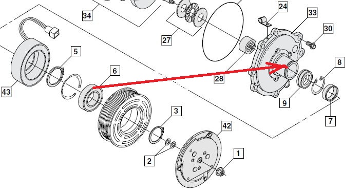

- bobocamaro
- R.I.P
- Мнения: 7510
- Регистриран на: Вто 01 юли 2008 16:21
- Автомобил: Golf 3 GTI
- Двигател: 2E
Re: Проблем с ролката на климатика
6, което е лагера, се набива на издатъка на капака.
Проклетия лагер се върти ако се върти двигателя.
Проклетия лагер не се върти, когато блокира компресора и се подпали ремъка на зацепен съединител.
АААХ!
Гадове недни!
Наистина сте прави, мам*(§(*§ му! След като разгледах чертежа още сутринта се разрових в кашона с карантии и видях че НАИСТИНА не съм знаел как стоят нещата
Точно там , където сочи стрелката на колегата ..тая шийка при мен е отрязана на струг, защото някой из ползвал за някакви центровки.... така и не разбрах защо, обаче се вкиснах
Но така или иначе истината трябва да се признава - прави сте, лагера НАИСТИНА се върти както казвате... много ми е криво да си призная, обаче съм бил подчертано в грешка
Официално се извинявам на колегата pe6kata... той беше прав а аз в грешка
