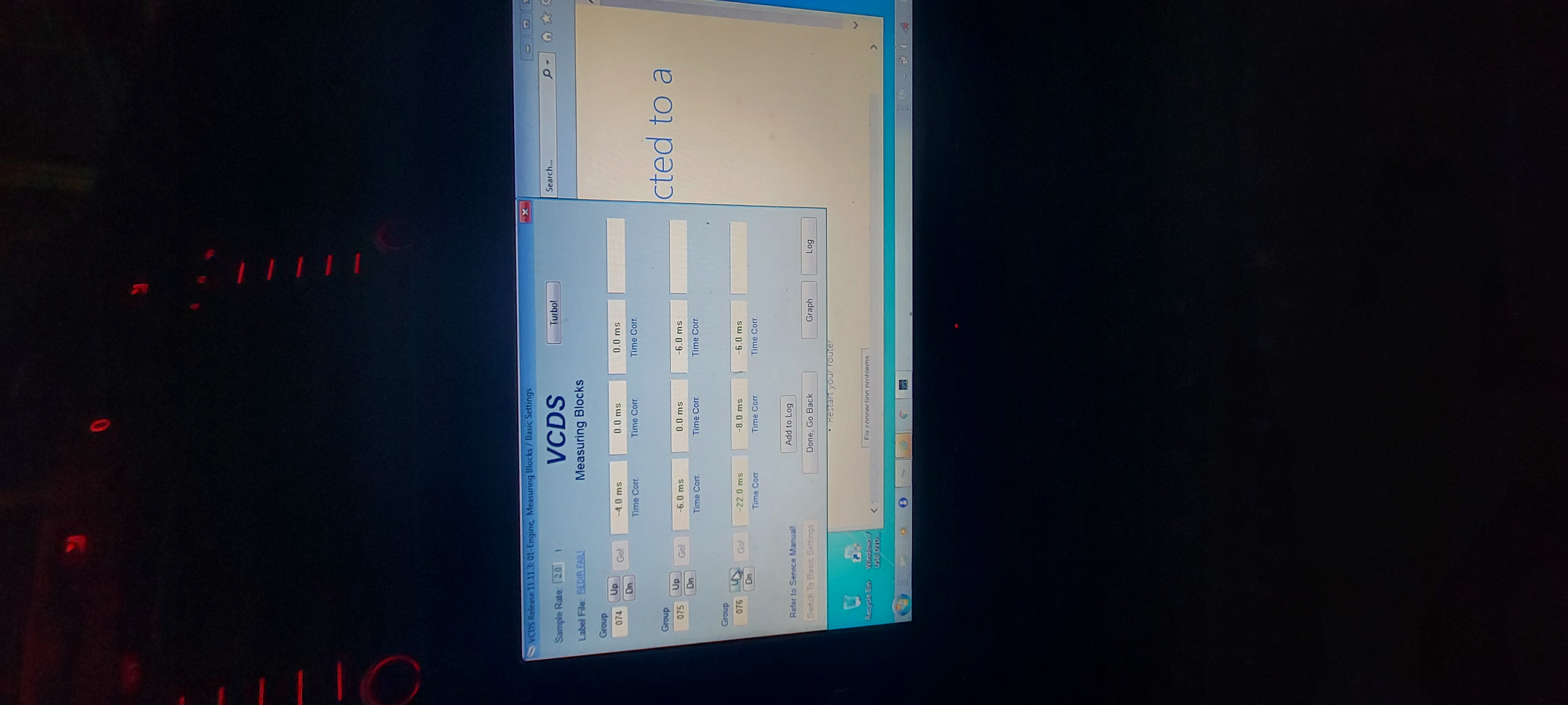

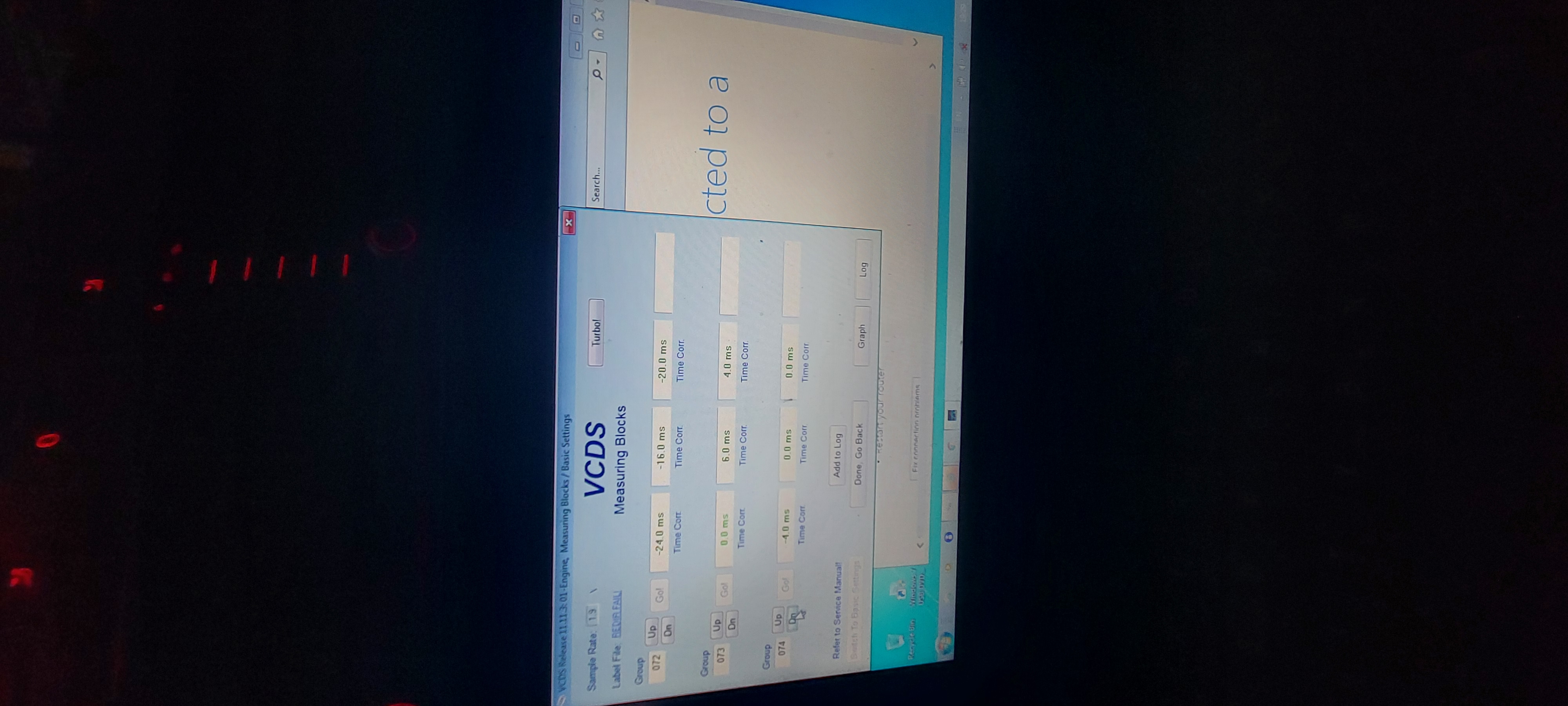

Здравейте имам проблем с моят VW Touareg 7l 3.0TDI BKS .
Проблем е следния: След стартиране на двигателя дапочва да пуши сиво-бял пушек и мерише на не изгоряла нафтаколата не е карана повече от 6 месеца.
Това са показанията на дюзите.Ако някой запознат с проблема може да помогне ще бъда благодарен.

На първи и четвърти цилиндър дюзите са за хвърляне, съдейки по корекциите, но дали е само това проблема не се знае

Не пръскат като трябва, а капят разпръсквачите... Може и да е само една, а може и да са всичките, но трябва да се проверят от някой който разбира за да се установи какво им е състоянието...
