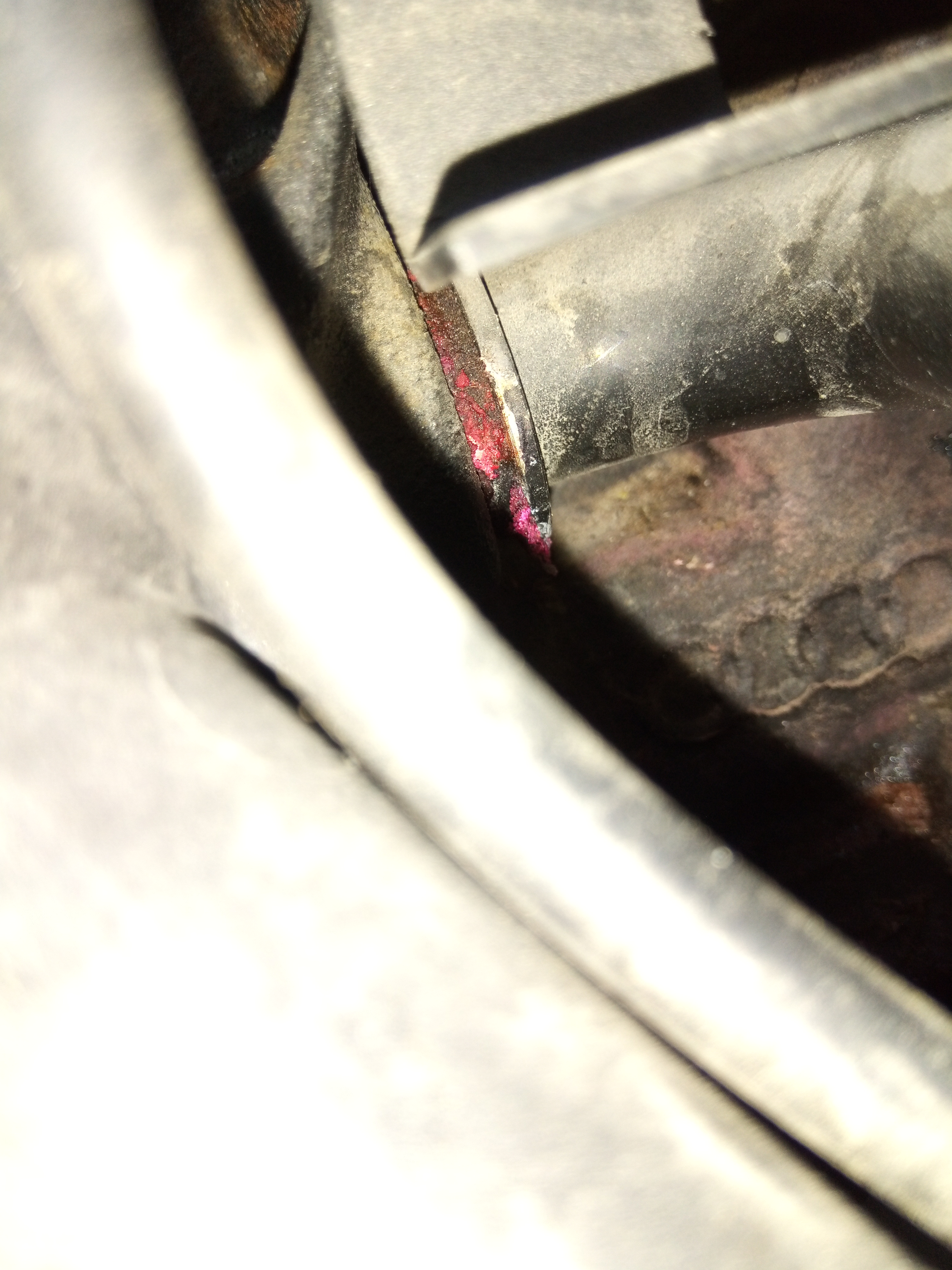

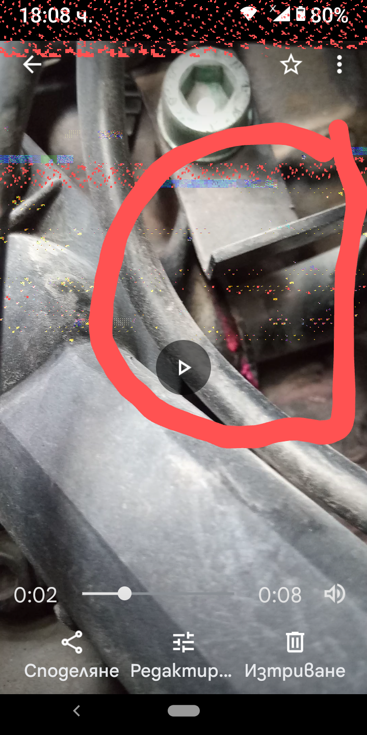

Здравейте колеги става въпрос за vw passat 1.9 tdi помпа дюза 116к.с ATJ мотор сълзи ми по малко антифриз от металната тръбичка до термостата има ли гарнитура или е коносна някой пипал ли е там мисля че това червеното не е силикон или се бъркам

WHT006407 20x3 това е О-пръстена, който уплътнява там.

Мнениеот niki_68 » Съб 13 авг 2022 9:06
Мерси колега вече го смених 7 лв. В Автотрейд 0.70 Хидромарк
