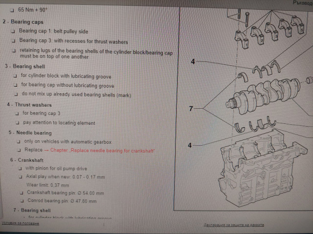

Здравейте, някой може ли да каже какви са номиналните размери на шийките на колянов вал за моторите CAYC 1.6 tdi 105кс.

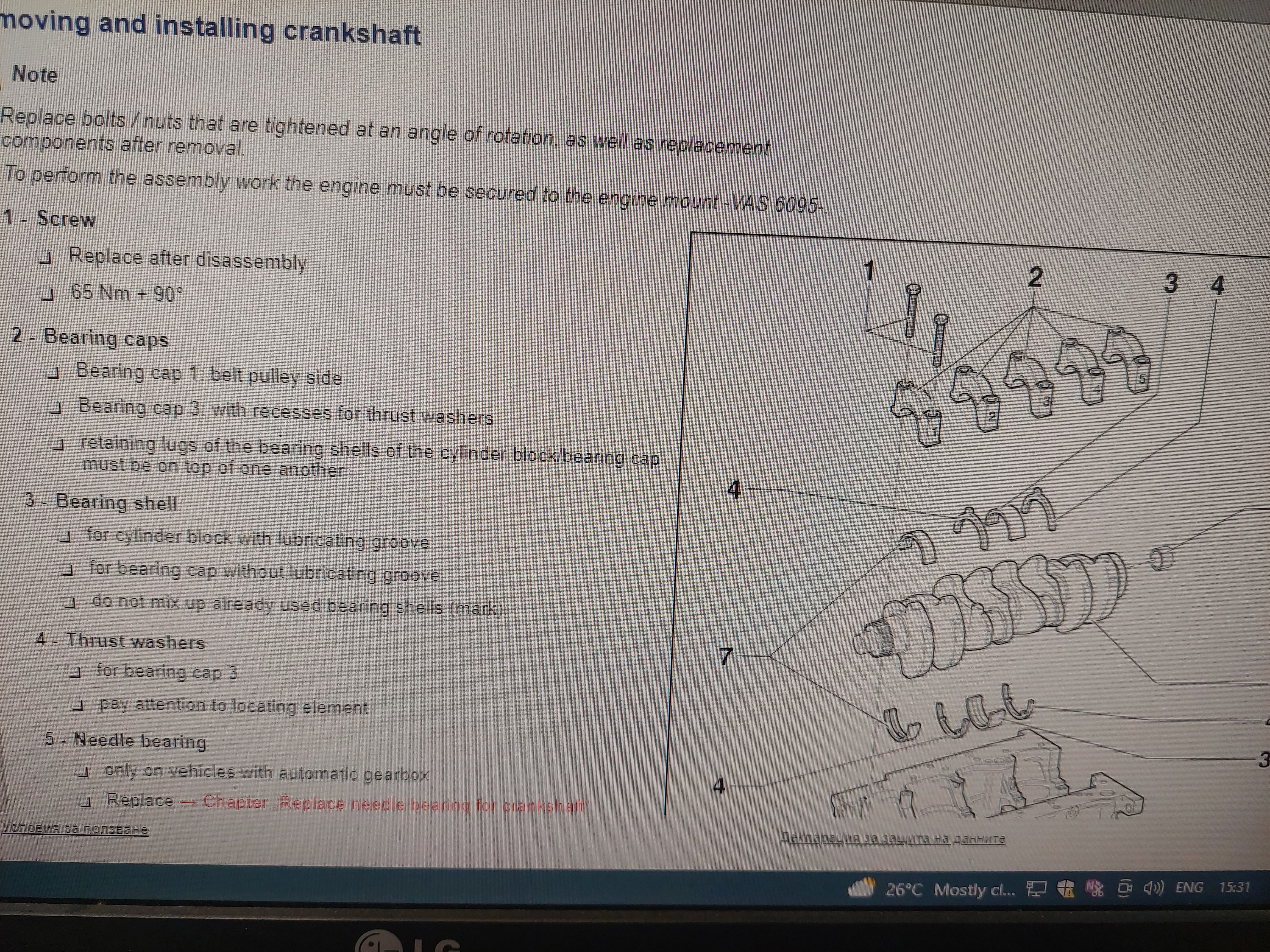

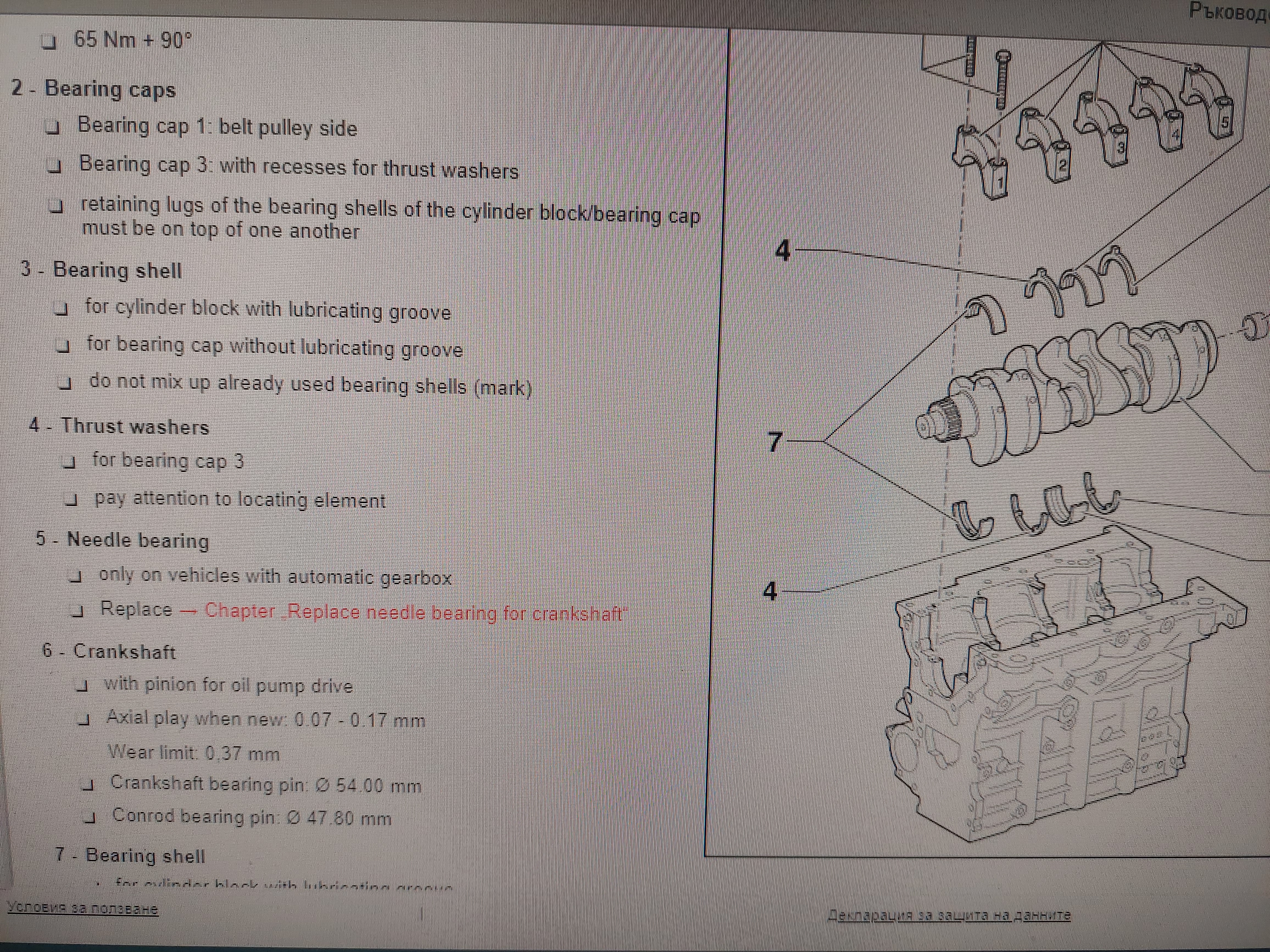

Мнениеот vasko__2 » Вто 23 авг 2022 15:52
