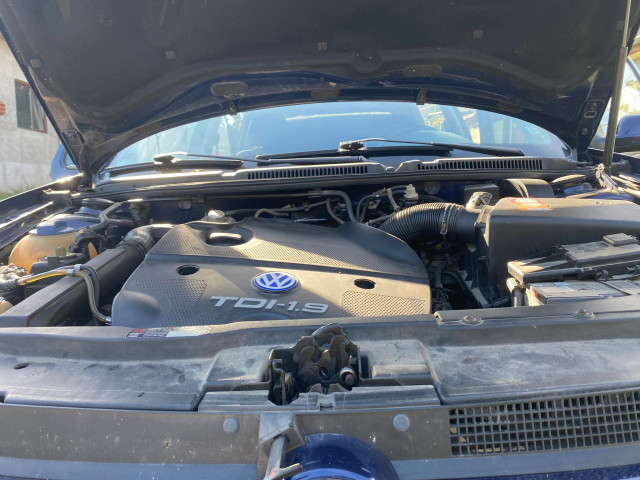

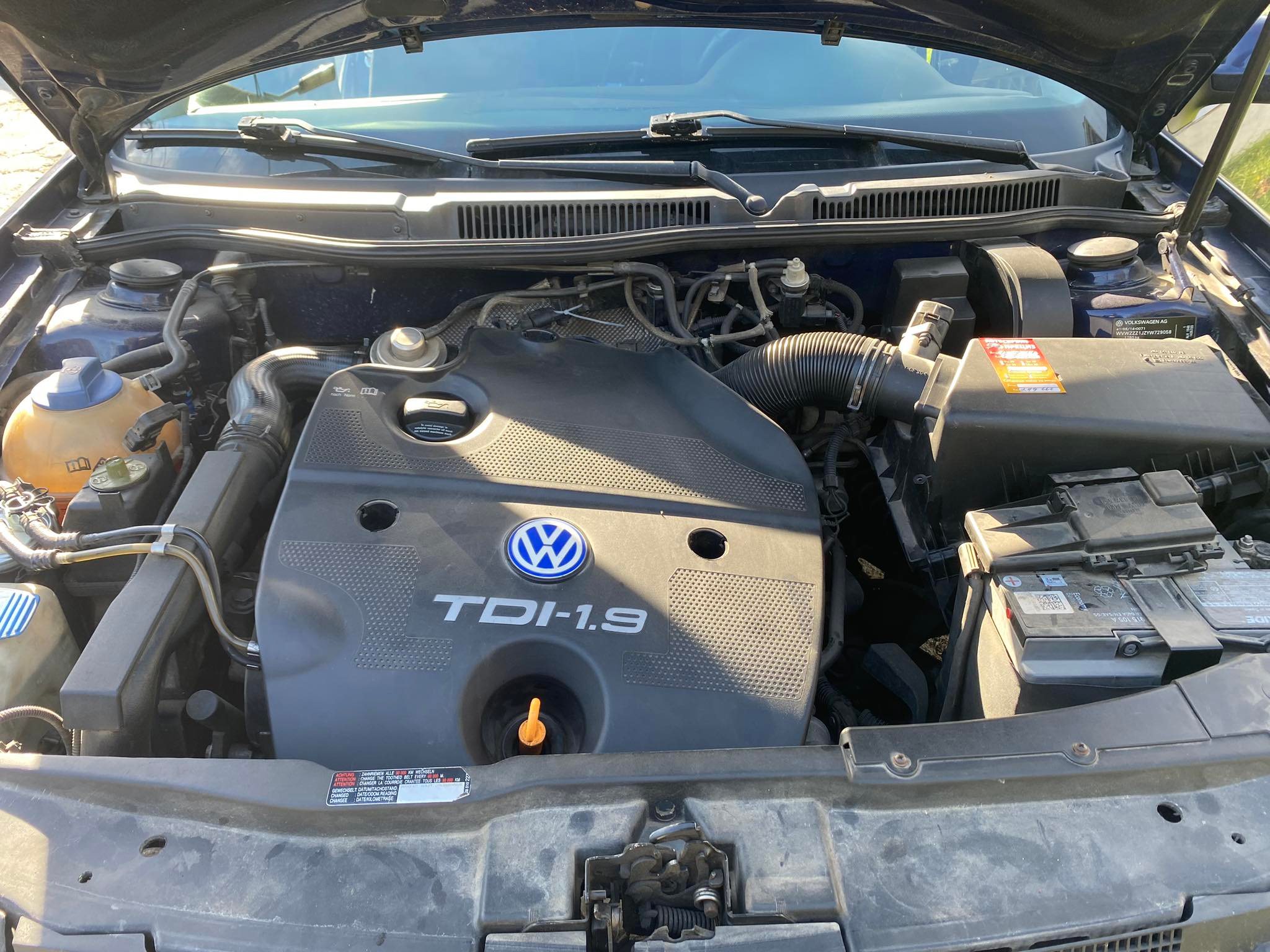

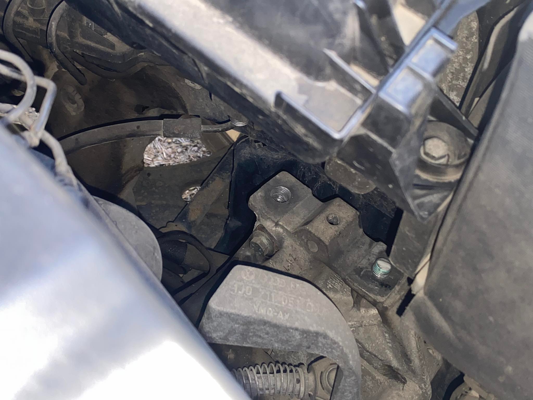

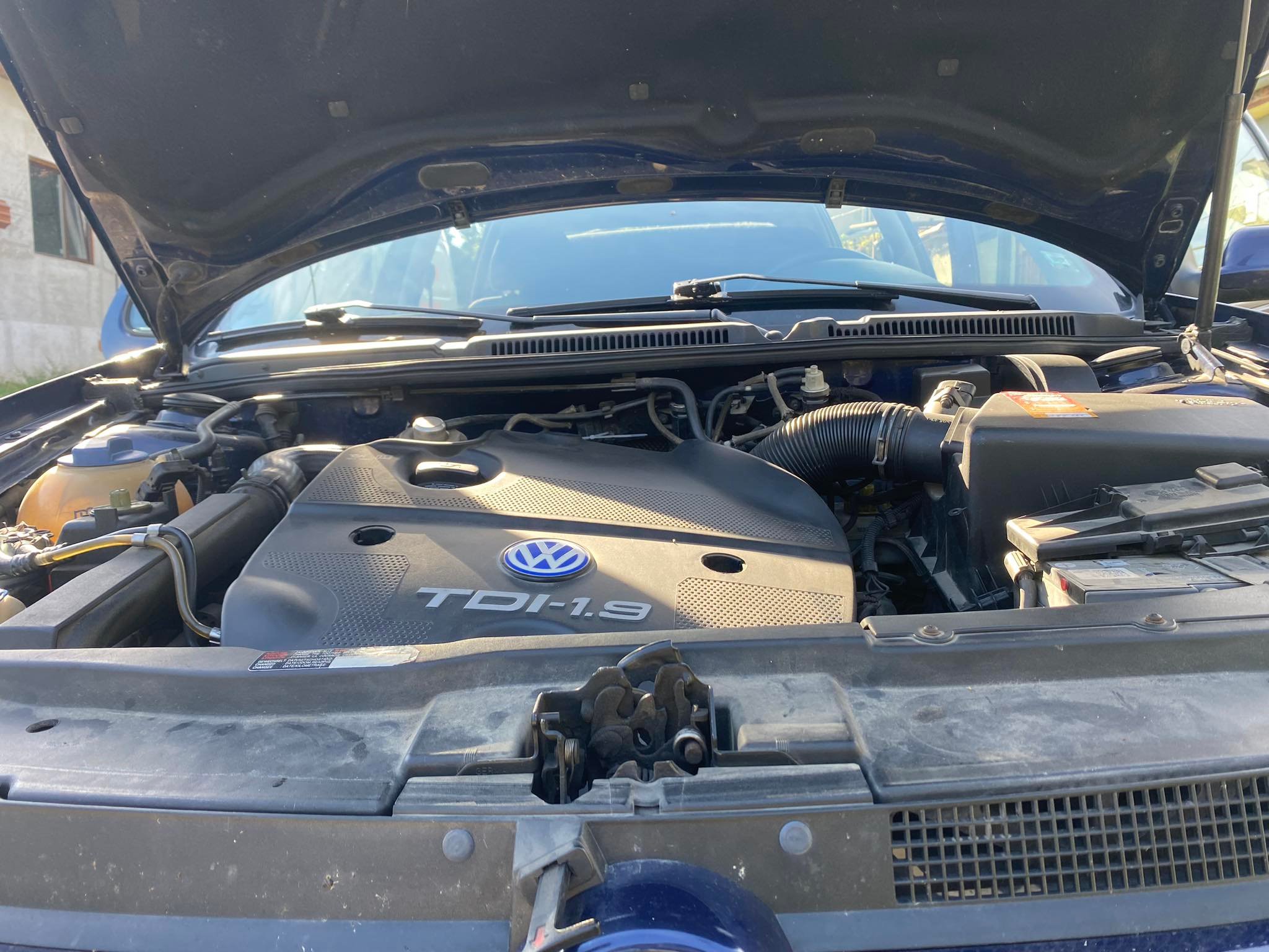

Колата успя да скъса 2та болта на тампона, който държи скоростната кутия към купето (ще се опитам да приложа снимки). Явно загубата на мощност и това усещане за дърпане назад е било точно признак на "изхлузване" на тампона, или поне така си го обяснявам аз.
И сега е време за историята!
Както си карах един слънчев ден и изкачвах едно баирче с около 2300-2400 оборота изведнъж се чу едно сгромолясване и приятни звуци на метал в блендер. Бях на 2ра скорост, стреснах се и помислих, че съм счупил съединител, смених на свободна- звукът продължи. Дотътрих я едвам до безопасно място и оставих колата. Вдигнах капака и какво да видя- двигателят стои килнат настрани. Тотално отписах автомобила, защото ми изглеждаше като огромна повреда, щом двигателят не си е на мястото, какво друго да си помисля. Тъй като колата се счупи в доста малко градче, и не ми се наливаха стотици левове за репатрак до моят град и моите майстори, колата беше поправена в малкото градче. Майсторът първоначално каза, че ще трябва ново ухо на тампона което е взел с оригинални болтове от морга и каре. (Ще се радвам да споделите мнение, дали е трябвало да смени директно с нов тампон). След неговите интервенции се оказа, че от каре нямало нужда. От тогава съм карал колата 90тина км и засега (да чукна на дърво) се движи и върви нормално. Само няколко пъти гаснеше много агресивно (предполагам, че може да е нещо свързано с клапата за меко гасене).
А защо и как са се скъсали болтовете може би се питате? Отговорът е прост: Някой гений преди аз да притежавам автомобила явно е трябвало да маха и слага тампона, и докато го е слагал резбата на болтовете се е прецакала и е решил, че вместо да се купи нов тампон с болтове, е по- изгодно да разпробие нова резба и да сложи по- къси болтове.
