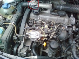

Забравих да спомена , че колата ми дава доста висок разход към 9-9.5 на 100 градско при нормално каране около 1800 оборота , което предполагам също е свързано с проблема. Може ли някой да ми даде снимка на която да се вижда къде точно е разположен ЕГР.
