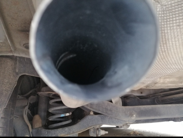

Аз да попитам нещо. Става реч за неФолксваген, но предполагам нещата са идентични. Като закупих колата през 2021г ауспухът беше чист. След две смени в официален сервиз с масло по спецификация 0в30 вече си цапа отзад. Става реч за Фокус 1.5 тдци 2016г Евро 6. Карам я предимно извънградско вече. Сипвам само и единствено премиум нафта от големи вериги. Не мога да се начудя и няма логика за мен. Колата е на реален пробег 58 000 ако има значение.

Няма проблем ,всички дизели кюнците отзад са им черни това е нормално след регенерация и изгаряне на саждите които са се трупали няма как да излиза чист дим .То за тва има дизели дето купето е изгнило, а генерацията не е мръднала.

Re: Двигателни масла и ДПФ .
Е как да го обясня по-ясно Стефчо?
Не е от маслото това.
Няма как да бъде, освен ако не гориш по туба на 100км, а в дпф-а зее дупка.
Това става също както при старите ни бензинови кочини - от градско каране.
Когато караш градско, разчиташ само на активни регенерации. Те чистят ДПФ-а, бо не и кюнците. Когато пердашиш извънградско ще се белне пак.
Принципно Форд имат много по-яка система за регенерация от VW - с инжектор и директно пръска пред ДПФ. Не знам дали на всички е така и при теб как е точно. Трябва да си проучиш. Чувал съм, че ако така, няма какво да го мислиш дпф-а. По-добри, по-добре контролирани и неусетни регенерации.
Досега и да е влизал в регенерация даже не съм разбрал. Като взех колата беше карана предимно градско с чист ауспух. Аз я карам по-скоро извънградско, а пък цапа. Просто не ми се връзва. И мъжката съм я карал с настъпване по магистралата до Бургас и пак не можа да изчисти саждите.
Аз също като дон кихот мисля, че ауспухът трябва да е чист винаги при такава нова кола.
Прикачам снимка, как беше в началото ауспуха - чист като сълза.
Ето и видео на 35-годишна баба яга, която карам само градско без катализатор:
https://share-me.video/video/ebyct3YwjY ... zJjTDkZgcN
Изобщо не ми се връзва логиката...
