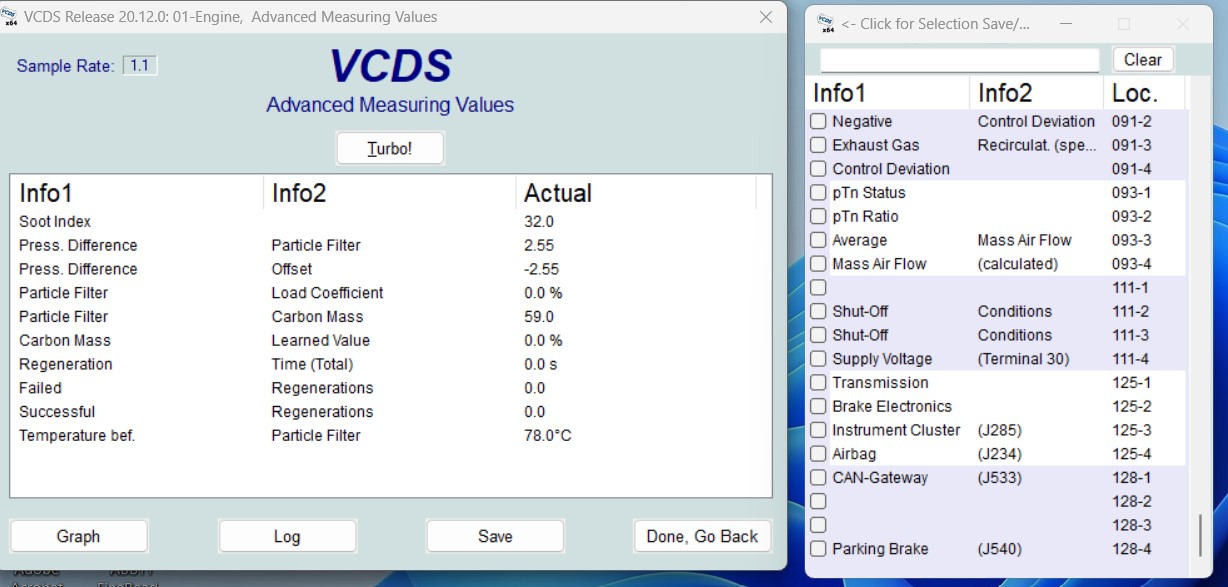

Здравейте, колеги! Карам Golf 5, 1.9 TDI, 105 к.с., код на мотора BLS. Колата е 2008 година. Въпросът ми е информативен. Имам напълно активен ваг ком. Искам да проверя нивото на сажди в DPF филтъра. Свързах ваг кома, като преди това прегледах видеа как четат данните. При версиите на ваг ком около 18-та, в Advance measure има опциите "particle filter : soot mass calculated" и "particle filter : soot mass measured", като на моята която е 20.12, нямам точно тези параметри. Снех данните от най-близките до тези, но не знам кой точно показател показва колко е пълен филтърът. Ще кача и снимките направени от програмата. Бихте ли ми помогнали в разчитането на данните, както и да ме упътите, ако не са тези? Също така искам да попитам дали е добре да се направи профилактичa регенерация на място чрез ваг ком? Пак казвам, въпросите са ми информативни, нямам индикация за принудителна регенерация. Благодаря предварително! :)

Не, не са тези. След като влезеш в двигател се избира бутона Adv.Meas.Values. От всички показани данни, търсиш и избираш две стойности за показване: 1. Particle filter: soot mass calculated и 2. Particle filter: soot mass measured. Първата стойност е изчисленото натрупване на сажди, а втората е реално измерената.

Точно тези не ми излизат. Не знам дали версията на софтуера не ги поддържа или изобщо ги няма в компютъра на колата.

Можеш да пробваш и с програмата VAG DPF, за Андроид, работи с адаптерче ELM327. Тя показва много полезна информация за ДПф на групата ВАГ и е систематизирана много точно , конкретно и ясно.
Иначе за конкретния VCDS, е добре да се ъпдейта до последна версия.
