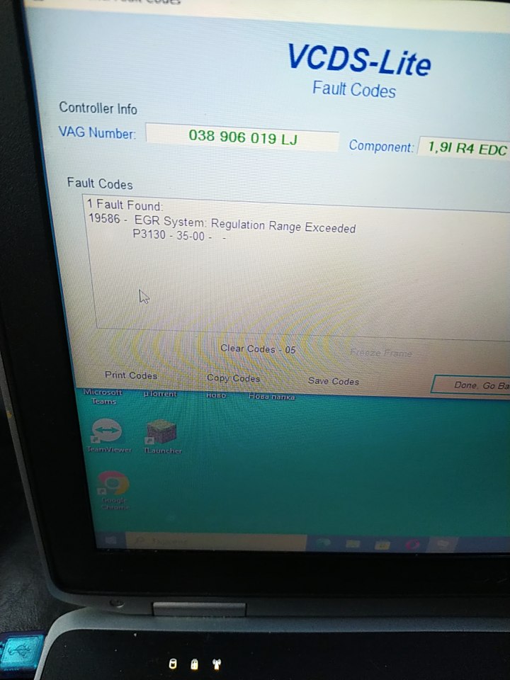

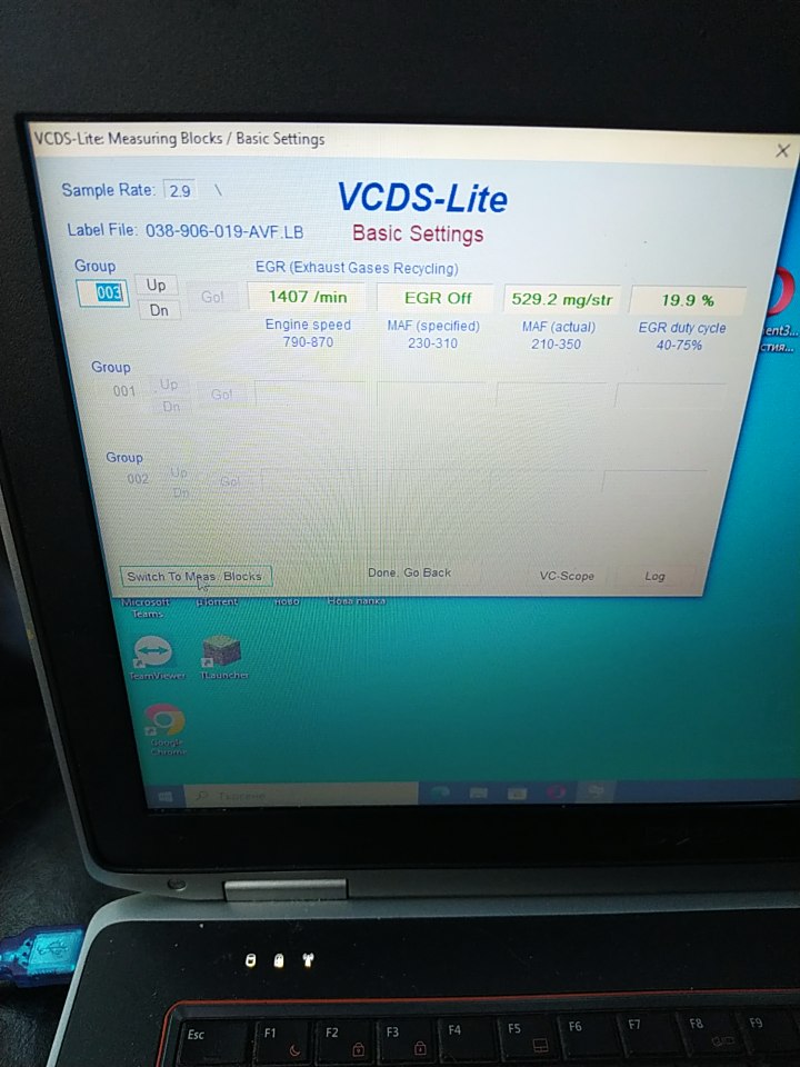

Здравейте колеги имам следния проблем от време на време ми излиза грешка Р 3130 която означава проблем с ЕГР или клапан N18.След обстоен преглед констатирам следното ЕГР клапана си работи мембраната му е добре след дърпане на вакуум клапата отваря и затваря,клапата за меко гасене е наред работи,до ЕГР клапана идва вакуум (колко силен не знам но дърпа) окабеляването на клапан N18 е наред, ЕГР клапана е изчистен до блясък но въпреки това набива тази грешка и дава следните стойности на мейд блокс и басингс сетингс.Странното е като е в ниски обороти когато гледам на трети канал в меид блокс ЕГР клапана е на 68%%когато дам газ пада до 4.8%за миг което е нормално и после пак се качва на 68% и въпреки че задържам газта остава на тези проценти.Моля за мнения защото ЕГР клапана механично изглежда идеално когато дръпна с уста вакуум клапана си отваря а то в самия ЕГР клапан няма нищо сложно има мембрана и клапанче което трябва да се движи
