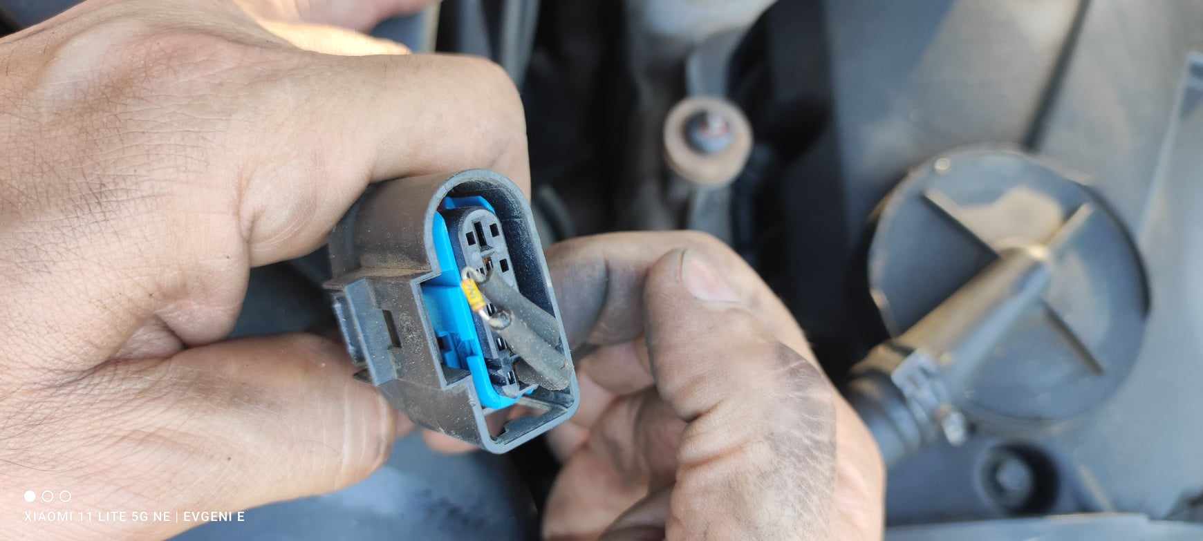

Мнениеот lubopa4kata » Пон 18 дек 2023 22:48
megatronS написа:Слага се диод 1N4148 между пин 5 и пин 4 на буксата. Катода на диода да е от страната на Пин 5.
