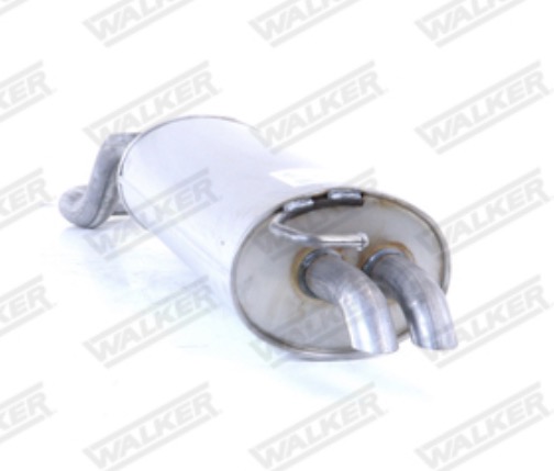

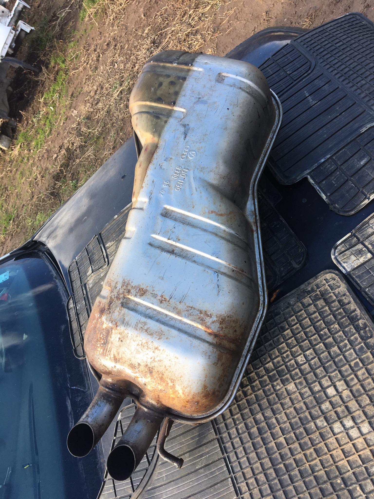

Здравейте колеги, проблемът ми е следният-намерих няколко гърнета на старо, но майсторът казва, че гърне се търси по VIN, а по VIN трябва да е ново, защото старите не се знае дали са походящи. Модел MK4 1.9 alh. Новите започват от 260, а запазени стари намерих дори за 30, 40 и 100лв., но как да съмсигурен, че са на този код?! Никога не съм се занимавал лично да търся части и се затруднявам, моля за помощ. Имам VIN, снимки на гърнетата(на моето и на предложените), ще ги кача, ако кажете.

Въобще за какво ти е гърне за тоя дизел, то няма да има промяна във звука дори без крайно гърне да го пуснеш.
Гърнето не е нужно да е по VIN, просто гледай да е от 4 цилиндров TDI. golf 4

има има, формата, дължината са различни, на задната броня има два накрайника и за да не стои като подарено, трябва да си е по рама, куките за тампоните са не по-малко важна част, говорим за гърне, което се монтира на фабричните монтажи без заварки , ако ще играе труд и техника може да сложи и отрязан пожарогасител, ама едва ли пита за това колегата

Има разлика при комби и хечбек. Нещо в дължината беше. И захватите. Разлика във входящия диаметър едва ли има.

Това имам предвид, но преди малко ми споделиха, че едното е ориганално, а другото-не. С една дума и двете ставали.
