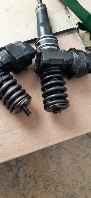

Здравейте, колеги. Колата е B5.5 131 коня 2001 година AVF. Преди 2 месеца колата запуши страшно много. Оказаха се дюзи. От тогава търся, но 2ра ръка с такъв номер не намирам. (038 130 073 АА) същия двигател над 15-20 обяви и нито едина с този номер. Реших да ги рециклирам, изпратих ги в сервиз и момчето ми обясни че проблема не ми е само в дюзите а за да нямам проблем за напред, трябва да сменя главата и разпределителния вал. (Не разбрах точно какъв е проблема, нещо май с леглата на дюзите). Иначе щял да ги рециклира за по 280 лв. на брой което не ми е по джоба. Да вметна само, че това е 2ри път дето правя дюзи за няма и 30к км. Та въпроса ми е дали ще станат дюзи с друг номер като има разлика в горната част на самите дюзи(на снимката, мойте са по-дългите), майстора ми каза че е проблем тази разлика и не стават. Или ако сменя направо цялата глава с все дюзите, който ще са с друг номер дали ще стане?

Най-близки до твоите като дебит са 038 130 073 AL
С тях трябва да стане.
Монтират се на пасатите като твоя AVF,и на голф4,Сеат леон тди ASZ ,ARL.
С други букви ,няма да работи колата правилно и ще иска промяна в софтуера.

Първия път като сменях, майстора ги намери втора ръка по 60лв. бройката. Тогава смени 2. И сега са ми заминали 2 като трета е тръгнала. Да разбирам, че и да взема примерно глава с дюзи АR трябва да се променя софтуера? Май нещата си вървят към рециклиране, само че преди това ще ида да ми обясни лично, а не по телефона, как аджеба разбра от дюзите, че ми е за смяна и главата и разпределителния вал.
