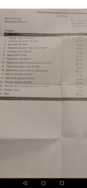

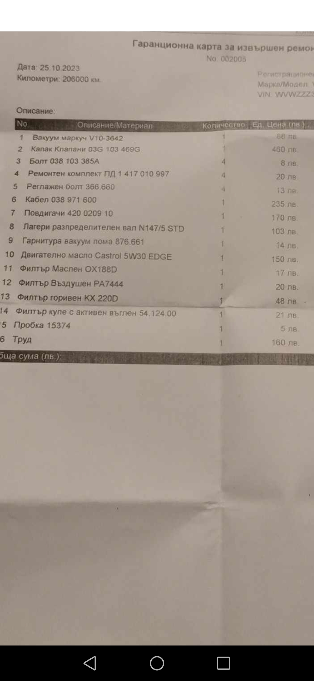

Здравейте Колеги. Имам Passat b6 2.0 bmp ръчка
Изведнъж от скоро започна да гори масло около 1литър и 200 300мл за 1000км. Обслужвам го винаги на време ремъци ролки филтри преди 20к км. Последния ремонт беше преди 3/4 хил. километра.
Ще прикача снимка.
Колата си върви набира добре няма никакви проблеми с вървежа прегледани са турбо пътищата всичко е наред там след празниците ще се сваля турбото. Няма грешки няма лампи освен тази за маслото като го изгори. Има дпф.

Защо ти е сменян капака на клапаните и преди ли е горила масло или след смяната му е започнала.Защо са сменяли всичките тия неща повдигащи лагери на вала реглажни винтове кабел на дюзите и всичко останало обясни по подробно.

Преди този ремонт не гореше масло, имаше омасляване по кабела на дюзите. Два от повдигачите
Бяха леш. Капака на клапаните ме посъветваха да го сменя. Колата не се жали натискам я яко. След смяната на повдигачите и останалите неща започна да върви доста по добре. Но започна да гори и маслото...

На капака на клапаните има ПВЦ клапан вграден за картерите газове който ако не е наред колата ще гори яко масло особено при яко раздаване на газ,неслучайно те питах защо е сменен стария капак без нужда.Стария капак ако го държиш го сложи щото вече всичко е маде ин чина и ме съмнява че си нацелил капак с менте ПВЦ клапан, щото странното е че след тази смяна колата е прогорила масло.

Странно наистина дано не е от капака и се окаже нещо с турбото това ще го имам в предвид задължително след като се види турбото и евентуално се окаже че са ок нещата там

kukata_pasat написа:На капака на клапаните има ПВЦ клапан вграден за картерите газове който ако не е наред колата ще гори яко масло особено при яко раздаване на газ,неслучайно те питах защо е сменен стария капак без нужда.Стария капак ако го държиш го сложи щото вече всичко е маде ин чина и ме съмнява че си нацелил капак с менте ПВЦ клапан, щото странното е че след тази смяна колата е прогорила масло.
Според сниманата бележка са му поставили оригинален капак, освен само така да са написали а да са монтирали Вайко примерно или някой друг китаец. Колегата преди да го сменява да огледа за оригинални номера по капака и щампи на фв, защото ако са поставили оригинален капак няма смисъл от стария, освен всичко друго старите капаци се кривят по ъглите с годините и дори и с нови гарнитури пак протичат заради липсата на болтове в ъглите
