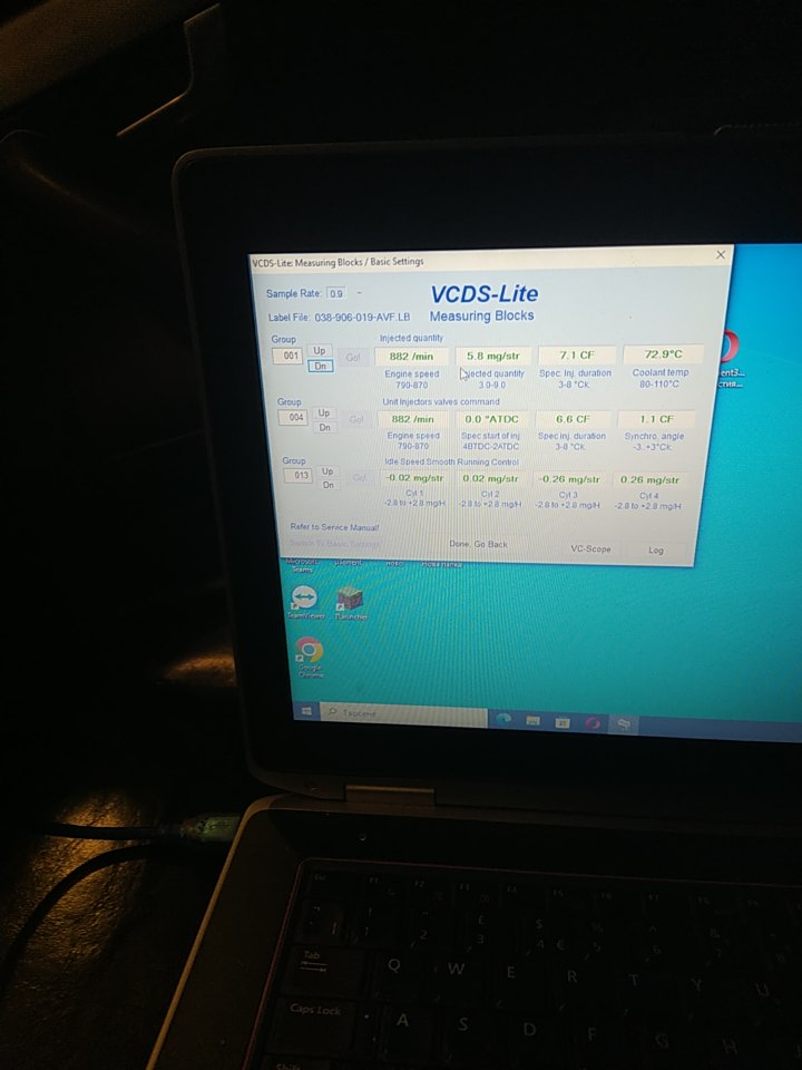

kukata_pasat
Мнения: 1015
Регистриран на: Вто 26 яну 2016 21:30
Автомобил: АУДИ А4 Б6
Двигател: AVF
Re: Помпа дюза смяна на дюзи проблем с отклонението
Мнениеот kukata_pasat » Чет 11 апр 2024 21:44
Синхронизацията на вала е на четвърти канал дюзите са на 13 ти канал отклоненията са компенсациите на дюзите тоест ако едната е на -0.52 примерно работещата ще е на +0.52 за да компенсира недостига на Ето пример с мойте
