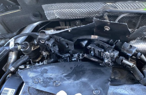

skromnia1970 - откопчай термозащитата и виж визулно как са нещата. Опипай тръбичките и виж дали не са препечени и скъсани. По спомен пак, датчика е стотина-двеста лева.
Ето как изглеждат нещата

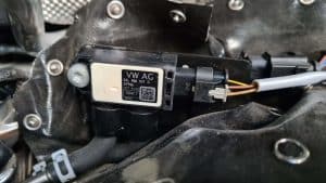

Мнениеот DoH_KuXoT » Чет 08 авг 2024 12:02
или така
