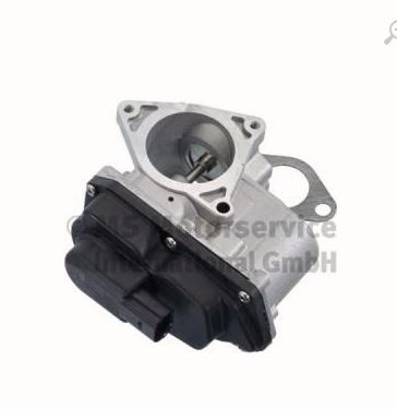

Може ли снимка на това, което сменяш?

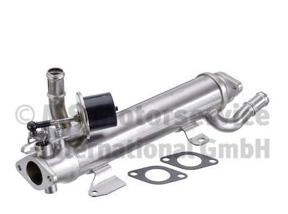

Това, което колегите предполагам са сменили е самото тяло на ЕГР-а(първата снимка), което и на трите мотора, за които говорим стои пред мотора, между него и перките за охлаждане и за него са закачени колектора на мотора и от другата страна - дросела.
Второто, което всъщност е ЕГР охладителя и което господата ремонтират във видеото(при тях целия клапан и охладителя е един детайл)а при тези мотори не е и стои зад(даже леко под) мотора и смяната е бая по-тегава. Управлява се от вакуум и доколкото виждам по него няма електроника, която да набие грешка..

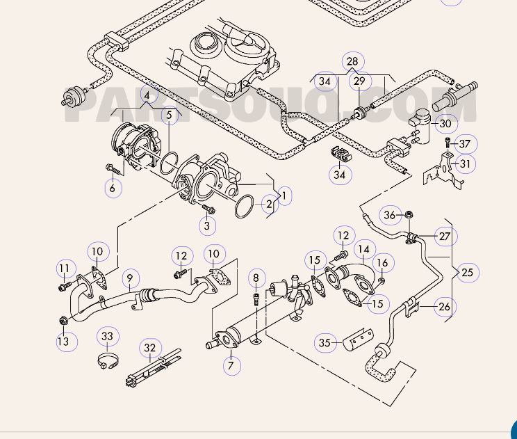

Пуснах и схемата, да се ориентираш как са свързани.
ЕГР
EГР Охладител

В такъв случай, сменяйки само "самото тяло на ЕГР-а(първата снимка)" няма да се разреши проблема.

Има една основна разлика при ЕГР на първите CR двигатели (до 2010) и на следващите (от 2010 до 2015) и тя е че при първите ЕГР-а и дросела (клапата за меко гасене (която също участва в регенерациите)) са един над друг, отпред, преди всмукателния колектор; а при следващото поколение е отзад в едно тяло с охладителя на ЕГР-а, а отпред е само дросела.
Относно Охладителя - и него го сваляхме. Беше чист... то и не виждам какво може да се зацапа... една тръба около, която минава антифриз. Според човека, при който си правя колата, при това поколение това по-скоро е отоплител на антифриза. При следващото поколение дали е така... не знам, но все пак темата е точно за двигатели с код CBAB, CBBB, CBDC
goppa написа:Ами трябва му време да се омърля новият преден ЕГР клапан заради повреденият заден ЕГР клапан За това имаш някакъв пробег без грешки
Не знам да са два клапана. Тва на охладителя/отоплителя е един шибър, който се управлява от вакуум и се отваря, когато е студено, а после се притваря .... и управлява потока на антифриза, а не на газовете... според мен :-)

03L131512B това е номера на задния ЕГР с охладителя. И клапата е на изгорелите газове а не на антифриза :beer
