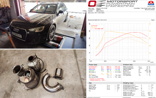

С риск да си навлека гнева на много от потребителите, си признавам този грях - даунпайпнах Аудито... До голяма степен продиктувано от много от темите във форума :mhihi
Накратко - спрях цялата екология, макар и с опция за възстановяване - запазен ори файл, филтър и катализатор в перфектно здраве, свалени с опция плъг енд плей, както и свалени и запазени всички сензори с инсталациите, затапен ЕГР и спряно Адблу.
Освен това мотора е оптимизиран с изискване - без пушек, без шум и без предозиране на въртящ момент (щадящ ремап).
Понеже държах единствено на автомобил с ръчна кутия, без 4х4 вариантите не бяха много - гледах преди всичко кола с малко километри. Моята е стояла година и половина именно понеже е ръчка само на предно с текстил и само 150 к.с. които определено са недостатъчни. Първите впечатления са добри, за другите неща е рано да се каже.

Абстрахирайки се от критичните мненя, които вероятно не са без основание, искам да кажа, че пуснах темата не като провокация! След въпросната интервенция направих около 3000 км., които са извънградски преходи и споделям следните впечатления:
1. Разходът категорично не е осезаемо по-нисък (той и преди си беше далеч от декларираните от производителя), но силно се влияе от магистрално и немагистрално каране - средно 5,6/100.
2. Мотора се усеща осезаемо по-лек и реагира по-живо.
3. Шумът от автомобила е незначително завишен.
4. Пушек - ами не - не пуши (това ме притесняваше най-много). Умишлено накарах жената да кара пред мен по обикновен път и да я "реже" при изпреварвания, докато аз карах зад нея и внимателно наблюдавах какво излиза от ауспуха. Явно е въпрос на настройки. Моето изискване беше да е възможно най-бездимен сетъп (за разлика от предишни модове, които съм правил, това се отразява единствено на ряза в ниските обороти). В момента разгръща по-плавно въртящия момент.
Иначе, ако някой се вълнува защо съм направил това, отговорът е прост - натрупан злощастен опит с друг автомобил, довел до преждевременна смърт на мотора... а и ужасиите, които се пишат по форумите.
Колегата MMX пита защо съм премахнал и катализатора успоредно с филтъра за твърди частици - понеже те са в един моноблок.
Иначе съм абсолютно съгласен, че не трябва да има пушещи и бълващи чернилки автомобили, чипосани от знайни и незнайни тунери, оставящи следи от сажди по асфалта при потегляне. Интервенциите трябва да се правят грамотно от вещи хора.
Оставям темата в ръцете на модераторите и потребителите. Ако някой има конкретни въпроси - да ми пише на л.с. ще му отговоря, за да не остава впечатлението, че съм провокатор.

Практиката е филтърът да се издъни, т.е. да няма никаква преграда, а катализаторът да остане и да си върши работата. Освен това си спестяваш увеличения шум и евентуални вибрации. Остава да кажеш, че извършилите манипулацията са ти намалили цената срещу прибиране на филтъра - реално катализаторът ги интересува, но гледат да отклонят вниманието. Пушек може да не се вижда, но има значение дали изходът минава през катализатор. Усеща се и по миризмата.

Идеята е да са запази всичко с възможност за обратен монтаж. Всичко е съхранено (филтър, катализатор инсталации, скоби и пр., както и ори софта), с възможност за плъг енд плей.
