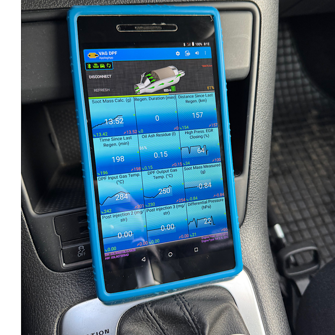

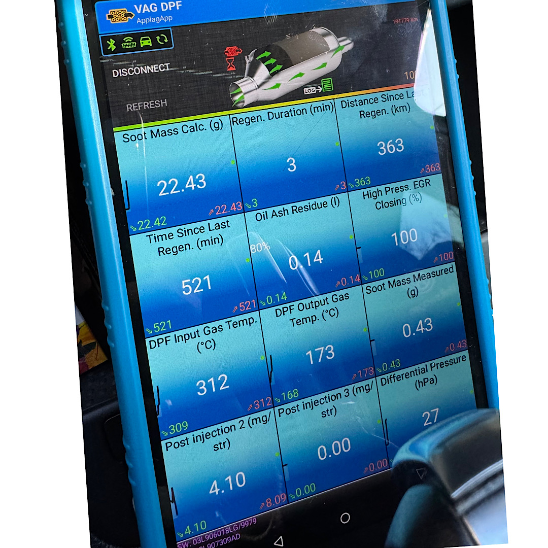

Здравейте!
Напоследък ми прави впечатление, че Тигуанчето 2.0TDi CFFB (194к км) започна да прави много чести регенерации. В повечето случай това се случва в интервала между 170-220 км като колата се кара ежедневно по 80км по маршрута Надежда-Младост 4 (тангентата/Казичене), което за мен си почти извънградско. Преди 2000км върнахме софтуера от версия 9978- дизелгейт към 6628 преди гейта с цел по-рядко да прави регенерации, но сякаш ефекта е обратен (не се наблюдава промяна на нивото на маслото). Прилагам стойности на ДПФ-а.

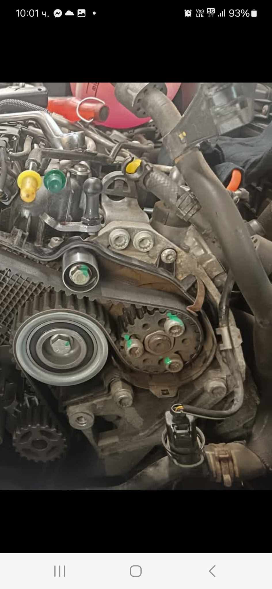

В близките месеци да е сменян ангренажен ремък с ролки ?

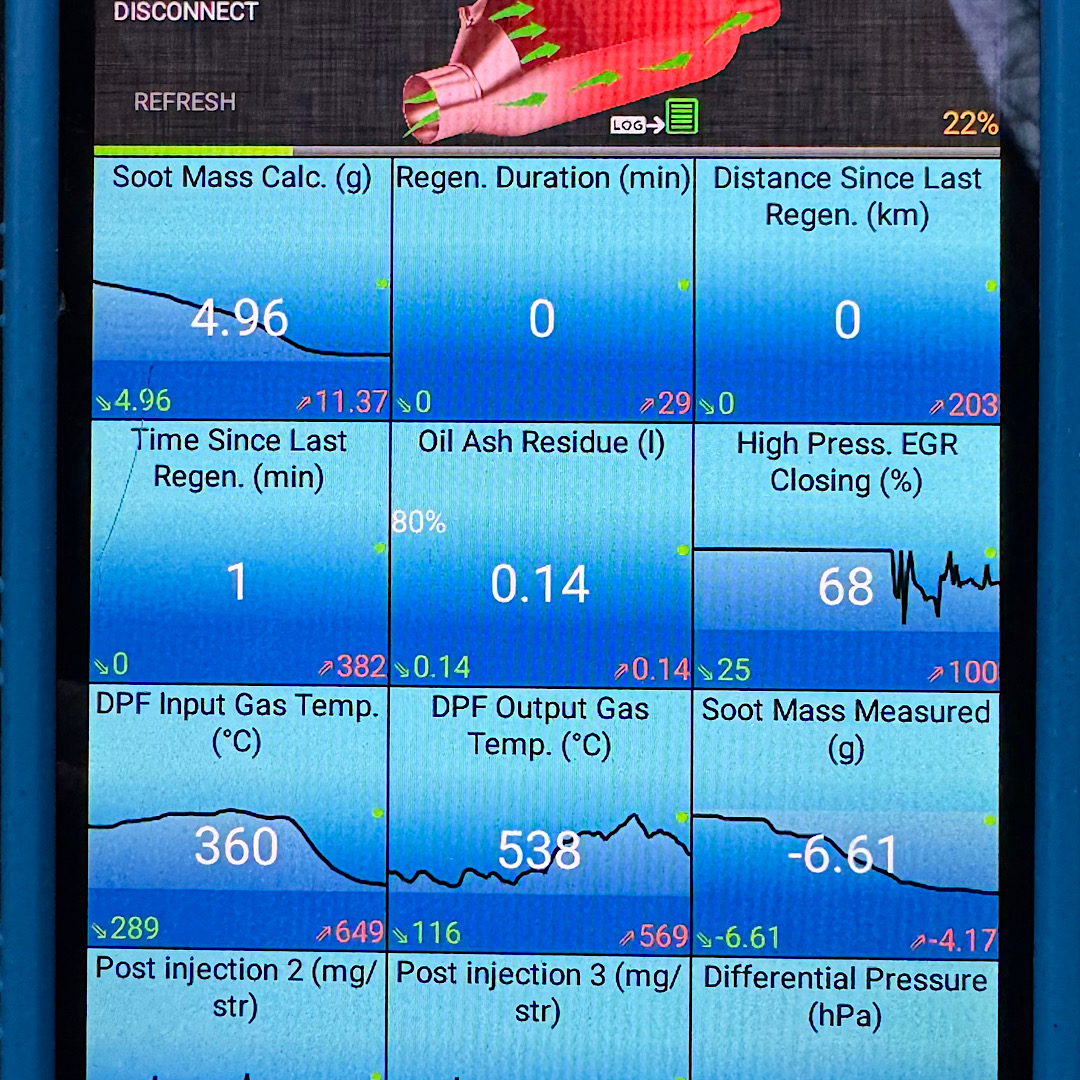

Мнениеот vasko_bulgaria » Пет 21 фев 2025 10:02
Сменян е преди 8000 км. Друго странно явление е, че днес реши да влезне в регенерация на 63% или 14g Soot Mass Calc. Какви може да са възможните причини :(

Пипани ли са центровките на колелата на разпределителния вал и горивната помпа на мотора при зацепване? И двете за раздвижени! Местена ли е тази центровка, или е качван ремъка без да се променят ?

Според сервиза надали това да е проблема.

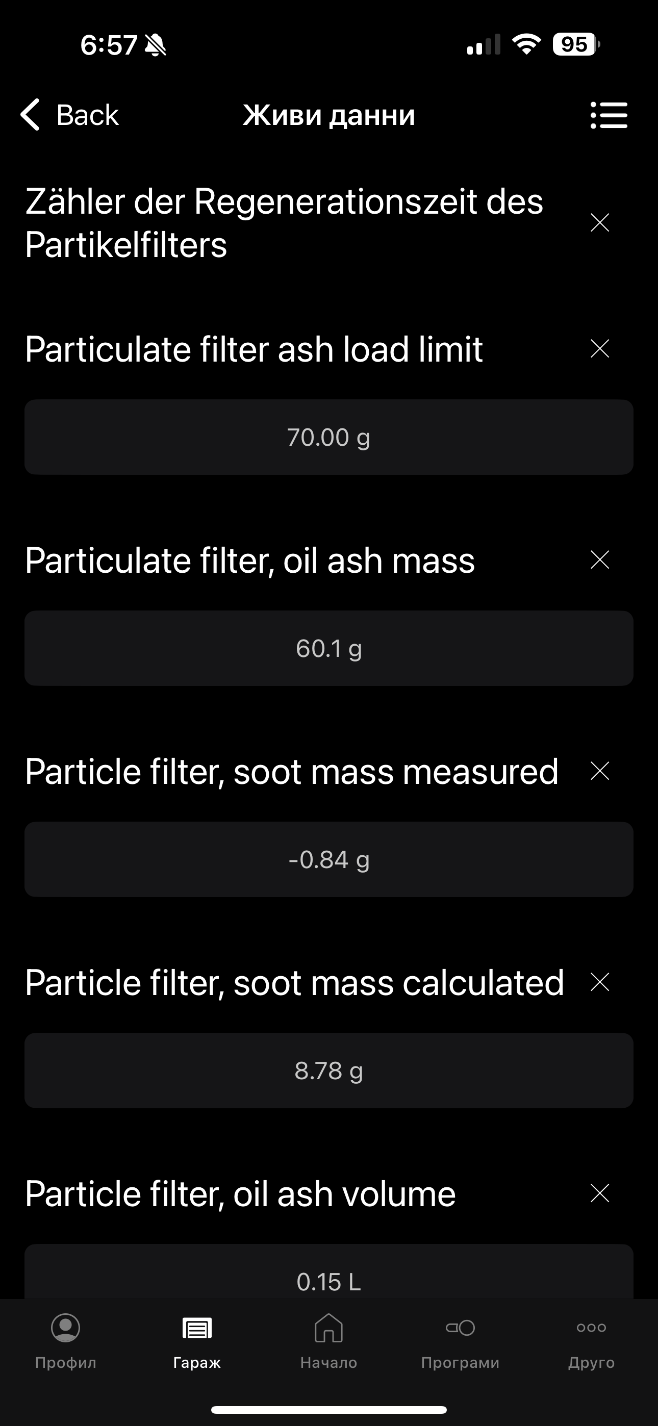

deepd
Мнения: 80
Регистриран на: Пон 25 май 2009 20:17
Автомобил: Golf VII
Двигател: CLHB - 2015
Местоположение: BG / Шумен
Re: Tiguan 5N 2.0tdi CFFB - чести регенерации
Мнениеот deepd » Пет 21 фев 2025 20:34
Интересното ти е параметъра Soot Mass Measured. Без значение колко процента ти е до или след регенерация има постоянна величина (-0.84) Това не е нормално. Този параметър е постоянен само на празен ход. Възможно ли е след наливането на старата версия да се влияе от това да не възприема, че колата влиза в скорост или софтуера нещо да се е бъгнал? Случайно да си я запазил и да я върнеш обратно? Според мен връщането на софтуера на по-стара версия с цел по-малко регенрации не е решение. Обосновавам се: Няма как натрупването на сажди да се промени по някакъв начин. Усещането, че прави по-малко регенерации е за сметка на повече натрупване на цикъл, което пък удължава времето на самата регенерация и в крайна сметка няма бягане от времето което отнема самия процес.Ако например е на 400км веднъж по 12 минути, ако е за 800км веднъж ще отнеме 24 минути което е 2 х 12.Лично мое мнение с което не ангажирам никого. Това е ако са еднакви обемите на самите ДПФ. Остава някой ако знае да каже дали при различните двигатели обема е един и същ или различен, оттам и натрупването да е различно.

Не “надали” а това е кажи-речи единственият проблем на тези мотори, те нямат проблем нито с дпф ,нито с нещо друго, най-често, след смяна на ремъци и зацепване с маркери и белязки по колелата, без да е наличен комплект инструменти за зацепване, се размества тайминга на газоразпределението и нафтовата помпа, резултата е, че мотора започва да набива смес в дпф-а, която го задръства, факта че скоро си сменял ремъци, а преди това не е имало проблем за мен е показен, и аз лично бих закарал колата някъде да я зацепят на ново с правилните инструменти за тази работа.
Лично мнение, не се налагам на никой.

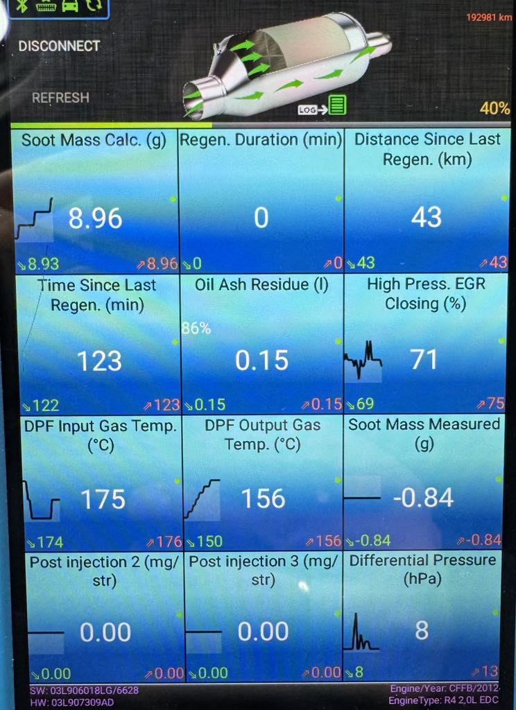

vasko_bulgaria
Мнения: 239
Регистриран на: Нед 25 апр 2010 9:10
Автомобил: VW Passat B8 Variant_Polo 6R
Мнениеот vasko_bulgaria » Нед 23 фев 2025 20:59
Прилагам екрани преди връщане на софта и стойностите, които бяха тогава.
