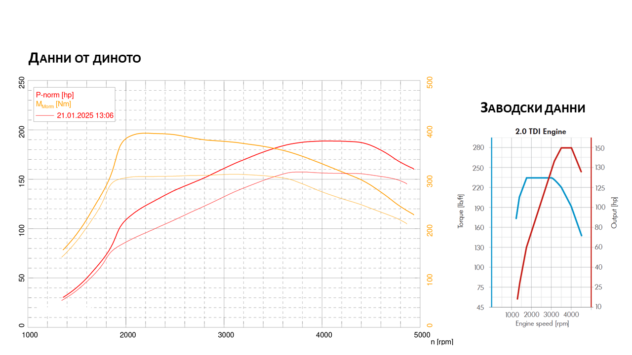

Пускам темата поради възникнал спор по повод съветника за превключване на предавките. Пътувахме из Родопите с жената и на връщане и дадох да кара аудито (с ръчна кутия). Тя взе да превключва предавките според указанията на съветника, а аз и направих забележка да не го прави, а да се ориентира по звук и да превключва на малко по-високи обороти - около 1700-1800, а не да ми кара със 70 на 6-та (ебати съветника). Завърза се спор и тя реши да ползва за арбитър един познат майстор монтьор, който съсвсем ме утрепа - каза, че инженерите знаели по-добре от мен :mhihi Според мен съвсем обективно, колата не се чувства добре на висока предавка с ниска скорост при обороти около 1250 и някак си се мъчи, независимо от съветника.
Спорът си е спор, но въпросът е какви могат да са последствията за мотора? Според мен със сигурност няма да е добре за горивния процес. Предполагам ще има неефективно изгаряне и натоварване върху бутала и КВ.
Имам подозрение, че препоръките имат отношение към декларираните от производителя данни за разход на гориво. Освен това като направя съпоставка между графиките на въртящ момент и мощност на производителя и тези от диното (когато правих ремап) установявам някои несъответствия. Вероятно, съветника стъпва на графиката на производителя, която на практика не е съвсем коректна (прилагам ги).
Според вас, какво може да му стане на мотора, а вероятно има отражение и върху СК, ако системно се кара според съветника за превключване на предавките? И друг въпрос - при автоматите, алгоритъма за превключване също ли е такъв (като съветника при ръчката) - да превключва преждевременно с цел да държи мотора на максимално ниски обороти с цел пестене на гориво?

Моторите са си сметнати, и механично, и горивни процеси, всичко. Тука се показват некви графики от стенд, ама нямат много отношение.... В теорията това се нарича външна скоростна характеристика на ДВГ, демек какво може мотора на пълна газ при различни обороти. Обаче никой не кара постоянно на пълна газ, и затова има т.нар. частични скоростни характеристики, както и товарни характеристики на ДВГ, които показват и разни други негови параметри, някои от които свързани с КПД, както и тяхното изменение. Просто казано, синтезирано от теорията, двигателите са по-ефективни при ниски обороти и голямо натоварване. 1200 оборота за дизел не са малко, особено на ниските предавки.

Вероятно има още един параметър в уравнението - предавателното число. Когато cecoa1 спомена камионите се замислих върху това. Там имаме обемът на един автомобилен двигател събран в един цилиндър (!), моторите там са между 12 и 16 литра (може и повече) само дето оборотния диапазон е различен, както и диаметър и ход на буталото. При едни и същи обороти на различните предавки, натоварването не е едно и също, затова както отбелязва samo_pechka зависи от товара и от терена. Моят навик също е да се ориентирам по слух и съм убеден в това, че за дизела оптималните обороти са в диапазон 1500-2500. Усеща се по респонса на педала на газта - когато предавката е висока, а оборотите ниски се получава притрисане и мотора реагира мудно. Това със сигурност ще натовари коляно-мотовилковата група и ще хвърли сажди в тракта.
