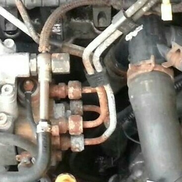

Здравейте колеги ,имам един много гаден теч на гориво от тръбичките,които влизат в гнп- то.Нафтата съсипва маркучите на охладителната система.Как се лекува този проблем.Предполагам има някакви дифтунги,които се сменяват.Ако някой се е сблъсквал нека сподели.Ето и една примерна снимка,на която са чисти ,дори ръждиви,а при мен са в гориво.

Виж в края на тръбичките как има едни уширения:
Те лягат в легла на щуцерите (и на дюзите), които съответстват точно на конусите.
Там дихтунги няма.
Има под щуцерите, в самата помпа и малко трудно се 'наместват'
Провери от къде точно тече. Може някой да е правил помпа и да го е домързяло да ги сложи.
А може да са под напрежение тръбичките и да са се поизметнали.
Спомни си кога какво е правено в този участък, избърши хубаво и измий и наблюдавай
Щуцерите се затягат с усилие 45-50Н.м.

Някой да не е връткал помпата( за предварение или закъснение) и не е охлабил щуцерите. Сега стоят под напрежение .Моята също я врътна един колега от форума без да ги разхлаби всичките,ама щото аз не му дадох-на моя отговорност ,но не текат.Ако повече са я врътнали се получава някога теч.Развий,виж конусите как са ,почисти хубаво резбите и ако тръбичките се стремят да''бягат'' на някъде ги посгъни за да ги насочиш.После стегни и пробвай.

Теча е по скоро от задните две тръбички,точно там където се завиват.И нафтата се стича по гнп-то ,и когато карам извънградско капе направо върху маркуча за антифриза.Просто оттам си сълзи и при по продължение ително каране започва направо да капе.

Цеко, прецакали са ти резбичките най-вероятно, пич! :no
Не знам снимката от коша на Поло ли е, но на Шарана ми е по точно този начин разположението на нещата и... там бъркане с ключ нЕма! :banghead
Докато не развиеш тръбичката на IV цилиндър (тази отпред, долу) и централното болтче, за обезвъздущшаването, не можеш никакъв ключ да навреш там и да стегнеш хубаво.
Тааа... или са завили гайките накриво навремето, или са ги оставили хлабави, а после са стегнали накриво тръбичките към гнездата им.
Свали ги и огледай хубаво конусите на тръбичките.
Ако не ти се занимава да търсиш нови, а твоите конуси ти изглеждат наранени - пробвай със ситна пиличка да загладиш ръбовете и да ги притегнеш така, че да не седят под напрежение

Ако тече от развалцовката, която ляга върху щуцера, може да е наранена повърхността. Трябва да свалиш тръбичката и да видиш коя от двете повърхности е наранена.
Ремонтът е като калайдисаш контактната повърхност.
