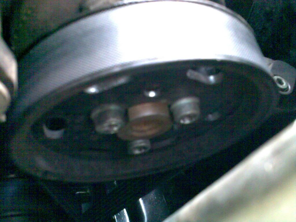

Двигателят е 1,9ТДИ AGR,снощи по пътя стана доста по-трудно да се върти волана.Откъм двигателния отсек се засили и шума.
При отварянето на капака видях че хвърля хидравлично масло през отдушника на казанчето му,а при запушване на отвора на отдушника започва да хвърля от остта на ролката през която минава обтягащия ремък на помпата.Няма спукан маркуч или теч от друго място.
По долу на снимките съм маркирал с червено зоната от която хвърля масло.
Въпроса ми е поделжи ли на ремонт тази помпа или се заменя направо.За нова ми искат 400 лв.,а втора ръка-150лв.
Благодарен съм на всички които имат идея и биха помогнали със съвет.

Аз имах същия проблем ,разби се лагера оста се измества наедна страна и маслото изтече през семерината.Свалих помпата разглобих я смених лагера N 6203,семерината беше здрава ,налях масло и готово.Само че моята помпа е с клиновиден ремък.Цялата работа ми отне два часа и 20 лв за лагер и масло.

Мерси колега,Моята е с пистов както се вижда,и не мога и да махна ремъка,4е има и други неща навързани на него.Климатика не ми трябва ама незнам дали и водната помпа не е на него.Че ако карам така въобще не е добре за хидравличната.Ще пробвам да я разглобя и да видя.А наистина между ролката и тялото на помпата се вижда нещо като уплътнение което се е отделило и маслото си изтича даже и да не работи двигателя.

Не карай така помпата без масло ,защото ще стане дроб вътре.

Ясно ми е.Карам друга кола в момента.Мерси колега.То и без това с тоя волан имам чуството че управлявам КРАЗ.Ще сваля утре помпата и ще я видя.
