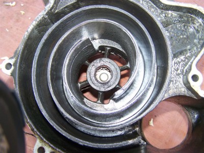

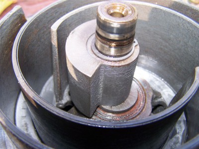

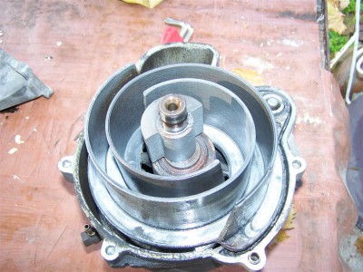

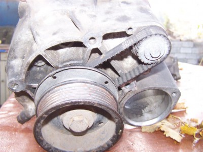

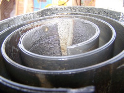

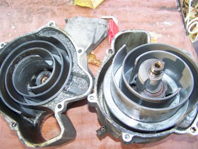

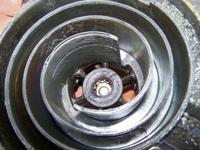

Здравейте колеги.Днес направих снимки на моя компресор и лично на мен ми изглежда добре,но искам и вие да кажете вашето мнение,като по запознати.Извинявам се предварително на админите,ако съм объркал раздела,но мисля че тук в техническия форум на Scirocco/Corrado е най подходящо.Г-ладера няма начупени "магистрали",намазан е добре с грес,уплътненията си седят(поне повечето mhihi )ремъка и лагера изглеждат добре. Има на едно място леко "натиснато" по магистралата това проблем ли е?Ще живее ли :oops:

добър е компресора ,само тва огънатото трябва да се се изправи иначе няма да може да влезе уплатнението там но все пак мисля ,че трябва да му направиш ревизия преди га го сложиш :да:

Добре е компресора ! Купи си обслужващия кит и си ти !

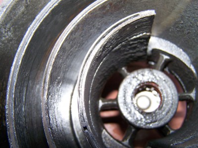

Лошото е,че там дето са стеснени стените,някой специалист е сложил штифт и сега новото уплътнение трябва да го срежеш там или да извадиш штифта,най добре.Незнам защо,обаче е сложен този штифт?Той не е сложен ей така?Как е ротора на това място,как са неговите стени там?Дай да видим снимки на ротора от двете страни?
Не се вижда много ясно,в края пак като,че ли има някакъв штифт там или не,на ротора става въпрос???

Волен ги набиваше на времето за да изолира част от спиралите ,ако има съмнение че са прекалено изтънели стените около уплътненията или има предпоставка за излизане на същите,а щифта е да оканти уплатнението и да не му позволява да се движе в канала, което би износило стените около него много бързо.Уплатненията не трябва да имат никакъв ход по дължина в каналите.Обарни внимание ,че твоите уплатнения са по къси(износени)от каналите

Снимай по детайлно,да се вижда по чисто,най вече ротора...
