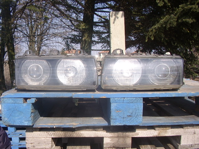

а какво ще кажете за фар от bmw e36-ца, вече се намират и за 100-150лв двата.

фаровете са стокови от БМВ е36,нищо все още не съм им правил, даже десния е без стъкло. само съм махнал ел мащинките защото опираха в очларката.
първоначално идеята беше да им направя нови кутии и да иползвам стъклата от корадото. но като гледам може и да си оставя стъкла от бавареца. има разлика в разстоянията м/у крушките. все още не съм стигнал до фаровете, това е само на пръв поглед.
