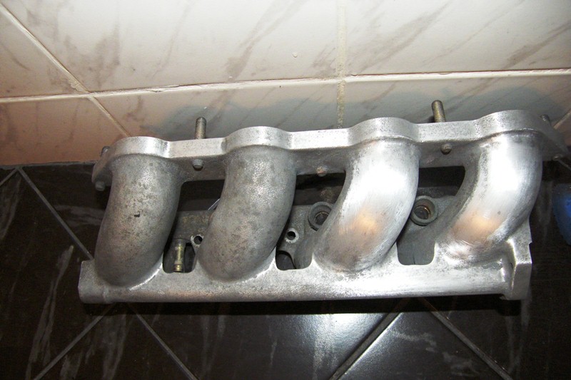

Тук вече леко по леко започвам да търкам колекторите с едрата шкурка.

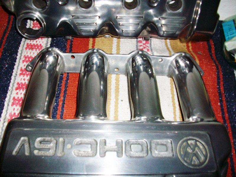

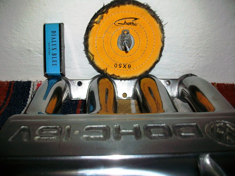

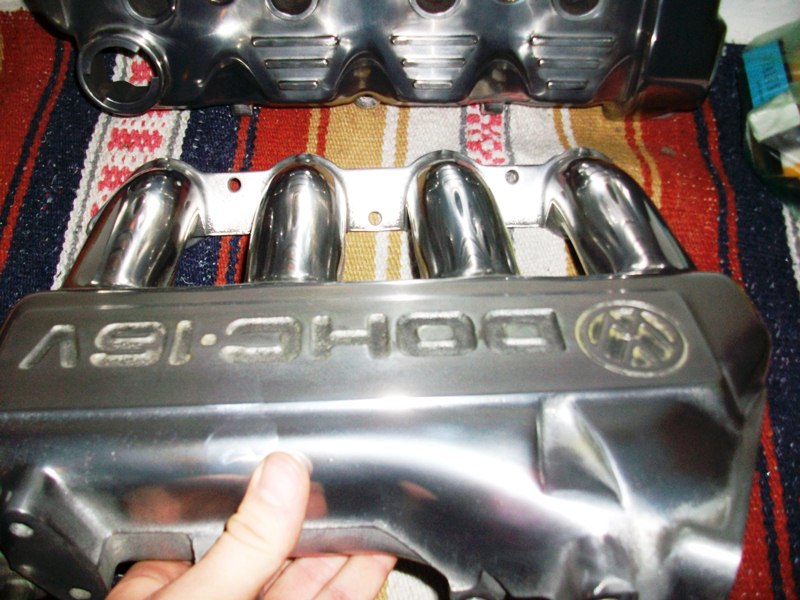

След като започнах с шкурка 180, след това 240, след това 400, след това 800, 1600 и 2000, поръчах една паста от интернет и няколко водела кичета. И незнам защо така ми се струва, но преди да мина колекторите с кичетата и пастата, като че ли лъскаха повече. Все пак резултата, който достигнах с търкането на колекторите е следния

Както виждате ефекта не е като при хората, които се занимават с полиране. Някак си не са така лъскави. Но в банята за по няколко часа на вечер и с уменията, които имам пак не е лошо като резултат. Поръчах от интернет препарат за запечатване Перцента и намазах всичко. Всичко, което направих е направено стъпка по стъпка, като се ръководех предимно от хората писали във форума.

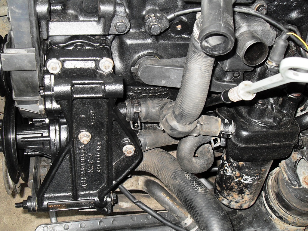

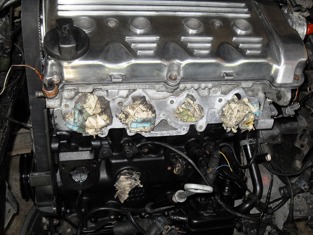

След като излъсках елементите, боядисах блока на двигателя. За целта купих черен, бързосъхнещ грунд. Уж бил за черни и цветни метали, и издържал на висока температура, но колко е вярно то ще си покаже. Боядисах блока. Чудих се дали да боядисам и главата. В крайна сметка не я боядисах. Не я и излъсках, а я оставих както си е. Само леко я позачистих. Боядисах и стоиките за алтернатора, стойките, които държат всмукателния колектор отзадната страна, стойките на жилото за газта, всички шайби (без тези под пластмасовия капак). Общо взето се получи така -

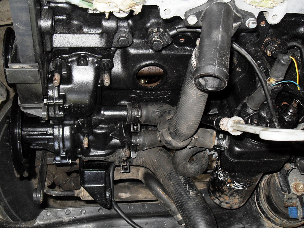

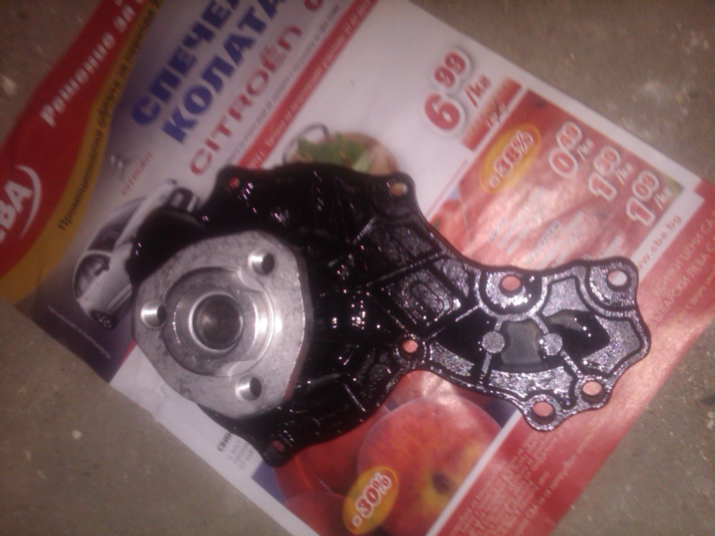

След това купих нова водна помпа, нови гарнитури на капака на клапаните и на колекторите, нови датчици за високото и ниското налягане на маслото, нови фланци и още дреболии. Водната помпа я докарах до този и вид.

Мантирана, водната помпа изглежда така:

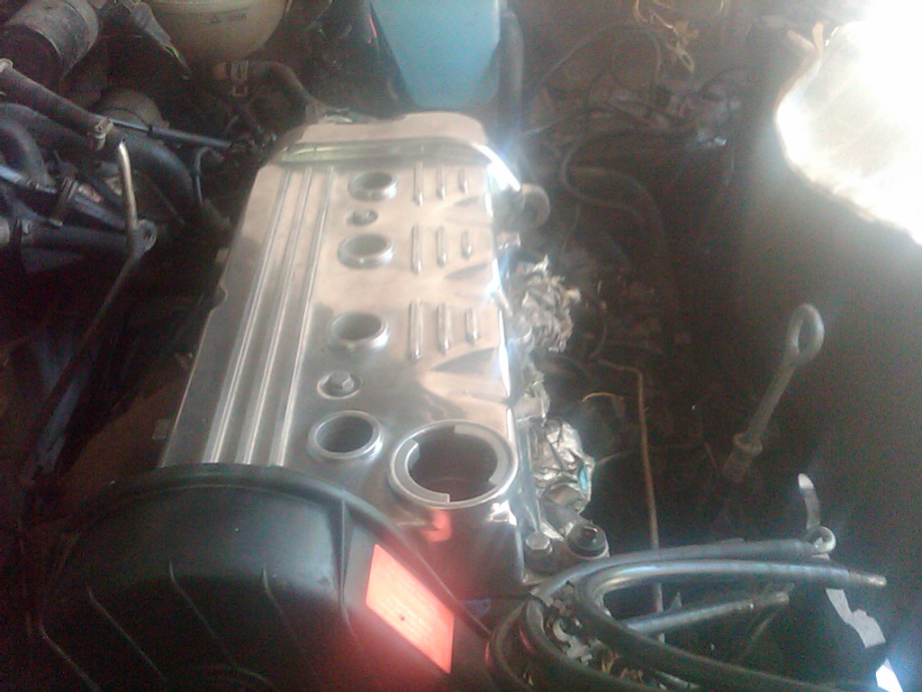

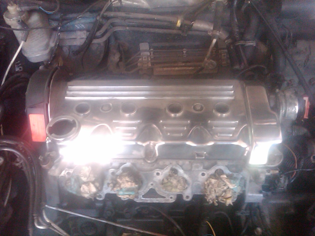

Две минути след като сложих капака на клапаните го заснех, но за жалост с телефона. Но горе долу се вижда.

Много хубав си го направил

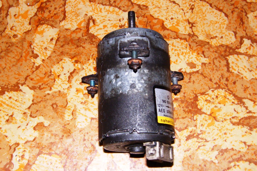

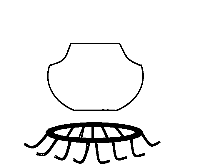

Следващото нещо, което трябваше да направя, беше да пооправя моторчето на перката на радиатора. На първата (бавна фаза) на въртене много бавно се въртеше и скърцаше много силно. Та отворих моторчето и вътре има две фтулки, които държат оста на роторчето, които с времето се износили сериозно. Грешката ми беше, че не направих снимки, но сега ще го нарисувам, доколкото мога.

Re: Освежаване
Проблема го оправих временно така да се каже. Просто обълнах втулката наопаки, опънах пластинките на притискателната шайба на фтулката, поставих кичето и го напоих с масло. Казвам, че това е временно решение. Най-добре е да се купи ново моторче.

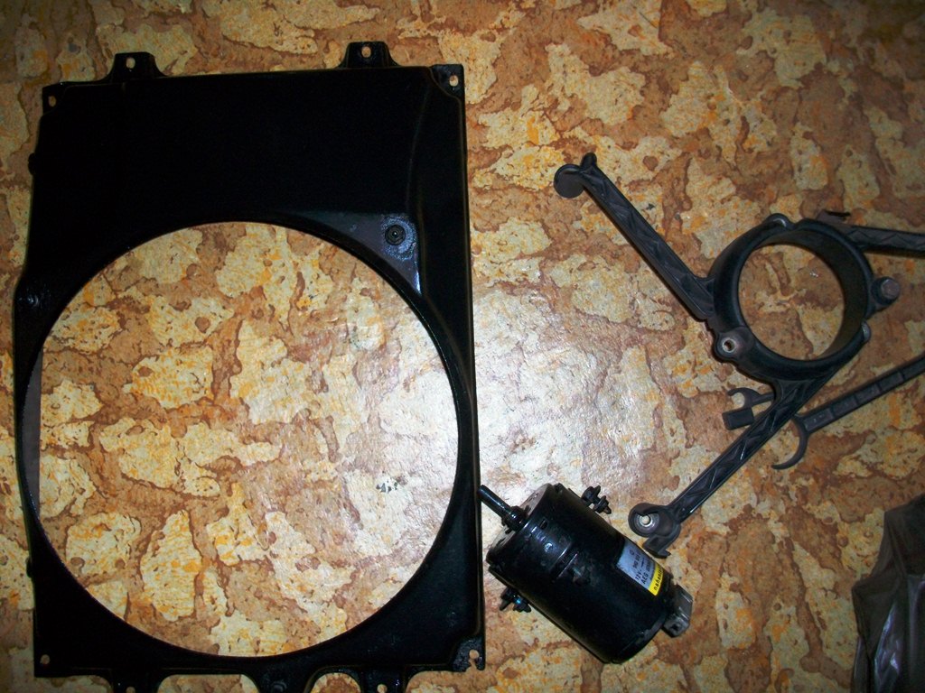

Re: Освежаване

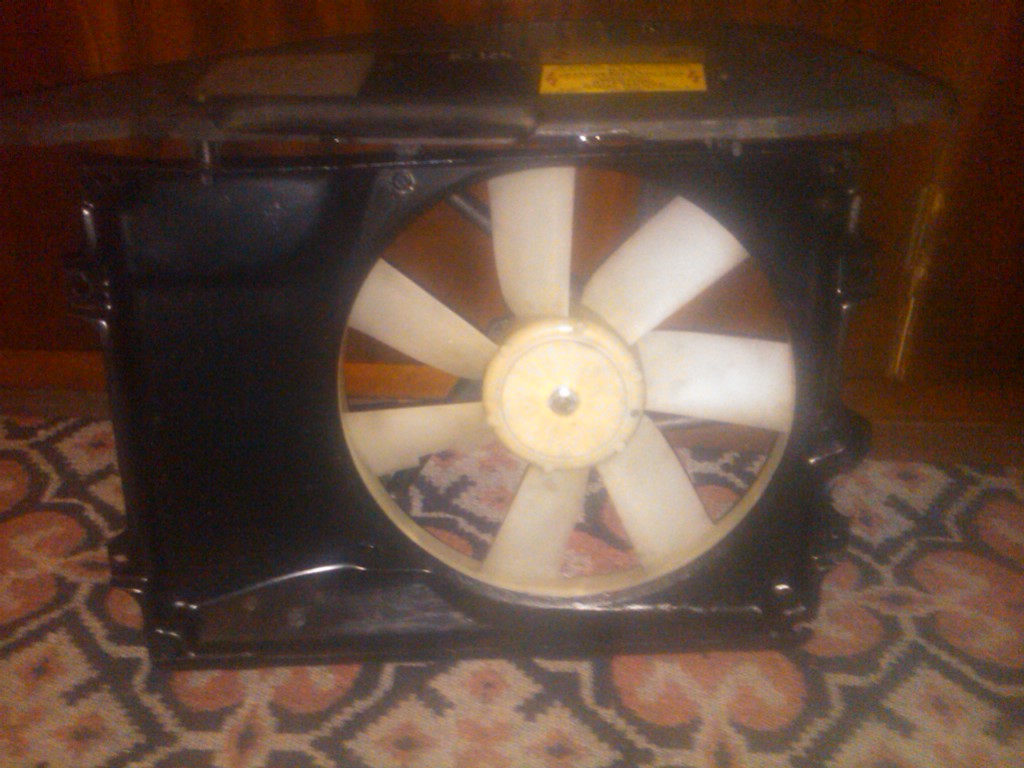

След това позашкурих маската около перката. Не знам, може би си има име. Беше бая ръждясала. Изшкурих я и я минах с черния грунд. Резултата е, че перката сега се върти много леко. Без никакво натоварване. Има инерция, която липсваше преди това и не скърца въобще (поне за сега). Сега перката и маската иглеждат така. Малко снимките са кофти.

Преди да сложа перката с маската около нея баядисах и радиатора (само гредичките, без питата).
