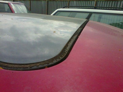

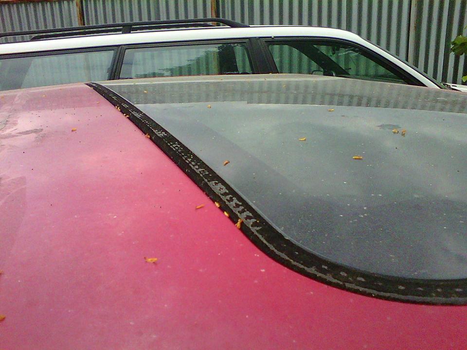

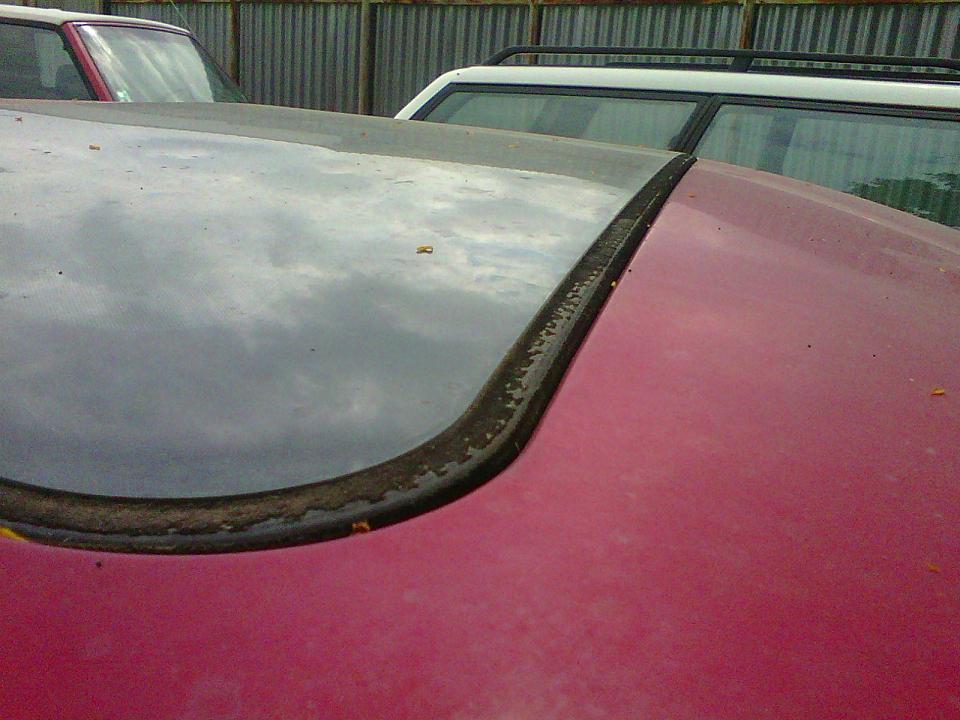

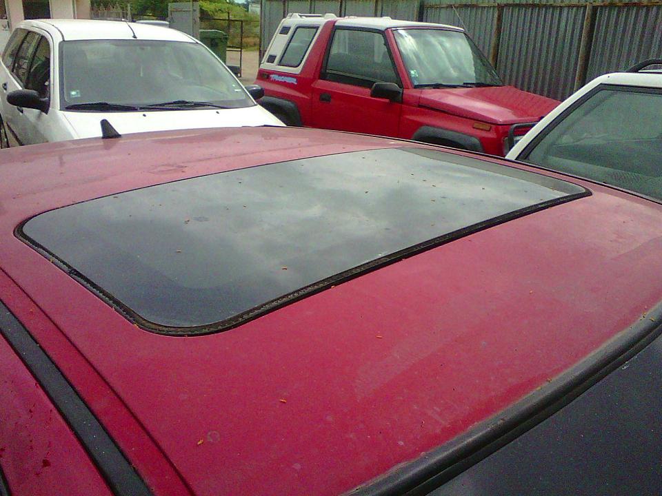

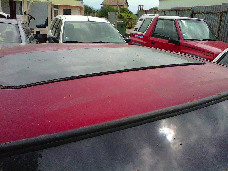

Съжалявам че не съм писал одавна в  темата, но не намерих читав  стъклен люк
Видях в нета такова изпълнение и съм сигурен че люка е Пасатов.Ако намеря читав ще го взема и ще има снимков материал дори на поставянето
