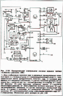

Някой може л ида помогне с ел схемата на корадо с кр мотор, защото такъв си купих за единичката кабрио но инсталацията липсва

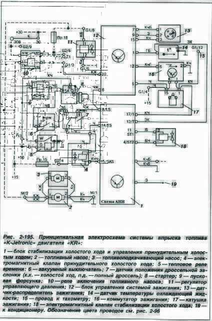

Ето една обща схема:
