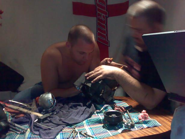

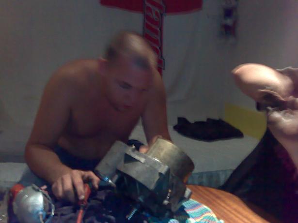

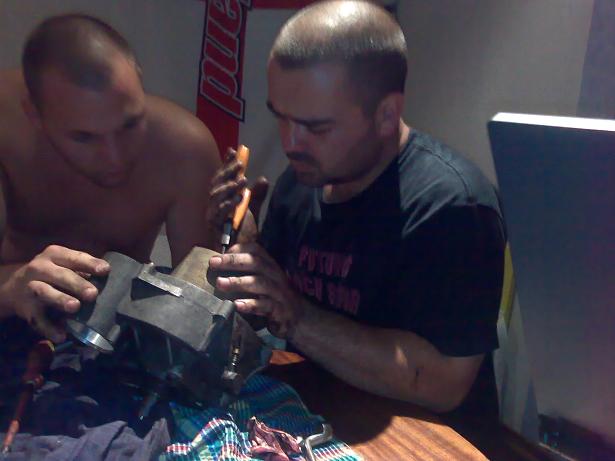

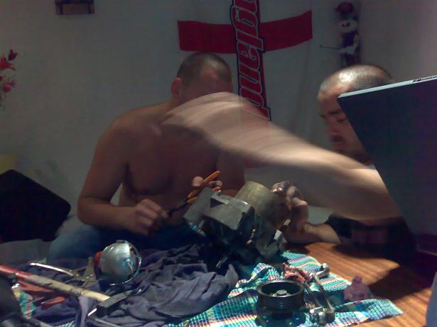

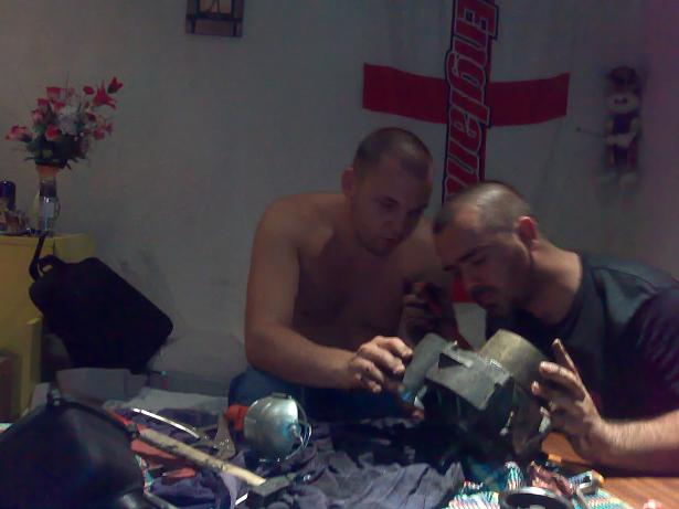

Мнениеот rado_thunder » Съб 22 авг 2009 20:02
EХс вече мога да се похваля. Оправих проблемите с температурата. И теча на масло от компресора.
rado_thunder
Мнения: 119
Регистриран на: Пет 31 юли 2009 13:59
Re: Проблеми с Корадо G60
Мнениеот rado_thunder » Съб 22 авг 2009 20:04
Много благодаря на Омбрето от Дупница, който ми помогна с ремонта на компресора. И на Костадин (магазин на Форд) на Симеон.

Теча на масло от семеринг ли е бил?
rado_thunder
Мнения: 119
Мнениеот rado_thunder » Пон 31 авг 2009 21:14
Да смених ги всички и сега няма проблем
