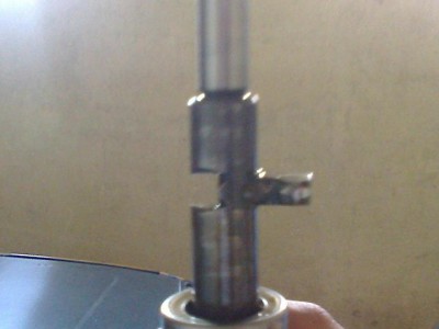

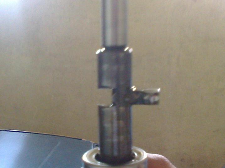

здравеите колеги смених си скоростната кутия и излязаха няколко проблема единия е че задна не влиза само като изкарам капачето от долу и тогава става да влезе,и скоростите нещо не отговарят като дам 1 ва все едно сам на по голяма скорост кутията е CHA 3,944444444 3,777777778 1,944444444 1,307692308 1,034482759 0,837837838 100
старата ми беше CBA 3,647058824 3,777777778 2,117647059 1,36 0,966666667 0,769230769 100

Re: проблем със скоростната кутия
Гнездата на избирачите са два вида, виж ако си свалил избирача от твойта кутия да прехвърлиш и гнездото.
[quote="aradovanov"]Гнездата на избирачите са два вида, виж ако си свалил избирача от твойта кутия да прехвърлиш и избирача.
преместих го ама 1ва ми е задна и при натиснато положение пак на заде ми е 2 после на 1ва както трябва да е 3 та скорост 2ра ми е 4етварта и 5 ми е кам 5та чудо сам се видял вече
До настройки на жилата е.
Аз обаче така и не открих адекватно упътване за 02А кутия.

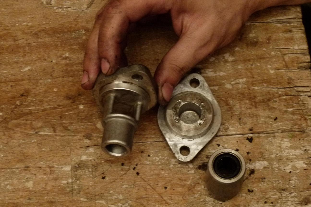

регулирам ги сякак и няма промяна задна си е 1ва тарся инфо да не би да има друг избирач смисал чопа за смяна да е малко по на долу мисля че от това е.
проблема решен трябвало жилото което е на ляво и дясно да се опане махсимално назаде както ми каза колегата пе6ката за което сам му много благодарен
