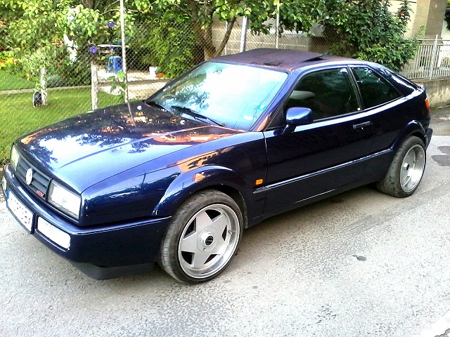

Здравейте колеги искам да ме насочите към кого да се обърна по въпроса с раздуването на калниците на Корадо. Сдобих се с джанта 17 10j et12 oтзад 8,5j отпред + регулируемо окачване и искам да слезнем възможно най ниско за да се получи стойката ... А неискам да я карам при някои от местните "майстори" да си оставят ръцете по колата. Прилагам снимка на сегашния вид на колата ако е от някакво значение. След раздуването и пребоядисването с нов цвят ще кача вече целия проект. Благодаря и Поздрави

Имаш 2 варианта:
1-изпъваш ръбовете на калниците на вън и се получава обла вежда която без проблем събира джантите.
2-режеш веждите и с допълнителна ламарина ги удължаваш колкото е нужно.
Аз лично те съветвам да не разваляш тези(фейслифтовите) калници а да си купиш други и върху тях да приложиш единия от двата варианта които ти предложих по горе.

според мен продай джантите и не разваляй хубавата кола
след време ще съжаляваш
иначе това са вариантите които ти е казал колегата по горе
ето ти един пример

Да, точно от тази тема се вдъхнових така. Oще като бях с вентото исках такива джанти, но 16". Преди да купя корадото знаех, че ще е с тези джанти. Даже намерих 18" борбет А, но ми дойдоха скъпички (По скъпи от колата буквално), но след време ще гледам и тях да вкарам вътре и те са 10J трябва да паснат на раздувката. Решил съм го ще се прави :) :) :)
