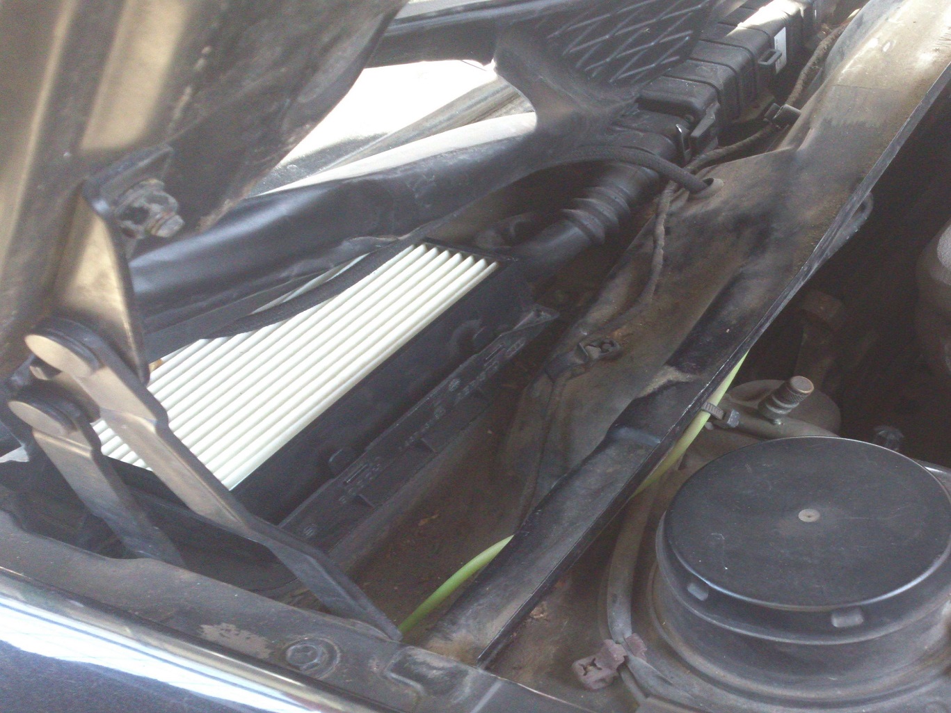

Тъй като се блъсках бая време по този въпрос,рових из всички форуми и сайтове,реших да спестя това главоболие на колегите.
Та така.За вас колеги,които съм сигурен че сте много и много искате като мен да сложите филтър за купето на колите си,ви давам инфо.
За Golf mk2,Jetta и Corrado,кутията за филтър на купето е една и съща.Размера и захващането са едно към едно.
Номера на кутията е 191 819 640 но....няма да я намерите със сигурност поради простата причина,че е спряна от производство! :banghead
За улеснение ви давам следните два варианта:
Knecht LAG 19 - това е комплект филтър + кутията,а Knecht LA 19 е само филтъра!
Bosch A301 Aeristo - това също е филтър + кутията!
Само да подчертая,че тези два модела също се намират трудно,но все пак се намират.
В Elitcar за Knecht LAG 19 пише,че може да се достави за 30 дни и клиентската цена е 76лв.
В D&N фигурира като артикул,но ми съобщиха че е изчерпан като наличност?!
Накрая се свързах с Quattro-bg.com,от там човека ми каза,че и при него е изчепан като наличност,свързва се вносителите и т.н.Накрая ми каза,че е спрян от производство,НО имал Bosch A301 Aeristo!!!Цената му е 50лв. и май някви стотинки.Да подчертая НЕ правя реклама на никой!!Доволен съм и тва е.
Ето и снимка:
Ето поставени кутията и филтъра
